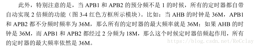

通过前面的学习,我们知道了,TIM6是挂载在APB1上的,而APB1通过前面的学习,我们知道在系统时钟频率为72M的前提下,APB1最高是36M,而实际我我们写程序并不是36M计算的,而是72M,实际正确的答案也应该是72M,这个是为什么呢?
TIM6Init(10000, 7200); //初始化定时器 6,预装载值为 10000,预分频值为 7200,定时时间 10000/(72000000/7200)=1s
其实教程也给出了答案,仔细阅读的话也会初见端倪,从第三章第七页可看到,
这里写图片描述

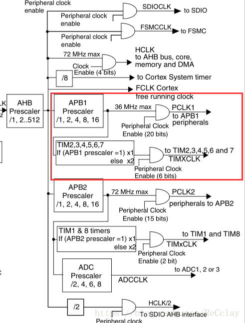

那么对应到这个问题就是,当AHB为72M时,我们知道APB1此时最小预分频为2,所以APB1对应为36M,
这里写图片描述
然后我们再比照上面那段教程里的话,这个时候定时器会起倍频作用,所以TIM6的最大频率为72MHz!
摘一个从数据手册里看到的更详细的图,
这里写图片描述
