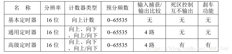

2、基本定时器
包括 TIM6 和 TIM7 两个定时器模块
由计数器寄存器(TIMx_CNT)(和51的TH/TL一样一样的。。。。)、预分频寄存器(TIMx_PSC)、自动重装载寄存器(TIMx_ARR)三部分构成。

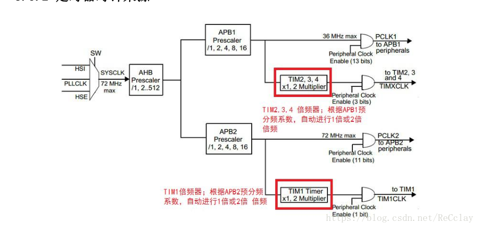

AHB 域和 APB2最大时钟频率为 72MHz,而 APB1 域允许的最大时钟频率为 36MHz。
这里写图片描述
图红色圈住的,注释“自动进行1倍或2倍 倍频”这个怎么理解呢?
就是前面的分频器加入进行1分频(就是不分频),那么后面倍频器就进行1倍频。前面的分频器进行2分频,那么后面的倍频器就进行2倍频!
当AHB提供的时钟源是72M时,那么APB1的预分频器最小需要配置成2分频!

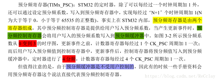

AHB、APB 和定时器都具有预分频器,并且定时器自身还具备在特定条件下 2 倍频的功能,因此计算定时器的计数频率要充分考虑所有的影响因素,
定时器时钟 CK_CNT = CK_PSC/ (TIM_Prescaler + 1),其中 TIM_Prescaler 为定时器预分频系数,系数加 1 为实际定时器分频数。
可能还有疑问,可以重新回到前面的预分频0到3的变化,再感受下。

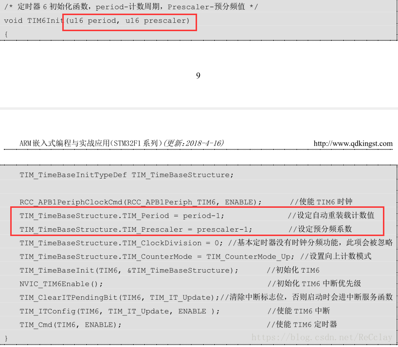

4、关于基本定时器的编程步骤
固件库函数中没有针对基本定时器的配置函数,但是基本定时器我们可以看做是通用寄存器的阉割版,只是部分功能少了,所以可以直接像通用寄存器一样操作也是可以的。
1、配置结构体成员
这里写图片描述

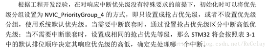

2、 NVIC 中断优先级设置
这里写图片描述

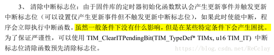

3、清除中断标志位
TIM_ClearITPendingBit(TIM_TypeDef* TIMx, u16 TIM_IT) 中断标志位清除函数预先清除标志位。避免困扰!
4、中断初始化
TIM_ITConfig(TIM_TypeDef* TIMx, u16 TIM_IT,
FunctionalState NewState)
;TIMx 的 x 为 1~8,表示使用哪个定时器;TIM_IT 表示中断源类型,
NewState 为中断是否使能

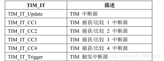

这里写图片描述
STM32 的定时器有 6 种中断源类型,这 6 个中断源不仅都可以触发中断,每种类型还可以单独设置中断使能。
这里写图片描述
(基本定时器重点关注TIM_IT_Update)
TIM_IT_Update:表示更新事件中断,比如计数器向上溢出/向下溢出,计数器初始化等都可以导致定时器的标志位更新,基本定时器通常都是用这个中断源!
TIM_IT_CC1~4:都是捕获/比较中断,即外部信号输入捕获、输出比较,高级和通用寄存器有这个功能,基本定时器没有这个功能!(学习可类比51中的PCA)。
TIM_IT_Trigger:表示触发事件中断。和 51 单片机的外部计数器功能类似,STM32 也可以通过外部信号实现定时器的启动、停止、初始化等,这种中断源叫触发中断源。这个功能应用比较少,基本定时器也没有,高级和通用寄存器具有这个功能。

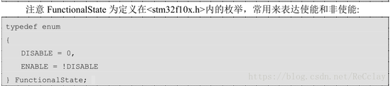

5 、使能定时器
TIM_Cmd(TIM_TypeDef* TIMx,
一般上中断服务函数是放在, stm32f10x_it.c 文件中的,但是使用时要特别注意,该文件还有9个与异常中断相关的函数,只需再后面添加自己的中断服务函数即可,不要删除已有的异常。
###5、定时时间代码的一点困惑记录
这里写图片描述

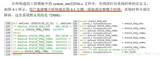

72M进行7200分频,然后分之一,对应的每计一个数的时间。
乘以100000,对应计这么多数的时间,便有了总的定时时间。
至于为什么72M呢?
这里写图片描述

①、清除中断标志位
这里写图片描述
似乎是很小的毛病,要是让自己来做,可能就会直接忽略的东西,但是他们却鲜明的写了出来,并告诉读者这里的误区,反思自己为什么考虑不到或者习惯性的选择忽略呢?其实你我之间普通人的差距本不大,无不是这些细节成就了个人,向工程师致敬,向工程师看齐。

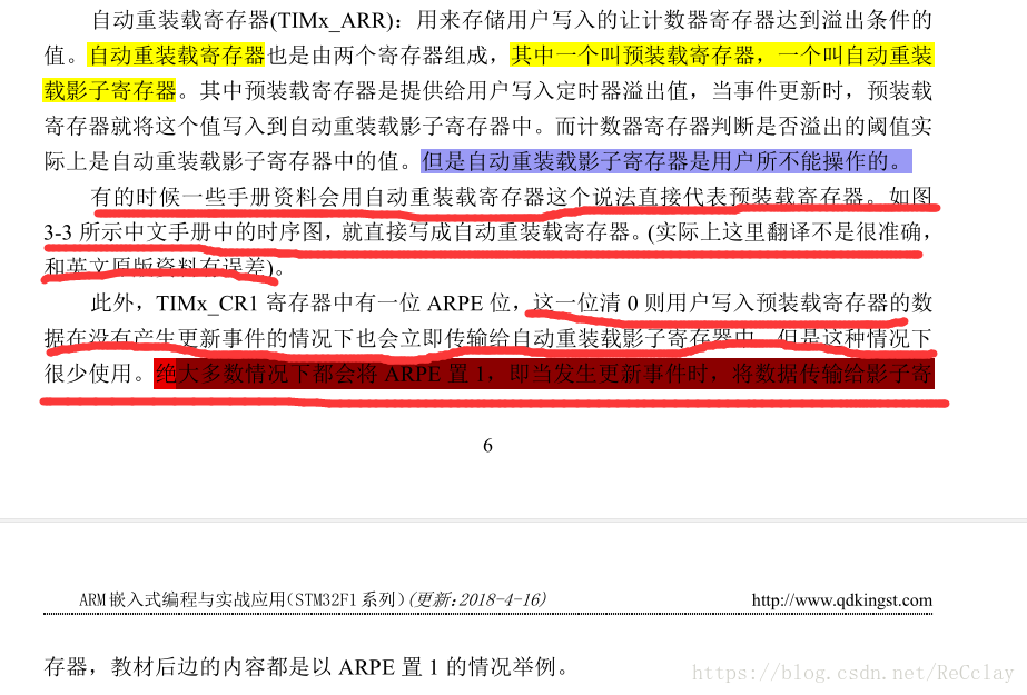

②、中文版翻译的一点关于自动重装载影子寄存器的错误
这里写图片描述
