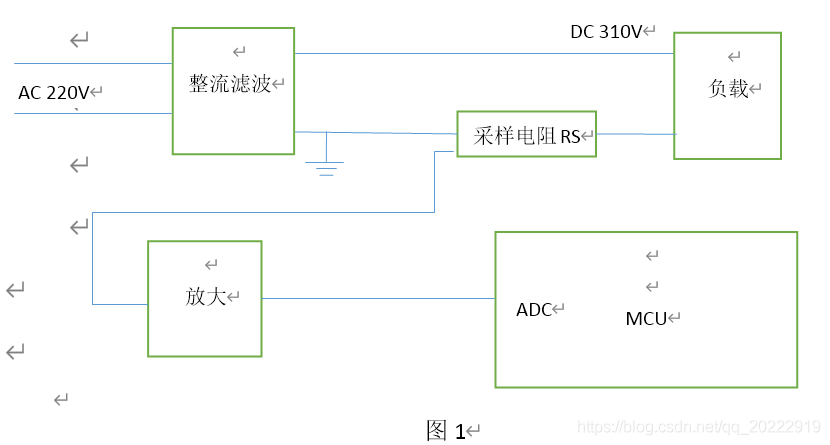

硬件连接示意图
交流220V通过全桥整流滤波后变为直流310V,直流310V给后端负载供电,采样电阻Rs串联在直流回路的地线中。
当设备工作时,电流从整流桥正极流出经过负载,然后经过采样电阻Rs回到整流桥负极。由于采样电阻Rs的阻值很小,采样电阻上的压降只有零点几伏,所以采样电阻不会对负载造成影响。由于采样电阻上的压降很小,MCU不能直接使用,所以通过放大电路,将采样电阻上的电压放大到MCU能直接识别的范围内,然后通过MCU上的ADC口直接读取放大电路出来的电压信号,就能计算出输入电流值的大小。这样只需通过一个采样电阻同时结合软件的算法,就能计算出电源输入电流大小,简化了硬件电路,节约了开发成本,同时又缩短了开发周期。

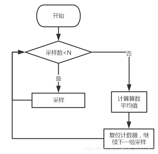

软件流程如下:
图2
程序开始采样后,每采样一次就累加一次采样个数,当采样个数小于N时,继续采样,当采样个数大于N时,计算N个采样值的累加和,再求出N个采样数据的算术平均值。然后复位采样个数计数器,继续进行下一次采样。这个平均值就可以用来计算当前电源输入电流值。
采样个数N的值根据不同的波形选择不同的大小,选取原则是,要保证采样的值至少要包含输入电流波形的一个周期。这样才能保证将波形中的最大值和最小值都能采样到,计算出来的平均值才能更准确。

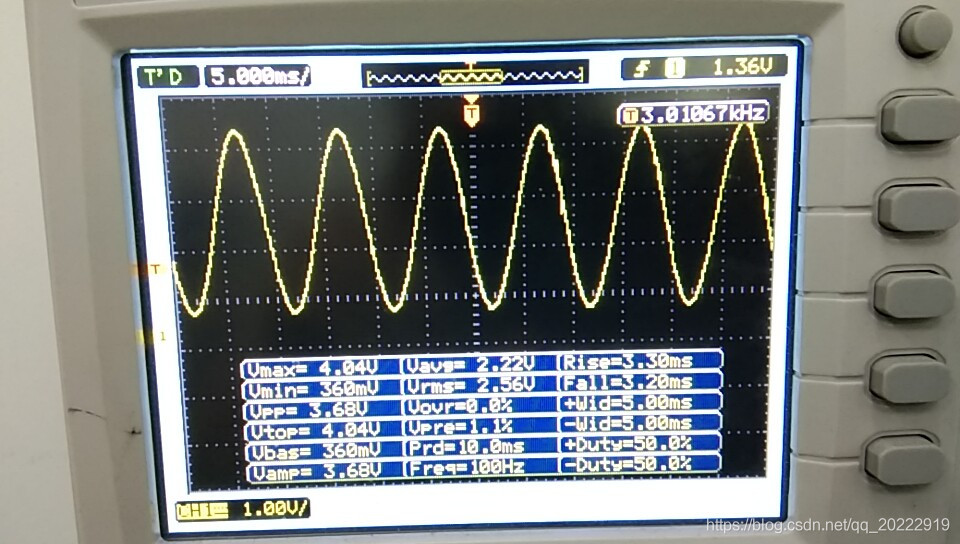

通过函数发生器产生一个幅度为0.2V--2V,频率为100Hz的正弦波。用来模拟电源输入电流波形,将函数发生器产生的正弦波直接送入MCU的ADC采样端口。
用示波器观察输入波形入下图所示:
图3

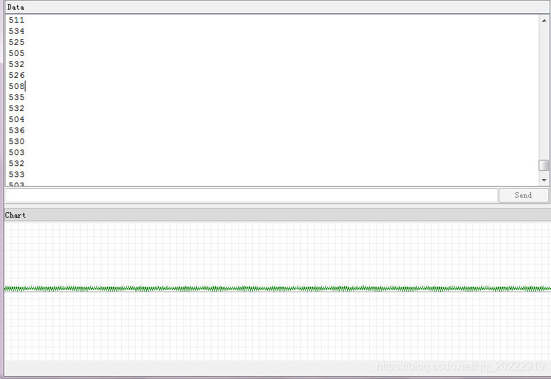

由于MCU采样的数据不好观察,所以将ADC口采样的数据通过串口发送出来,然后将数据绘制成曲线,通过观察曲线的波动来判断采样值的稳定性。
MCU采样数据及曲线如下图所示:
图4
MCU采样的数据最大值为472,最小值为467。MCU的ADC分辨率为10位,可以计算出ADC的最大采样值为2^10=1024。MCU为5V供电,可以计算出采样值的电压为
472/1024*5=2.3046875       467/1024*5=2.2802734375
通过计算可知ADC采样值在2.28V到2.3V之间波动。
由图3示波器上所测Vavg=2.22V可知,送入ADC口的波形平均值是2.22V,MCU通过平均值采样计算出来的值在2.28V到2.3V之间。说明MCU计算的值基本准确。通过图4中绿色的数据采样波形也可以看出,MCU计算的平均值有轻微的波动。

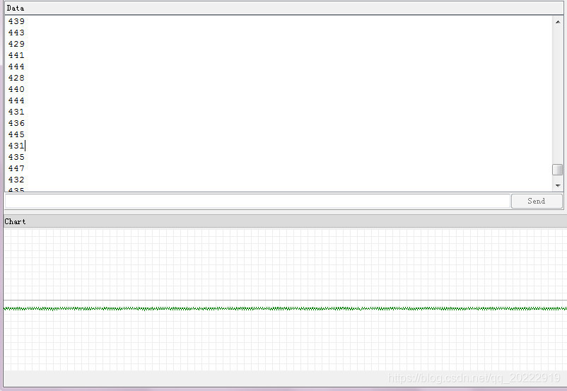

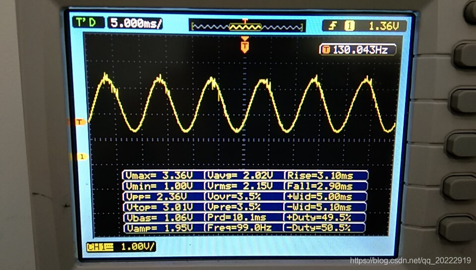

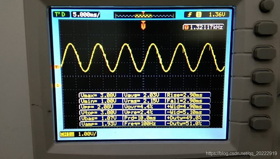

将输入波形幅度降低到0.5V--1.5V测试,输入波形如下图所示:
图5

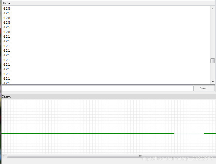

MCU采样数据及曲线如下图所示:
图6
MCU采样最大值为425,最小值为421,换算为电压值为
425/1024*5=2.0751953125         421/1024*5=2.0556640625
MCU采样值在2.05V到2.07V之间。由图5示波器所测Vavg=2.02V可知送入ADC口的波形平均值是2.02V。可以看出,MCU采样的值已经比较接近实际值了。通过图6中绿色的数据波形可以看出,平均值波动比较小。
通过上面两组测试对比可以发现,当ADC口输入波形的幅值降低,MCU计算出来的平均值就比较接近输入波形真实的平均值。

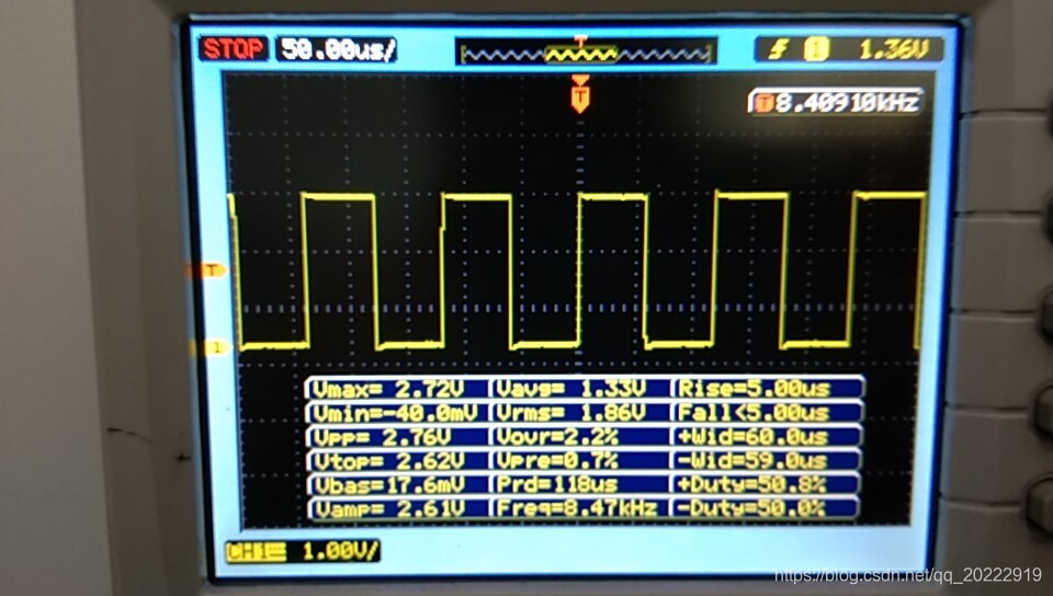

MCU采样一是要求准确性,二是要求实时性。也就是说不仅要采样准确,而且要采样速度快,能及时反应输入电流变化。上面已经验证了采样的准确性,下来开始验证采样的实时性。由于MCU采样的速度比较快,很难直接观测到采样一次需要多长时间,这里采用LED指示灯的亮灭来间接观测ADC采样一次需要的时间。LED亮--->采样一次数据--->LED灭--->采样一次数据--->LED亮--->采样一次数据,这样一直循环。每次采样前让LED指示灯的状态变化一次,这样LED灯从亮到灭,从灭到亮的过程中都是采样了一次数据。然后用示波器观察LED灯高低电平的时间,就可以间接的看出,采样一次数据花费的时间了。相关代码如下:
While(1)
    LED3 = 1;                    //LED 亮
    val = get_ave();               //采样
    LED3 = 0;                    //LED 灭
示波器测试LED波形如下图所示:
图7
通过示波器测量值可以看到 +wid=60us    -wid=59us 说明LED高电平时长为60us,低电平时长为59us。通过LED电平可以间接的看出,采样一次数据MCU所耗费的时间为60us左右。

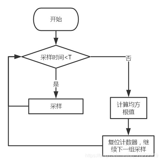

软件流程如下:
图8
程序开始采样后,计时器开始计时,当计时时间小于T,就继续采样。当计时时间大于T时,结束采样。然后将采样值取平方,再求累加和,然后再将累加和进行开方运算。所求的值就是在采样T时间内电流波形的均方根值,也就是有效值。这个有效值值就可以用来计算当前电源输入电流值的有效值。
采样时间T的值根据不同的波形选择不同的大小,选取原则是,要保证采样的值为输入电流波形的一个周期。这样计算出来的值就是周期均方根值,最接近输入波形真实有效值。
用示波器观察输入波形入下图所示:
图9

由图9示波器波形可以看出,输入波形有效值Vrms=2.56V,MCU采样计算出的有效值在真实的有效值上下波动,由图10中绿色波形可以看出采样值波动情况。
图11
MCU采样数据曲线如下图所示:
图12
MCU采样最大值为447,最小值为428。计算采样电压值为
447/1024*5=2.1826171875    428/1024*5=2.08984375
通过计算可以看出,MCU采样值在2.18V和2.08V之间波动。
由图9示波器波形可以看出,输入波形有效值Vrms=2.15V,MCU采样计算出的有效值在真实的有效值上下波动,由图11中绿色波形可以看出采样值波动情况。
通过上面两组测试对比可以发现,当ADC口输入波形的幅值降低,MCU计算出来的有效值精度无明显变化,计算的有效值都在真实的有效值上下波动。说明有效值的计算不受波形幅值的影响。

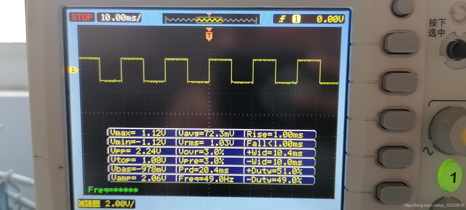

通过示波器观测可以看到 +wid=10.4ms    -wid=10ms  说明LED高电平时长为10.4ms,低电平时长为10ms。通过LED电平可以间接的看出,采样一次数据MCU所耗费的时间为10ms左右。
