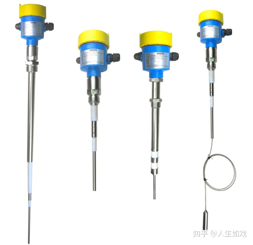

  射频导纳料位开关是通过探头感知其与储罐体间电抗(容抗和阻抗)的变化实现料位测量和控制的。当被测介质覆盖探头测量极时,会引起探头测量极与罐体间的电抗变化,后级电路检测到这一变化从而输出报警信号。同时探头检测极的信号1:1加载至保护极,使得探头有挂料时不会产生误报警。
  受射频导纳料位开关测量原理和产品结构性能的影响,射频导纳料位开关在应用中主要存在以下几点局限性:
  ①射频导纳料位开关是检测物料与罐体间的电抗变化,那么就要求被测介质有电特性,所以射频导纳料位开关一般只能用于被测物料介电常数≥1.6的场合。
  ②射频导纳料位开关安装后需要针对介质进行标定,那么就不能用于介质频繁更换或者物料介电常数频繁变化的环境。
  ③射频导纳料位开关探头的抗挂料结构,使得探头长度不能很短,所以其必须应用于插入深度≥250mm的场合,不能用于紧凑的位置测量。
