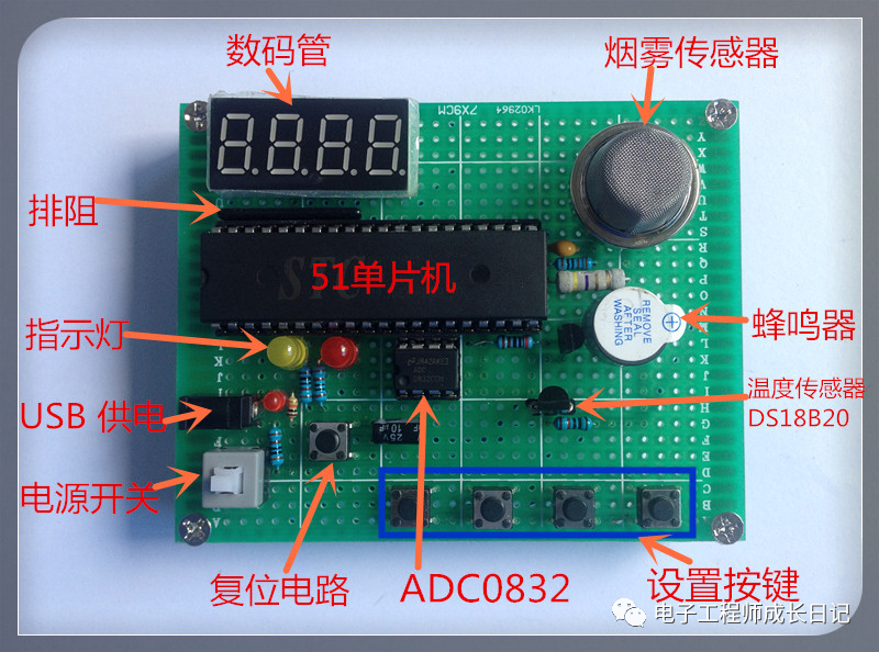

具体实现功能
系统由51单片机+MQ-2烟雾传感+ADC0832模数转换芯片+DS18B20温度传感器+数码管显示+按键模块+声光报警模块构成。
具体功能:
1、实时监测及显示温度值和烟雾浓度;
2、可通过三个按键设置烟雾报警值和温度报警值;
3、可实现手动紧急报警和手动取消报警功能;
4、温度超过阈值时,蜂鸣器响黄灯闪烁;烟雾超过阈值时,蜂鸣器响,红灯灯闪烁;
5、测距范围:烟物浓度:0——9等级;温度范围:0——99度。

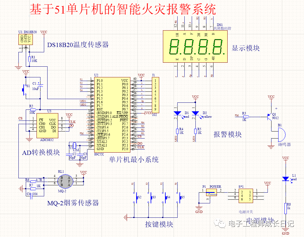

智能火灾报警系统的原理是依据当烟雾浓度或温度达到设定值时,烟雾传感器和温度传感器感应到信号由ADC0832进行处理模数转化再到单片机进行处理,喇叭发出报警声音。系统共分为控制电路、检测电路、显示和报警电路。

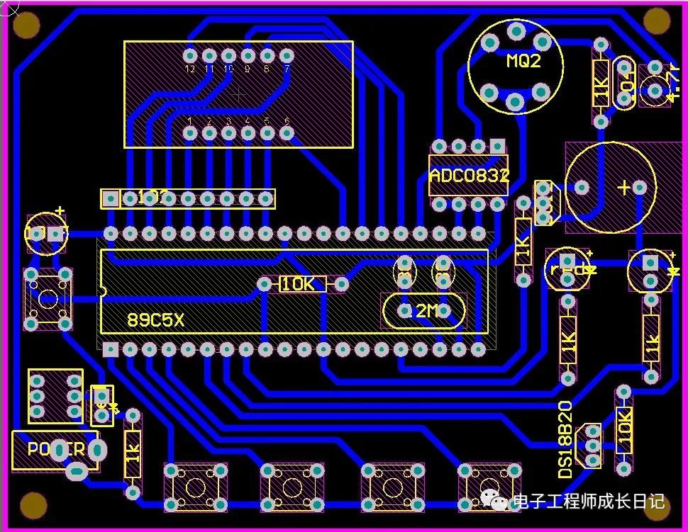

本系统原理图设计采用Altium Designer19,具体如图。

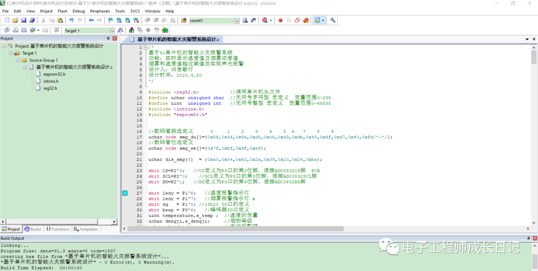

本设计利用KEIL5软件实现程序设计,具体如图。

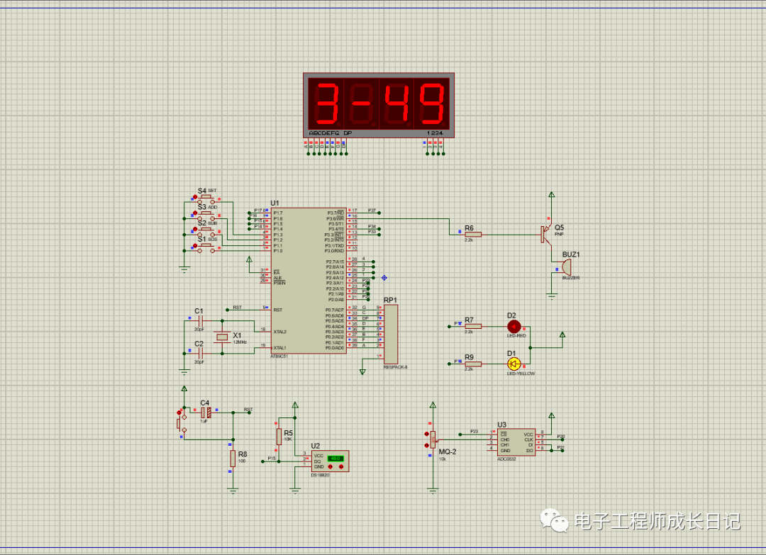

本设计利用protues8.7软件实现仿真设计,具体如图。
