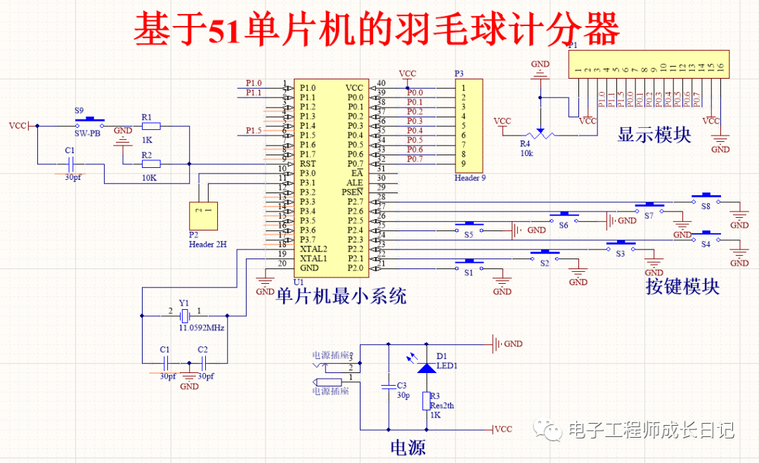

硬件设计
硬件部分由电源模块、按键模块、显示模块构成:
电源部分电源主要采用+5V电源,安全且节能环保,符合设计要求和环保要求。
按键部分主要由A加分按钮、A误操作按钮、B加分按钮、B误操作按钮、开始计时按钮,暂停按钮,清零按钮,停止按钮八部分组成。其中S1为A加分按钮,S2为B加分按钮,S3为开始计时按钮,S4暂停按钮,S5为A误操作按钮,S6为B误操作按钮,S7为清零按钮,S8为停止按钮。
显示部分由LCD1602液晶屏显示,显示功能区分为三个模块,分别为第一行显示比赛场次及谁获胜,第二行1-6位显示比赛时间,7-16行显示比分。

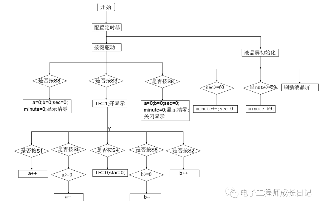

软件设计
当比赛开始时,先判断是哪队得分,每次加分加1分。如果不小心加错分了,则按键减去多加的分。当比赛开始时,首先按下开始按钮S1显示开始工作,加分和误操作,暂停等按钮可工作。设计程序流程图如图。
原理图
本系统原理图设计采用Altium Designer19,具体如图。

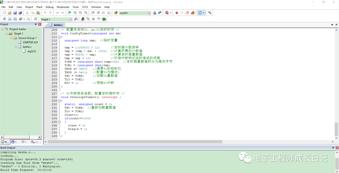

程序
本设计利用KEIL5软件实现程序设计,具体如图。
仿真实现
本设计利用protues8.7软件实现仿真设计,具体如图。
