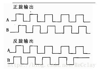

一、编码器原理
如果两个信号相位差为90度,则这两个信号称为正交。由于两个信号相差90度,因此可以根据两个信号哪个先哪个后来判断方向、根据每个信号脉冲数量的多少及整个编码轮的周长就可以算出当前行走的距离、如果再加上定时器的话还可以计算出速度。

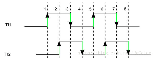

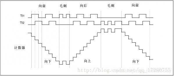

从上图可以看出,由于TI1,TI2一前一后有个90度的相位差,所以当出现这个相位差时就表示轮子旋转了一个角度。但有人会问了:既然都是脉冲,为什么不用普通IO中断?实际上如果是轮子一直正常旋转当然没有问题。仔细观察上图,如果出现了毛刺呢?这就是需要我们在软件中编写算法进行改正。于是,我们就会想到如果有个硬件能够处理这种情况那不是挺好吗?
对应的硬件的编码器就来了~
在这里插入图片描述
我们看到STM32的硬件编码器还是很智能的,当TI1,TI2脉冲是连续产生的时候计数器加一次或减一次,而当某个接口产生了毛刺或抖动,则计数器计数不变,也就是说该接口能够容许抖动。

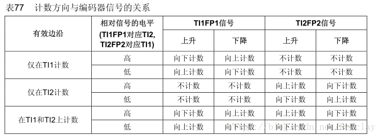

还有一个非常重要的图这里也记录下
在这里插入图片描述
其中让人费解的应该是在第二列的相对信号的电平,这里就来详细谈一下吧。
其实也不难理解哈,我们上面也说了通常为了提高精度会在A、B两相的上升沿和下降沿都进行计数,那么对应在一个周期就可以计数四次,计数次数的增加也就意味着精度的提高!
编码器模式下,如果此时处于正转,那么这四次计数应该都是加的。同理,如果是反转,那么这四次计数都是减的。那么问题来了,如何判断正反转呢?
不就是在相对电平的基础上嘛!!!
在这里插入图片描述
仔细对照图中,在正转或者反转的情况下,A相对B的电平高低以及上表中列出的计数方向便可了然于心!!!
