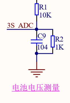

一般航模电池的电量是和电压相关的, 过放必然导致电池永久过放,所以我们有必要通过监控电池电压的变化, 近似表示电池的电量, 在电池电量比较低的情况下, 提醒我们充电。
3S 满电的时候是 12.6V, 过放时电压低于 9.6V。
2S 满电的时候是 8.4 V , 过放时电压低于 7.4V。
原理图如下
在这里插入图片描述
简单分析可知, 电池电压经过电阻分压, 衰竭为原来的 1/11 之后, 送单片机 ADC 检测, 以 12 位 ADC 的 STM32 举例, Get_Battery 为ADC 采集的变量, 那么很容易计算得到电池的电量为:
Battery_Voltage = Get_Battery * 3.3 * 11 / 4096(单位: V)
二、代码

int Get_battery_volt(void)
int Volt;//电池电压
Volt=Get_Adc(Battery_Ch)*3.3*11*100/4096; //电阻分压,具体根据原理图简单分析可以得到
if(Volt>1260)Volt=1260;
return Volt;
