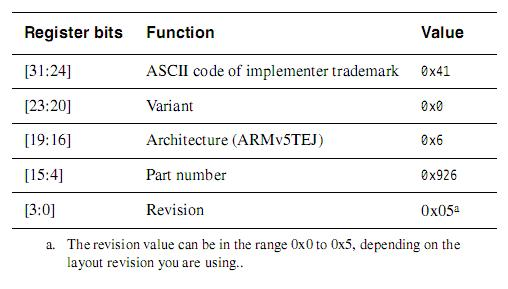

要注意有2个R0,根据MCR操作数的不同传送不同的值,这也一个只读寄存器
-R0:ID号寄存器 这是一个只读寄存器,返回一个32位的设备ID号,具体功能参考ARM各个系列型号的的CP15 Register 0说明.
MRC p15, 0, , c0, c0, {0, 3-7} ;returns ID
以下为ID Code详细描叙(ARM926EJ-S); ARM920T Part Number为0x920,Architecture (ARMv4T) 为0x2具体可参照ARM各型号.
