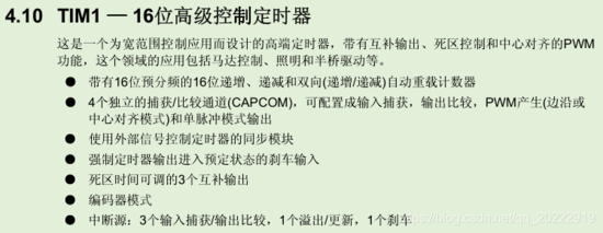

STM8单片机自带PWM互补波形输出功能,通过资料可以看出 STM8共有3个死区时间可调的互补输出。
本次实验用的STMs8003单片机有2个互补输出。

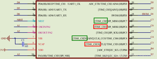

PC6口和PC3口是定时器1通道1互补输出。PC7口和PC4口是定时器1通道2互补输出。

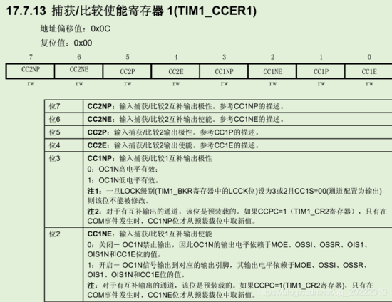

要配置输出互补PWM波,只需要在输出PWM的基础上,开启互补输出功能就行。
只需要在CCER寄存器中开启CCxNE寄存器,就能开启互补输出功能。

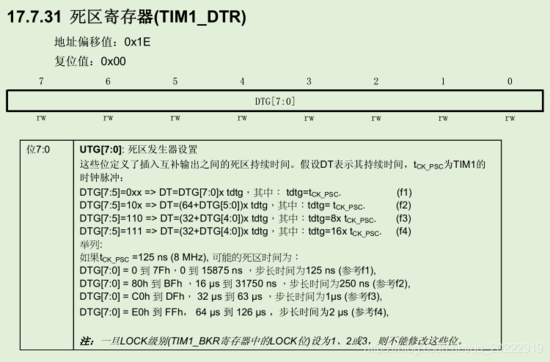

如果需要设置死区时间,还需要配置DTR寄存器。

    TIM1_DTR = 0x18;                          //死区时间 24*125ns=3000ns

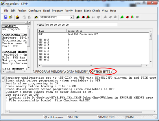

下来还有一个最重要的步骤,需要配置STM8的选项字。因为互补输出不是IO口的默认功能,要使用互补输出还需要将引脚功能手动设置为互补输出。
设置选项字比较简单的方法就是通过STVP软件设置,详细设置方法参见  如何设置STM8单片机选项字  这篇博客。
打开STVP软件,然后添加要烧写的HEX文件。
然后切换到 OPTION BYTE界面
AR7 ---- AR0就是设置IO口默认功能选项。
点一下AFR7后面选项那个倒三角符号
然后在出现的下拉框中选择 Port C3 Alternate Function = TIM1_CH1N,Port C4 Alternate Function = TIM1_CH2N选项。
这个选项的意思就是将PC3设置为定时器1通道1互补输出功能,将PC4设置为定时器1通道2互补输出功能。而默认选项的是将PC3设置为定时器1通道3,将PC4设置为定时器1通道4。
如果不设置选项字,刚才的程序烧写后,单片机的PC3和PC4引脚是没有任何波形输出的。
按照同样的方法设置AFR0选项,将PC6和PC7设置为定时器功能。
设置完成后如下图所示
只需要设置AFR7和AFR0两个选项就行,其他的为默认值。如果互补输出时用到了刹车功能,这里就还要设置一个AFR4选项。本次实验中没有用到刹车功能,所以就不需要设置AFR4。设置完成后烧写程序就行。

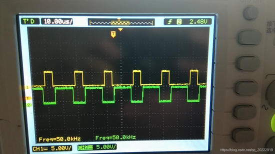

输出波形如下所示
可以看到两个波形是互补输出的,但是两个波形占空比相差比较大,这是因为为了方便观察,将死区时间设置的比较大,代码中的死区时间为3us。
在代码中将死区时间设置为250ns
再看下输出波形
死区时间设置比较小的时候,输出的波形,看起来基本对称了。
这时PWM的互补输出功能就成功实现了。
