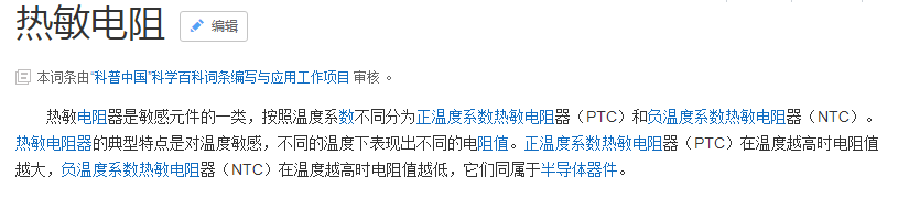

温度采集是产品开发过程中必不可少的,读取温度的方法有很多种,有专用温度采集芯片,温度传感器,热敏电阻等,各种方法来获取温度。今天总结一下使用热敏电阻来采集温度。
先看看热敏电阻的概念
也就是将温度变化转换为电阻阻值变化,通过通过阻值大小就能间接地判断到当前温度值。而读取电阻值实际应用中是很不方便的。如果将电阻值转换为电压值,然后通过单片机AD采样功能,读取电压值。这样相当于间接的读取到了温度值。

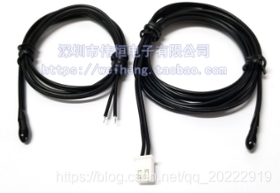

首先看看热敏电阻的样子

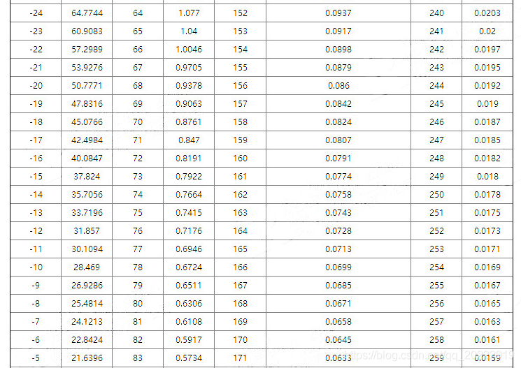

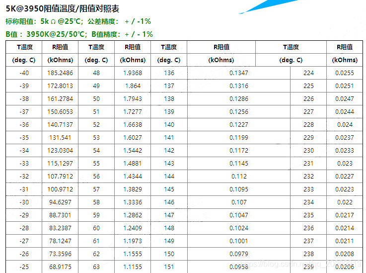

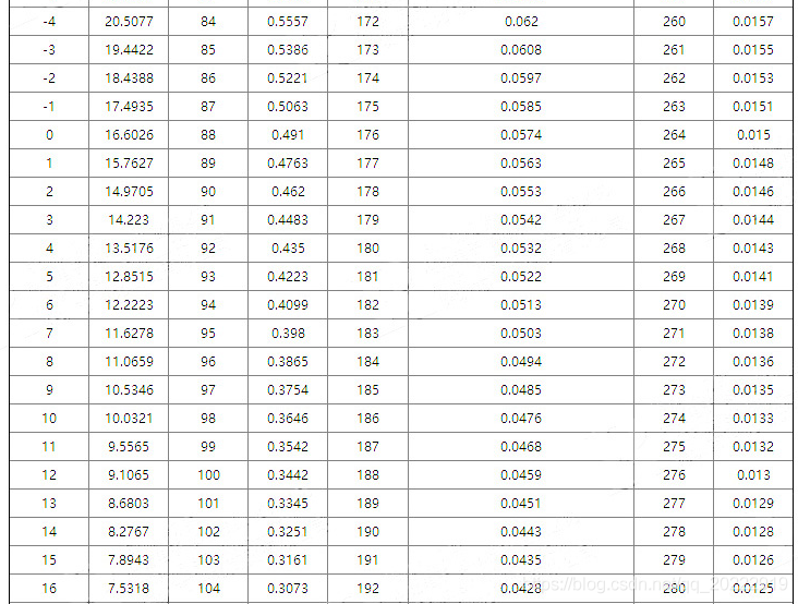

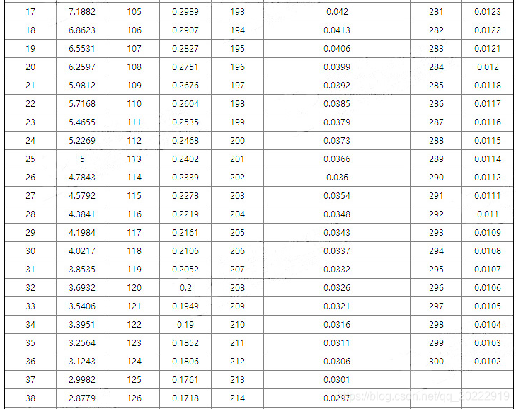

选用的是5K阻值的NTC热敏电阻,它的阻值和温度对照表如下:

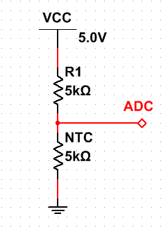

通过一个固定电阻和NTC热敏电阻串联分压,然后将两个电阻中间节点接入到单片机AD采样口。
ADC口接单片机AD采样口,通过AD采样功能,读取采样的电压值,然后将电压值、电阻值、温度值三个对应起来,这样就能通过电压值得变化来反应出温度的变化。

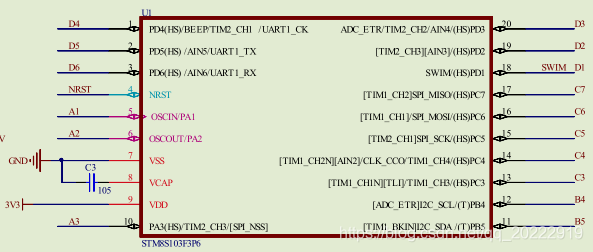

原理图中的ADC口接单片机PD6口,也就是模拟输入6口,PD5口作为串口输出口,输出读取到的采样值。硬件上电路比较简单,只需要一个最小系统,然后外部一个5K固定电阻和NTC热敏电阻就行了。下面看一下代码的实现:
首先将PD6口设置为ADC功能,通过中断读取ADC采样值。

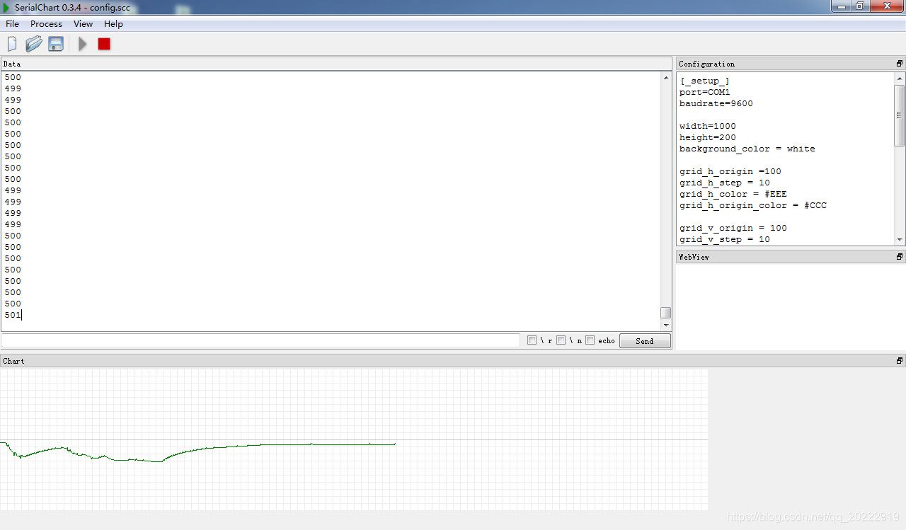

下面通过串口波形显示软件看看采样的温度曲线。
通过曲线可以看到,温度刚开始时发生了波动,然后就趋于稳定,稳定后的采样值为500。STM8单片机的AD采样分辨率为10位,也就是采样最大值为2^10=1024,单片机为5V供电,也就是5V对应的采样值为1024,那么采样值500对应的电压值就为 500/1024*5=2.44V

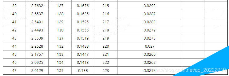

可以计算出NTC当前电阻值为4.77K,通过NTC阻值和温度对照表可以看出4.77K对应的温度值在26℃左右。说明当前测量的温度值为26℃。为了方便显示温度,可以将采样的电压值和温度值做成一个表格存储在单片机中,这样每次采样到数据后,通过查表就能得到温度值了。
