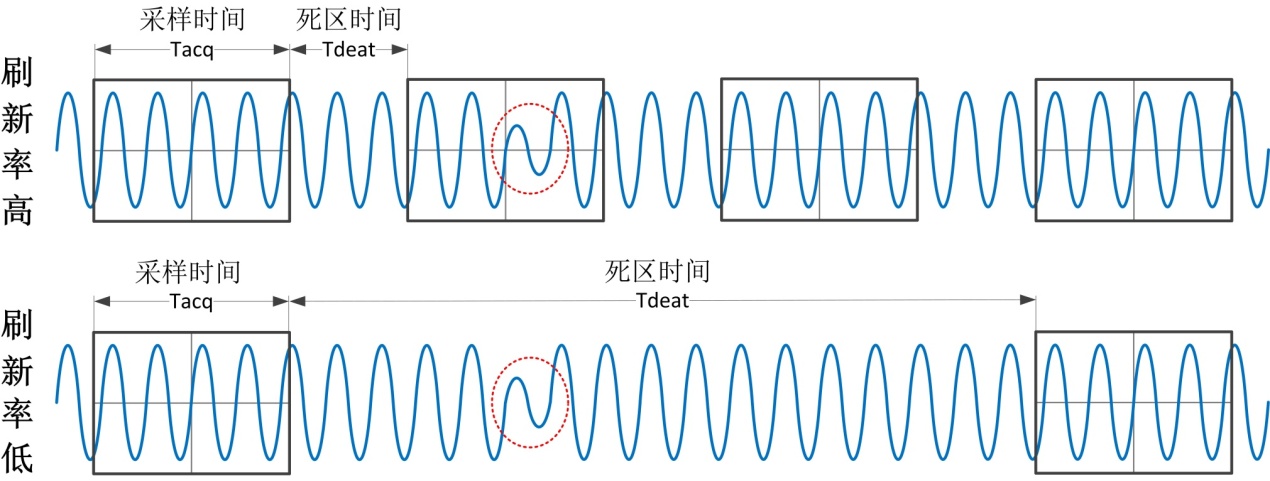

概念
数字示波器的工作流程是由触发开始,然后是波形采集,波形存储,波形处理,最后是波形显示,如此循环。其中触发和采集属于示波器有效采集时间。存储、处理及显示属于示波器盲区,即死区时间,在这个时间段示波器对采集到的数据不做任何处理,而直接丢掉,也就是说只有在采集阶段采集到的波形才会最终显示在示波器屏幕上。
与波形刷新率的关系
波形刷新率,也称为波形捕获率,指在1秒钟之内,示波器捕捉的波形次数。如下所示是死区时间与波形刷新率的关系。
在整个采集捕获过程中,采集时间相对于死区时间几乎可以忽略不计,所以只有不断缩小死区时间来提高波形刷新率,这样才会捕获到更多信号。图10.1展示了高波形刷新率在捕获异常信号的重要性。
死区时间与波形刷新率的关系
ZDS2022示波器的死区时间
数字示波器每个时基档位下的波形刷新率都不同,采样时间与死区时间的比例也都不同。下面以ZDS2022示波器与安捷伦的MSO-X 2022A在50ns/div档位下为例进行对比说明:
ZDS2022示波器的最高刷新率为330K帧/秒,满屏水平方向有14格(div) 在50ns/div档位下:
捕获周期:
采集时间:Tacq=50ns/div X 14 = 700ns
死区时间:
采集时间:Tacq=50ns/div X 10 = 700ns
死区时间:image.png?imageView2/2/w/550
