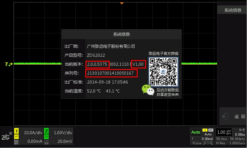

升级ZDS2022示波器的系统固件时,请按以下步骤进行:
(1) 在U盘根目录下,建一个名为ZDS2000的文件夹,在该文件夹下再建一个名为code的文件夹,然后将“code.bin”文件放到这个code文件夹下;
(2)关闭示波器;
(3) 插入U盘;
(4) 启动示波器,之后系统自动进入升级状态;
(5) 升级完成后,会有蜂鸣声,这时拔掉U盘并自动重启即可。 固件升级完成之后,可依次通过按【Utility】—【系统】—【系统信息】来查看当前机器的版本,如图9.1所示。
图9.1系统固件升级
