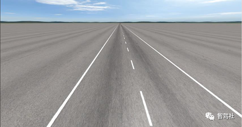

CarSim Euro-NCAP ACC试验场设置AEB车对车系统测试协议提到了各种测试规范,其中之一指出测试路面表面 "应具有0.9的峰值制动系数"。创建了一个代表试验场的路面,大型平坦的表面,附着系数为0.9,有两条涂色的车道,代表双车道的高速公路,如Euro-NCAP的各种测试协议中所述(图1)。
图1:CarSim试验场环境,有两条彩绘车道
为了在每次测试开始时准确确定VUT相对于GVT或目标车辆的位置,以及为VUT的车道辅助系统提供指导,画线是必要的。此外,重要的是要删除测试协议中确定的那些标记以外的任何额外的线标记,以便在测试期间没有帮助或阻碍VUT的ADAS的指示。在实际测试过程中,为了安全起见,一般来说,在测试区外有表面空间,以便在测试出现紧急情况时,可以从两条画好的车道上离开,这是一个好的做法。为此,在双车道高速公路外有大量的试验场跑道空间,因为这在物理试验场空间中是很常见的,特别是在高速公路速度(大于或等于50公里/小时,由欧洲新车评估方案指定)的测试中。

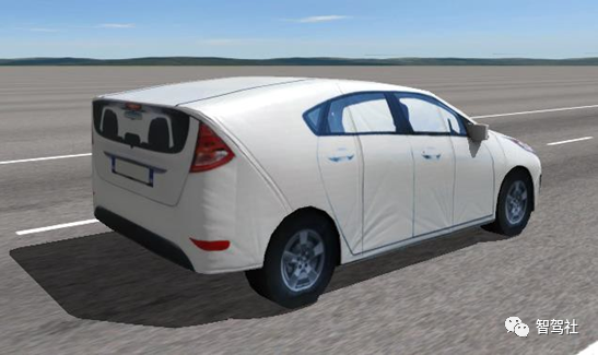

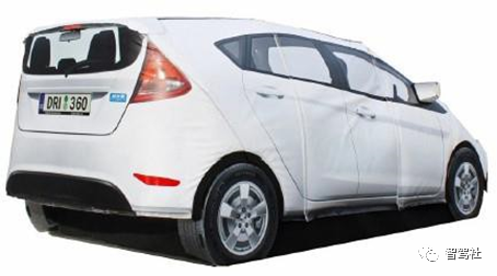

关于Euro-NCAP的CarSim车辆目标Euro-NCAP辅助驾驶-高速公路辅助系统测试与评估协议1.0版和AEB车对车系统3.0.3版在许多测试中使用全球车辆目标(GVT)。在CarSim 2021.1中,GVT资产与Euro-NCAP技术公告--全球车辆目标规范(欧洲新车评估计划)中规定的尺寸相同。作为参考,下面是当前CarSim Euro-NCAP ACC实例中GVT的外观(图2),以及GVT的实物外观(图3)。
图2:全球车辆目标(GVT),如其在CarSim实例中
图3:Euro-NCAP规定的全球车辆目标(GVT)

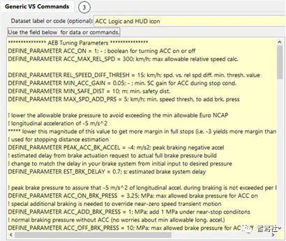

ACC逻辑Euro-NCAP ACC示例中使用的CarSim C级掀背车中包含的ACC逻辑和调整参数是通用的,但对Euro-NCAP ACC测试来说是有效的。这些逻辑和调整参数通过VS命令提供。

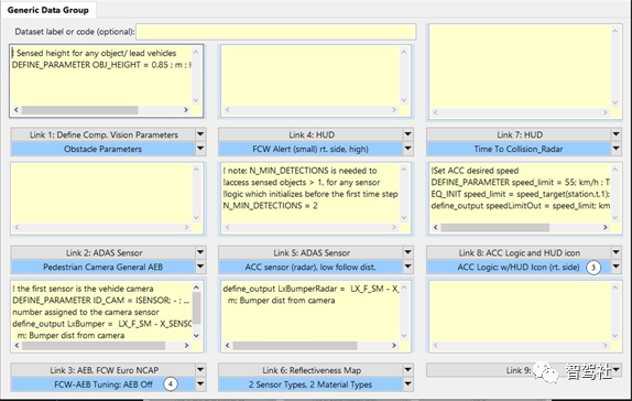

ACC逻辑位置这些用于ACC逻辑的VS命令可以在运行控制界面
上的 "C-Class ACC, FCW, LKAS, (AEB off) "车辆数据集
中找到,然后点击 "C-Class hatch. AEB/ACC传感器,AEB-关闭 "通用数据组,最后是 "ACC逻辑:W/HUD图标(右侧)"VS命令数据组
(图6和图7)。
图4:"C级ACC,FCW,LKAS,(AEB关闭)"车辆数据集
图5:'C级车的舱门。AEB/ACC传感器,AEB' 通用数据组数据集
图6:"ACC逻辑:W/HUD图标(右侧)"VS命令蓝色链接和 "FCW-AEB调整
AEB关闭' 蓝色链接 ACC逻辑功能ACC逻辑不直接控制车速,而是使用SPEED_TARGET_GAIN的可配置功能调整速度控制器的增益。
图7:"ACC逻辑:W/HUD图标(右侧)"
VS命令数据集总的来说,为Euro-NCAP ACC性能实例提供的CarSim ACC逻辑包括四个主要部分。1. 相对距离/时间间隙控制2. 调整前车速度3. 估计的运动学停车距离系数4. 停车/低速领先车辆识别在ACC逻辑VS命令数据集的注释中提供了ACC主要逻辑组件的说明。

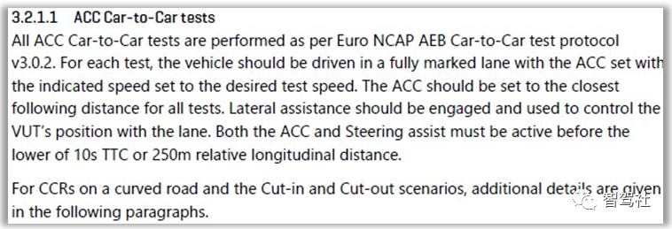

Euro-NCAP ACC测试指南

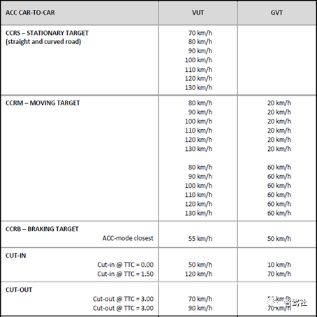

图8显示了《辅助驾驶-公路辅助系统测试和评估规程》(欧洲新车评估计划)中描述的具体测试方案。
图8:高水平的欧洲NCAP ACC车对车测试细节(欧洲新车评估方案,2021b)

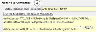

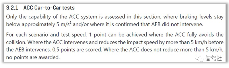

ACC允许的峰值减速度Euro-NCAP辅助驾驶-高速公路辅助系统测试和评估规程声称,在ACC性能测试中只测试ACC功能。该ACC功能与AEB的区别在于,ACC纵向车辆控制允许最小纵向加速度为-5m/s2。如果VUT产生的纵向加速度低于-5 m/s2,刹车是在AEB的功能阈值内,该测试运行将不被计入ACC测试得分。因此,我们调整了ACC下的制动峰值,使VUT纵向加速度不低于-5 m/s2。在CarSim Euro-NCAP ACC例子中,AEB是可用的,但通过 "FCW-AEB调校 "中的VS命令关闭。AEB关闭 "数据集
(图9),蓝色链接位于 "ACC逻辑:W/HUD图标(右侧)"VS命令数据集图6中。
图9:在欧洲NCAP的ACC例子中,用VS命令关闭AEB这样做只是为了只考虑ACC的性能
在这些例子中提供的AEB调整有一些值会在Euro-NCAP ACC测试的某些部分导致AEB激活。虽然ACC和AEB系统在各自的Euro-NCAP车对车测试中表现良好很重要,但在ACC测试中防止AEB激活的同时确保在这两套测试中取得成功,不在这些CarSim Euro-NCAP ACC例子的范围之内。因此,没有将AEB性能纳入CarSim.  Euro-NCAP ACC实例中。但是,如果用户想激活AEB,AEB_On输出变量可以切换到1的值,使用 "FCW-AEB调校。AEB关闭 "数据集(图9)。
计分对于Euro-NCAP ACC性能测试的评分,在Euro-NCAP辅助驾驶-高速公路辅助系统测试和评估协议中有所描述,如图10所示。
图10:Euro-NCAP在其ACC测试协议中提供的评分细节

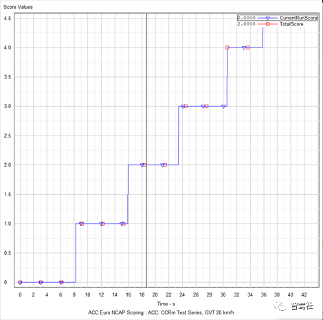

在CarSim Euro-NCAP ACC例子的事件中包含了这些细节。此外,每个Euro-NCAP ACC CarSim实例的评分都在VS Visualizer的图表中输出(图11)。
图11:Euro-NCAP ACC CarSim实例评分图

图12显示了ACC性能测试的具体细节,由Euro-NCAP指出如下:
图12:ACC车对车测试的高层描述

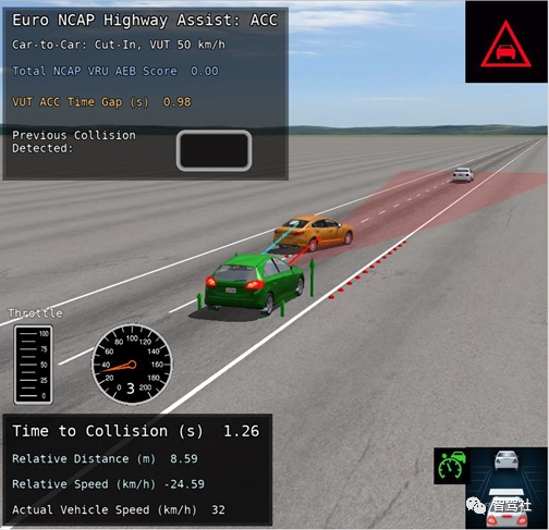

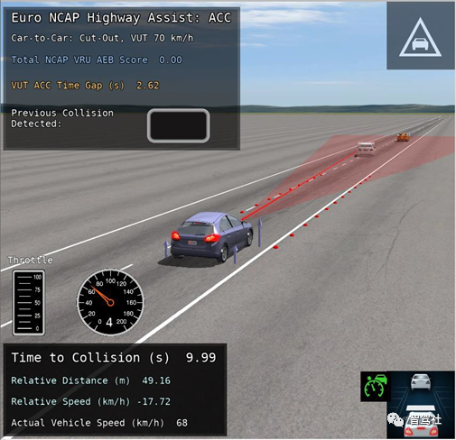

图14和图15分别显示了切入和切出测试的例子。
图14:切入例子VS展示动画
图15:切入示例VS展示动画
Euro-NCAP对切入和切出场景的描述如下:
"对高速公路辅助系统最具挑战性的测试是'切入'和'切出'情景。在切入测试中,相邻车道上的一辆车并入测试车前面的车道。这是发生在日常交通中的事情,一个警觉的司机通常会提前预料到这个动作并相应地降低速度。对于切出情况,前面的汽车突然离开车道以避开前面停着的车辆,只留给系统很短的时间来识别和应对这种情况。" )

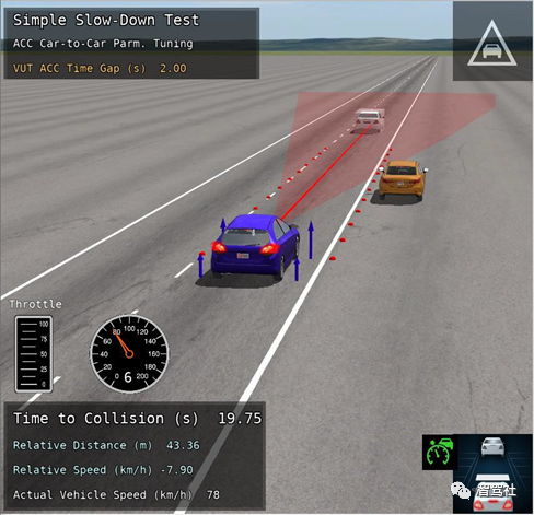

简单减速测试开始时,VUT以120公里/小时的恒定速度行驶,当它遇到前方和其车道上以70公里/小时行驶的车辆时。一旦VUT感觉到领先的车辆,VUT就会自动减速到领先车辆的速度,同时保持安全的停车距离和理想的时间间隔。添加了一辆停放的车辆,以测试ACC感知逻辑对相邻车道的假阳性检测的鲁棒性(图17)。
图17:简单的减速例子VS展示动画
