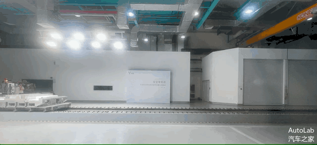

昨天,我受岚图的邀请来到天津中国汽车技术研究中心,安安静静的看了一场“好戏”。简单来说,这个好戏分为以下三个部分:

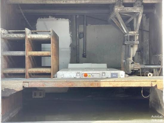

1、电池挤压测试:
由一侧对电池施加 200kN 的压力,这相当于两辆大巴车的重量(国标为100kN)。整个测试过程持续施压 10 分钟,在电池无冒烟或者着火之后才可通过。
2、电池碰撞模拟测试:
模拟电池受到50G的冲击力时的情况,以检验在这种冲撞下电池内部的安全。而在经过了这样的测试后,岚图的电池包表现不错,没有冒烟或着火,外壳无破裂无漏液。

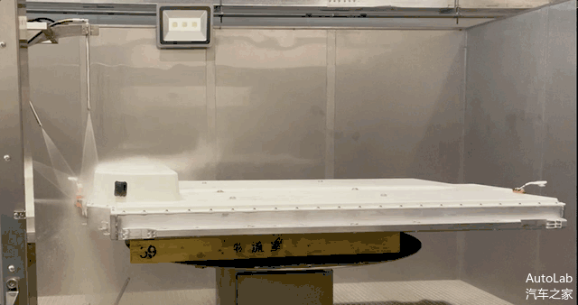

3、电池高温淋水测试:
采用不同角度的高压水或者盐雾柱对电池包进行冲击,来检验电池的防水密封性和耐腐蚀能力。整个测试大约1分钟,看起来并没有对电池产生什么破坏。
