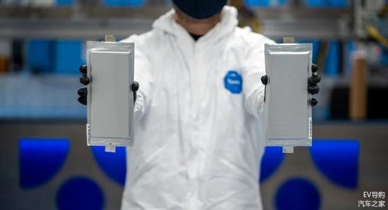

宁德时代、LG化学、日本松下等电池供应商就甭说了,少不了固态电池的研发项目。近日最新消息显示,宝马和福特两家汽车巨头正在加速固态电池的研发,由Solid Power提供的商业化固态电池,准备在2022年初开始试生产固态电池,并在商品车上进行实际工况测试。今天我们就来聊聊,同样是通过以锂离子为基础的化学储能方式,固态电池为什么能在提高2-10倍的能量密度基础上,还保障电池安全性。

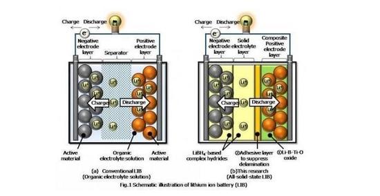

正/负极+电解质+隔膜,动力电池的基本结构其实都一样。在电池充放电过程中,锂离子(或者其他正电荷离子)在电池内部迁移,而电子则在外部导线通过用电设备,形成电流,从而,灯亮了,车动了,空调也转起来了。
“固态”还是“液态”本质差异就是电池电解质的特征,这玩意儿是锂离子在正负极迁移的桥梁,要求对锂离子畅通无阻,电子就完全不给过,专业说法是——绝缘(否则就短路了)。固态电解质说白了就是硬的、不流动的电解质,不像液态电解质那样会因为锂离子的频繁穿梭以及温度起伏而“变态”,物理和化学特性都更稳定。

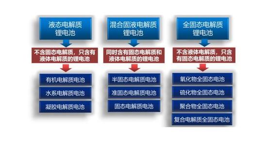

用什么样的固态电解质合适呢?总不能随便撒一把石灰进去吧!目前,全固态电池的电解质有硫化物、氧化物、聚合物三种发展方向,都是材料科学经过筛选出来的最佳解决方案,且都有各自优势。(以下内容略硬核,懒得理解可跳过)
硫化物电解质就像灰一样,能跟能跟正负极材料超亲密贴合,相当于离子会更宽敞的道路来回跑动,自然效率高,未来最可能的技术路线(日系居多),短板在于,要做这东西的工艺复杂,产能低,良品率低,实验室整点样品还行,工厂大规模生产得亏死。另外,硫化物的空气稳定性差,跟空气接触后会有重污染的问题。目前这种“高精尖”的玩意儿主要还是一些重点军工航天设备用的比较多,用量小,性能强。
氧化物电解质是更纯粹的固态,机械性好,导电率也很高,虽不如硫化物,但导电率也比液态电解质强多了。同样的,因为材料偏硬的特点,所以不太好跟正极活性材料完美接触,锂离子从正极出来没法快速进入电解质,容易形成局部高温,结合部的机械稳定性也偏差,就好比尺寸不匹配的螺丝和螺母,工艺不到位做不到牢固的亲密接触。目前国内企业卫蓝、清陶、辉能都是走的这条路线。
宁德时代
最后是聚合物电解质,这其实是一种比较“中庸”的固态电池方案,电解质不是纯粹的固态,有些材料呈现会出的相对稳定的凝胶状态,你简单可以理解为果冻,虽然不硬,但也没有流动性。这种高分子材料相对容易加工,利用现有设备通过改造实现量产,如SANYO的商用产品,但缺点是离子电导率低,能量密度的潜力上不去,且跟液态电解质一样不容易控制热失控问题,机械稳定性和安全性都有待提高。宁德时代目前正在重点攻坚这一技术路线,目前容量为325mAh的聚合物锂金属固态电池能量密度达300Wh/kg,比现在一流水准的三元锂电池并没有突出的优势。

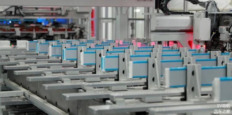

理论上,固态电解质相比液态有着更高的发展潜力,但对工艺的要求也是极高的,想要达到全方位领先的数据和指标,要求对电解质进行微米甚至纳米级微观层面的高精度工艺处理,其难度不下于在半导体上刻电路(芯片),成本当然很难下得来。
以目前普遍看好,且潜力大的氧化物固态电解质为例,低温压合工艺生产出来的版本导电率只有硫化物的1/10-1/20,但通过高温烧结工艺处理后,其导电性会大幅提高。而如何把握这种工艺的火候则是一个长期探索的过程。
面对电解质和正负极固-固结合带来的“接触不良”问题,也有人提出界面抛光处理、增加特殊涂层等优化方案,这些都是解决导电率的良方,但也会影响工艺以及材料成本,甚至损失能量密度,违背初衷的事儿总让人有些不痛快。
实验室和商业化始终存在鸿沟。造一两个不计成本的高水准固态电池,对于任何一间专门做这玩意儿的实验室都不难,不排除航天/军工领域一些特殊设备就用来这些玩意儿。难的是如何让这项技术进入生产车间,还要让车企扣除各项成本后有的挣,这才是固态电池面临的最大难点。
