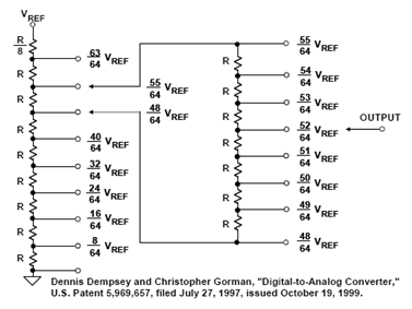

图2:分段无缓冲串DAC使用专利架构
无缓冲的分段串DAC架构如图2所示。在原理上,这种形式更巧妙,并且可以通过CMOS工艺制造(它能制造电阻和开关,但不能制造放大器),因此也更便宜。这种架构本身即具备单调性。
本例中,两个串中的电阻必须等值,唯一的例外是MSB串中的顶端电阻必须较小(其它电阻值的1/2K),此外LSB串具有2K – 1个电阻,而不是2K个。由于没有缓冲器,LSB串看起来像是与它切换并加载的MSB串中的电阻并联,这就使得该MSB电阻上的电压降低LSB串 DAC的1 LSB,而这正是所需要的结果。由于无缓冲,此DAC的输出阻抗随着数字代码的改变而变化。
为了更好地了解这一巧妙的原理,对于图2所示的由两个3位串DAC组成的6位分段DAC,我们计算并标示出了各抽头的实际电压。建议读者将第二个串DAC连接到第一个串DAC中的任何其它电阻两端,完成这一简单的分析过程并验证结果。关于无缓冲分段串DAC的详细数学分析,请参阅ADI公司的Dennis Dempsey和Christopher Gorman于1997年申请的相关专利(参考文献1)。

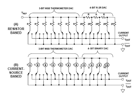

图3显示了分段电流输出DAC结构的两个例子。图3A所示为利用电阻方法实现7位DAC,其中3个MSB通过完全解码获得,4个LSB来自一个R-2R网络。图3B所示为使用电流源的类似实现方案。对于当今的高速重构DAC,电流源方案是目前最受欢迎的实现方法。
image.png?imageView2/2/w/550
图3:分段电流输出DAC: (A)电阻方案;(B)电流源方案

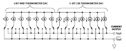

此外,常常也需要利用多个完全解码DAC来构成整个DAC。图4所示的6位DAC由两个完全解码3位DAC构成。如前所述,为使输出毛刺最小,必须利用并联锁存器同时驱动这些电流开关。
图4:基于两个3位温度计DAC的6位电流输出分段DAC
