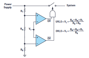

再来看电阻分压器:与使用两个单独的2电阻串相比,3电阻串可设置欠压和过压闭锁阈值(图2),同时一个分压器无需提供偏置电流。UVLO阈值为:VT × (RB + RM + RT)/(RB + RM),而OVLO阈值为:VT × (RB + RM + RT)/RB。AND栅极将两个比较器的输出合并,然后连接至电源开关。因此,当输入电压介于欠压和过压阈值之间时,电源开关闭合,为系统供电;否则,开关打开,断开系统供电。如果不需要考虑分压器功耗,则采用单独的欠压和过压分压器,分别独立调整阈值会更灵活。

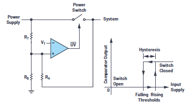

具有迟滞功能的欠压和过压闭锁电路
在图1中,如果电源电压上升缓慢并且有噪声,或者如果电源本身具有电阻(如电池中的电阻),导致电压随负载电流下降,那么当比较器输入超过其UVLO阈值时,比较器的输出将在高电平和低电平之间反复切换。这是因为,比较器的正输入因输入噪声或负载电流通过电源电阻导致的压降而反复高于和低于VT阈值。对于电池供电电路,这可能会导致永无休止的振荡。使用具有迟滞功能的比较器可消除这种颤振,从而使开关切换更顺畅。如图3所示,迟滞比较器针会对上升(例如:VT + 100 mV)和下降输入(例如:VT – 100 mV)提供不同的阈值。比较器迟滞会随RB和RT放大,使电源电平为200 mV × (RB + RT)/RB。如果电源输入的噪声或压降低于该迟滞,就可以消除颤振。如果比较器不存在迟滞或迟滞较低,则有许多方法可以增加或提高迟滞。所有这些方法均在分压器接头处采用正反馈,例如:当比较器断路时,正在上升的比较器输入电平会更高。为简单起见,以下等式假设比较器本身没有迟滞。
 image.png?imageView2/2/w/550
图3.通过在分压器接头与电源开关输出之间连接一个电阻来增加欠压闭锁阈值迟滞
分压器与输出之间的电阻(图3):
在分压器接头(比较器的正输入)与电源开关输出之间增加一个电阻(RH)。当电源电压从0 V开始上升时,比较器的正输入低于VT,比较器输出低电平,电源开关保持关闭状态。假设由于系统负载,开关输出为0 V。因此,将RH与RB并联,用于计算输入阈值。上升输入欠压阈值为VT × ((RB || RH) + RT)/(RB || RH),其中:RB || RH = RB × RH/(RB + RH)。高于此阈值时,开关打开,接通系统电源。为了计算下降输入欠压阈值,由于开关闭合,RH与RT并联,下降输入欠压阈值为:VT × (RB + (RT || RH))/RB,其中 RT || RH = RT × RH/(RT + RH)。如果比较器本身存在一定迟滞,则使用上一个等式中的上升或下降比较器阈值代替VT。回想一下图1中的示例,VT = 1 V且RT = 10 × RB,如果不存在比较器迟滞或RH,则上升和下降阈值为11 V。如图3所示,增加RH = 100 × RB,则上升输入阈值为11.1 V,下降阈值为10.09 V;也就是说,迟滞为1.01 V。该方法对OVLO无效,因为输入电平上升会关闭电源开关,从而导致RH将比较器输入电平拉低(这样会再次打开开关)而不是拉高。
