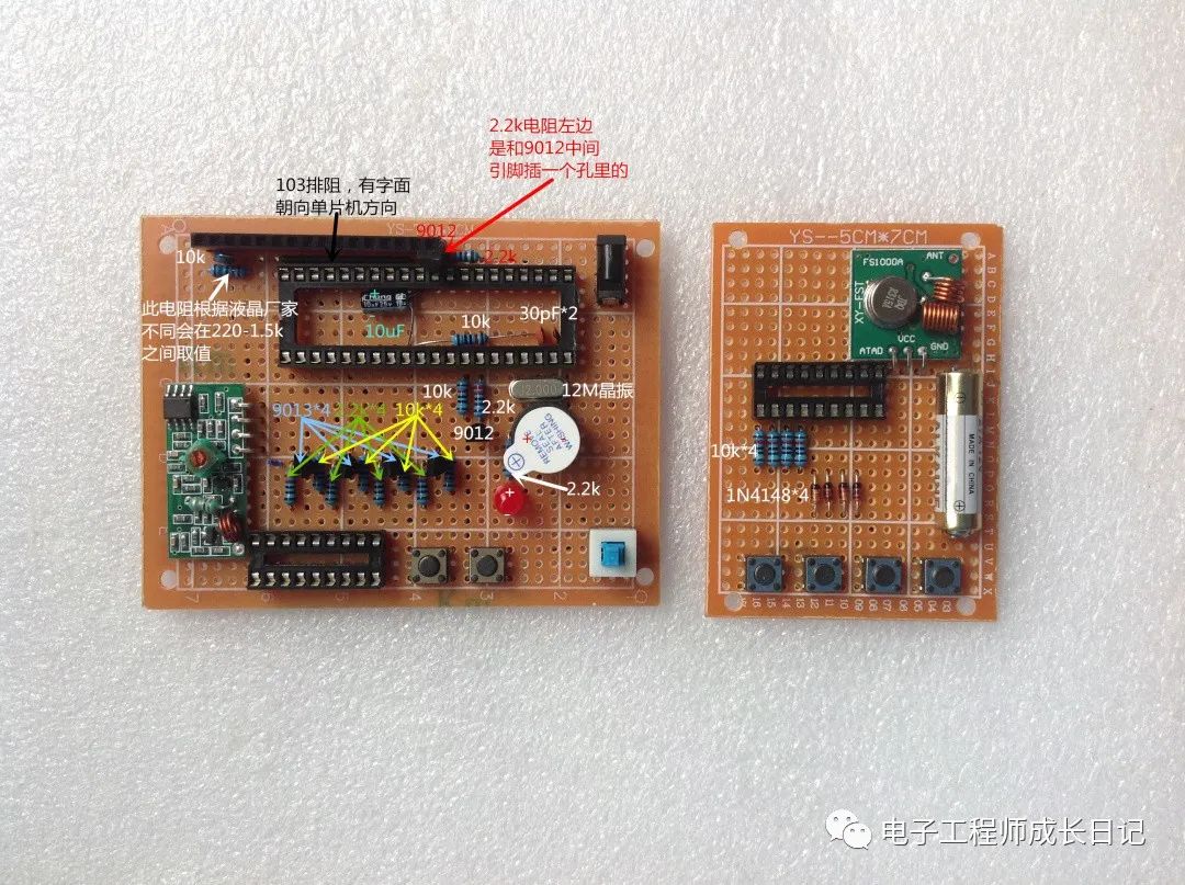

具体实现功能
系统由STC89C51单片机+315M无线通信模块+SC2262/SC2272编码与解码模块+LCD1602液晶显示屏+按键+蜂鸣器+电源构成。
具体功能:
1、当病人按下遥控板上按键时,主控板的显示屏可显示患者的床位号;
2、可多人同时使用,同时显示;
3、医护人员按下“响应”键取消当前呼叫;
4、呼叫范围为100m左右。

整个系统分为五个模块:无线发射模块、无线接收模块、声音报警模块、液晶显示模块、按键应答模块。

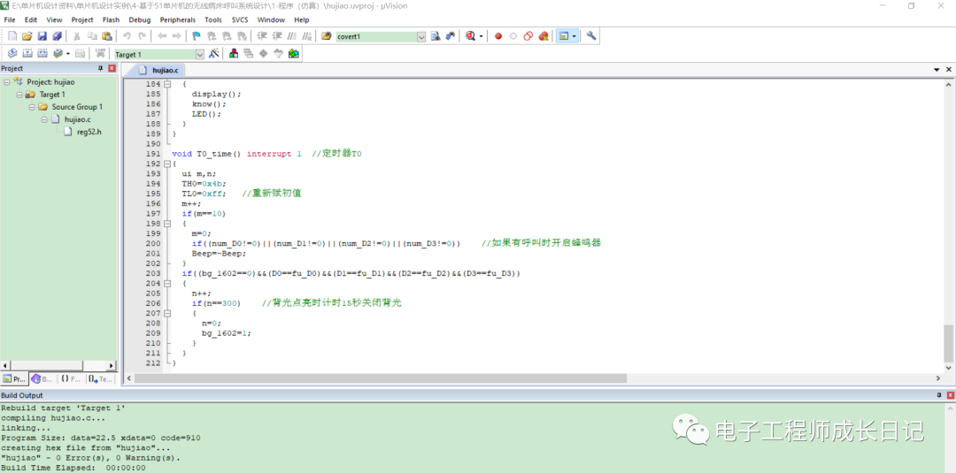

软件设计
一个完整的程序中只有一个main函数,首先调用初始化函数进行初始化,然后判断并调用显示子程序使液晶12864显示、蜂鸣器鸣响报警,串口蓝牙发送等。

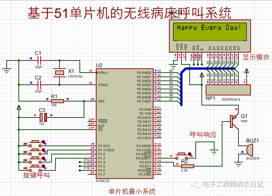

原理图
本系统原理图设计采用Altium Designer19,具体如图。
程序
本设计利用KEIL5软件实现程序设计,具体如图。

本设计利用protues8.7软件实现仿真设计,具体如图。
