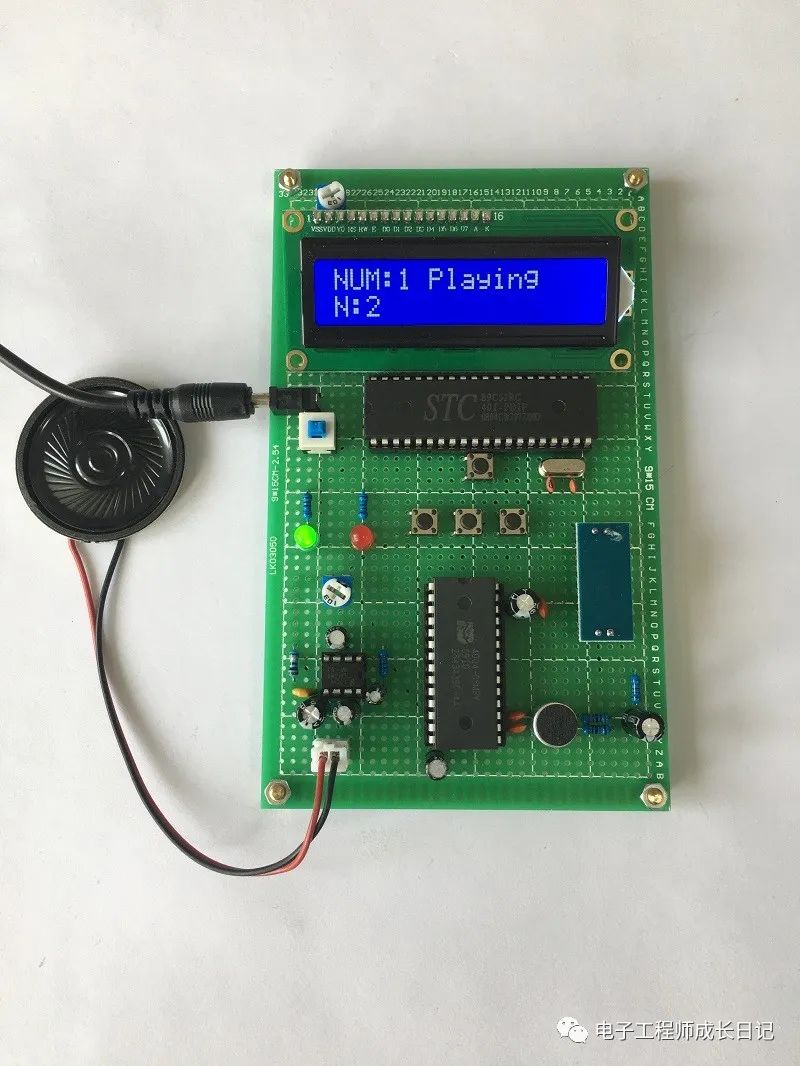

具体实现功能
系统由STC89C52单片机+ISD4004录音芯片+LM386功放模块+小喇叭+LCD1602+按键+指示灯+电源构成。
具体实现功能:
(1)可通过按键随时选择相应的录音进行播放;
(2)可以通过按键随时录音,可以录制4段声音,并可以按键控制播放和暂停,最长可以录制8分钟;
(3)播放的音量可以通过调节电位器改变。

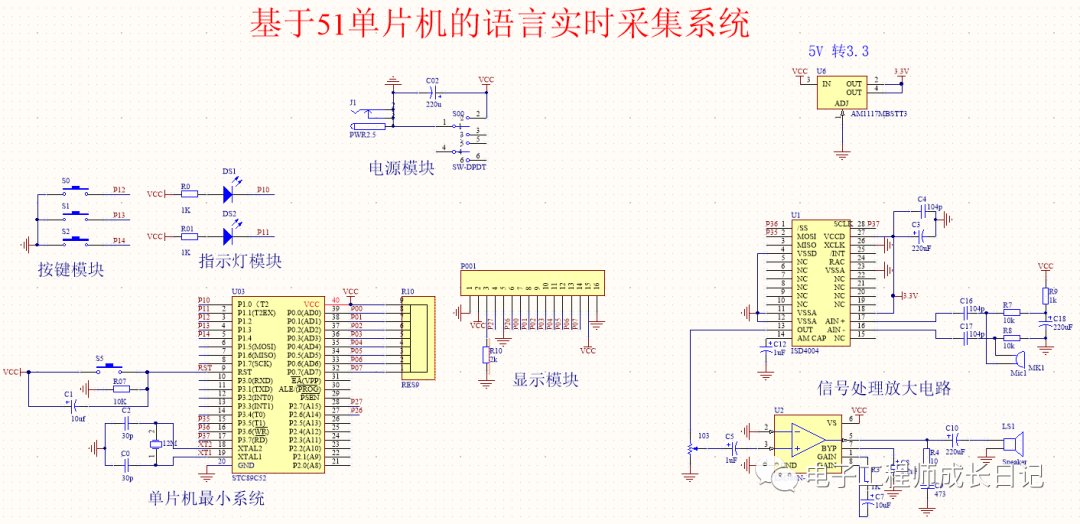

硬件设计
系统主要有七个部分:语音模块部分、蜂鸣器部分、控制处理部分、数据存储部分部分、中断按键部分、显示部分和实时时钟部分。

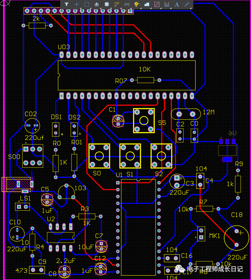

原理图
本系统原理图设计采用Altium Designer19,具体如图。

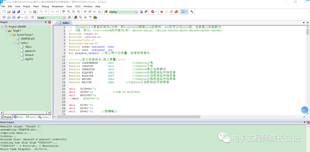

程序
本设计利用KEIL5软件实现程序设计,具体如图。
