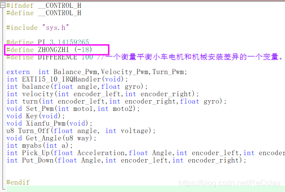

MPU6050,x轴俯仰的范围是0-360°,有时候安装的时候会出现0负的情况,即陀螺仪显示的是300+的形式,而假如程序ZHONGZHI也写300+,车是不知能直立的!
请教ZHONGZHI的范围是这个时候可以试试改成负值,就对了。
在这里插入图片描述
