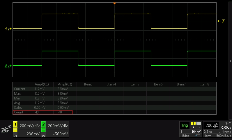

两通道波形的测量参数可以同时显示。ZDS2022示波器支持51种自动测量参数,可以同时测量显示24种参数,如图7.1所示。其中,测量项符号后的“(C1)”、“(C2)”指示通道编号,“C1”为通道1,“C2”为通道2。同时测量显示两通道的参数时,只需按下【Measure】打开设置菜单,切换通道选择对应的测量参数即可。
图7.1参数统计测量
