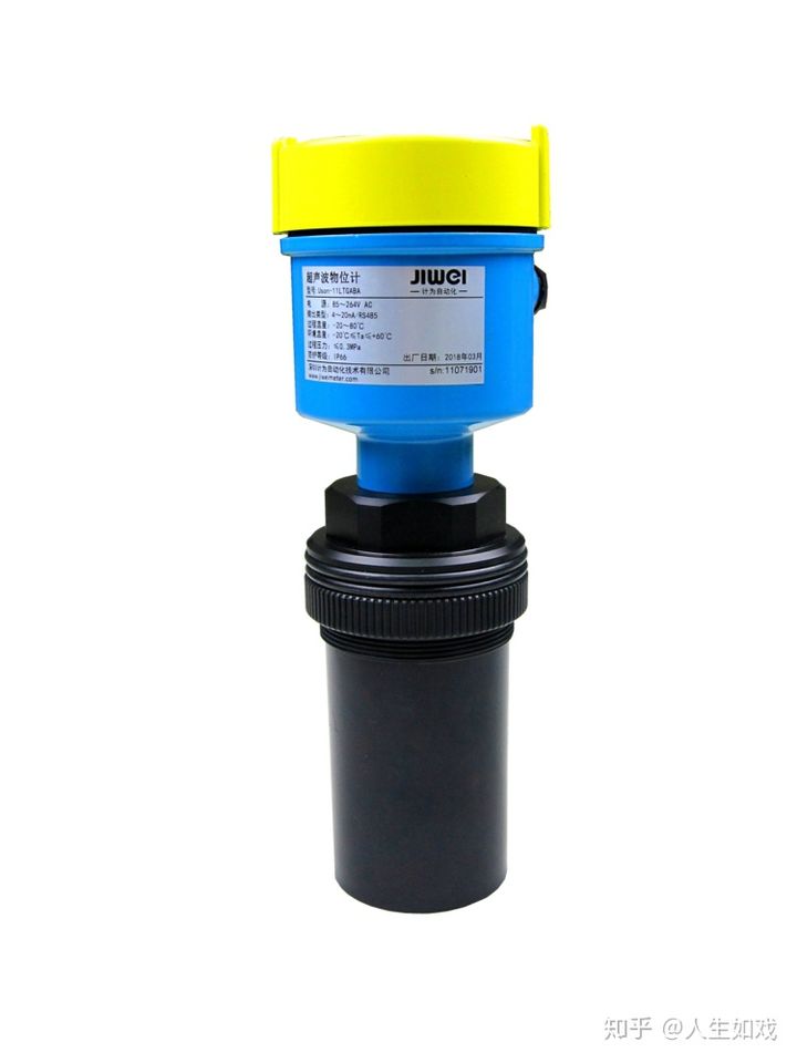

  声波物位计的工作原理是由换能器(探头)发出高频超声波脉冲,遇到被测介质表面被反射回来,部分反射回波被同一换能器接收,转换成电信号。超声波脉冲以声波速度传播,从发射到接收到超声波脉冲所需时间间隔与换能器到被测介质表面的距离成正比。此距离值S与声速C和传输时间T之间的关系可以用公式表示:S=CxT/2。
  超声波物位计按结构形式可分为一体式和分体式两种。一体式超声波物位计是仪表表头和换能器为一整体,此一体式超声波物位计防护等级高、抗干扰能力强,能适应大多数工业环境。分体式超声波物位计是仪表表头与换能器分开安装,表头与换能器之间用导线连接。分体式超声波物位计适合于不便于维护、调试等复杂的环境场合,并且表头上的总线通讯和开关量输出等功能,可以用于变送和远控。
  超声波物位计按应用环境可分为普通型超声波物位计和防腐型超声波物位计。普通型超声波物位计换能器的材质为PC,能应用于大部分非强腐环境的测量。防腐型超声波物位计换能器的材质为PTFE,能应用于工业现场的强腐蚀环境,如测量硫酸、盐酸等。
  超声波物位计是一种非接触式、高可靠性、高性价比、易安装维护的物位测量仪器。产品广泛应用于石油、矿业、发电厂、化工厂、水处理厂、水文监测、环保监测等许多行业。
