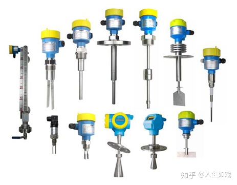

  随着我国国民经济的快速发展及工艺化进程的加快,物位测量仪表技术得到了空前的发展。由于物位测量仪表可以减少物料的损耗、高效节约能源、提高生产效率、减少安全事故,所以精准的物位测量仪表在工业生产中占有举足轻重的地位。物位测量仪表是工业生产系统基本设计内容之一,其设计依据是根据工业生产的要求,正确选择物位测量仪表,确定合理的控制方案,以获得一个良好的物位测量系统。
  目前用于物位测量的仪表主要有:振棒料位开关、磁翻板液位计、射频导纳料位开关、阻旋料位开关、浮球液位计、音叉液位计、超声波物位计和雷达物位计等。它们的外壳大多都是铝合金材质,而铝合金材质的优劣直接影响了仪表的性能、质量及可靠性。国内一些小公司急功近利,选用公模壳体,价格低廉,而且壳体材质基本上都是回收铝。使用这种材质的壳体无疑会严重破坏整机的可靠性,影响产品的质量。那么,国产物位测量仪表外壳通常存在哪些质量问题呢?
  首先,回收铝在压铸壳体的过程中,表面在不同程度上都会有一些细小的颗粒状物体存在,这种细小颗粒的存在使壳体表面存在一些瑕疵,如果不细心观察或者是用手触摸一下很难发现,这种小瑕疵会很大程度上影响氧化、电泳涂漆以及外表的美观。
  其次,回收铝的化学成分不合格,普遍存在针状组织硬度高、塑性差的问题。而且这种材质的制造工艺的拉伸强度很低,壳体表面不但会出现黄锈,而且还会有裂纹气孔的出现。使用这种材质的仪表外壳的质量难免大打折扣。
  最后,回收铝氧化膜厚度薄,国家标准规定铝型材氧化膜厚度不小于10um,化学镀镍后镀层孔隙率极高。由于大量减少封闭时间,减少化学试剂损耗,成本虽然降了,型材的耐腐蚀性能也大大降低。在产品存放和使用的过程中,一旦接触空气中的腐蚀介质,就会加速腐蚀铝合金外壳的基体,造成镀层鼓泡和脱落。
