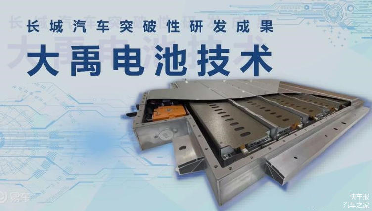

9月24日,长城汽车举办了大禹电池技术品鉴会,此次品鉴会上长城为大家揭秘了大禹电池的技术原理,首先大家肯定想知道,为何叫“大禹电池技术”?因为这是一款效仿“大禹治水”原理的电池 技术,电池热失控一直是引发起火自燃的主要原因,通常在发生碰撞情况下,电池容易出现热失控形成高温,进而影响到周围其它电芯而带来连锁反应。
大禹电池技术
大禹电池技术

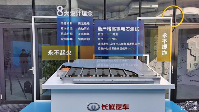

主流的电池安全方案,都是通过堆砌隔热材料防止电芯之间的热量传递,以保证电池安全,但大禹电池主要是通过热源切断,在双向换流、热流分配、定向排爆、高温绝缘、自动灭火、正压阻氧和智能冷却等8个设计技术来疏通电池失控的热量,也因此它可以兼容磷酸铁锂、三元锂和无钴电池等不同电芯。
大禹电池8大技术理念
大禹电池8大技术理念
大禹电池技术
大禹电池技术
在电芯发生起火时,大禹电池技术已经为高温火焰和高压气流预留通道,从而减少热源对周围模组的冲击,治理手段与大禹治水“堵不如疏”的理念如出一辙。

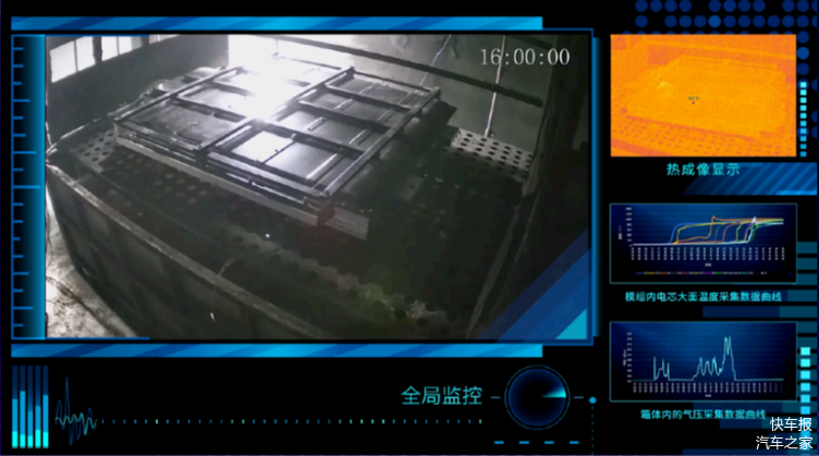

讲了这么多,实际它的测试结果如何?长城汽车通过加热稳定性较差的811三元锂电池,其温度最高达到了1037℃,瞬间最高气压达到16kPa时,依然没有起火,也没有爆炸,算是驯服了最难控制的动力电池,结果令人相当满意。
大禹电池实测
