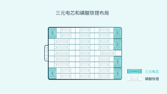

早期蔚来也有使用磷酸铁锂的计划,曾经研发过68kWh磷酸铁锂电池包。但磷酸铁锂相较于三元锂在低温性能和SoC估算方面存在着用户使用体验方面的差距,所以最终没有量产,而是着手研究新的解决方案。也就是今天我们所看到的三元铁锂电池包(三元锂电池+磷酸铁锂的组合)。实现的方法则是将少量三元锂电池组分别置于整个电池包的四个角上,和主力磷酸铁锂电池串联起来。
磷酸铁锂电池的优点是稀有金属使用减少,缺点是低温性能差、SoC估算不准。而三元铁锂电池将三元锂电池和磷酸铁锂电池混合配制在一起,拥有优秀的低温性能,精准的SoC估算以及更高的能量密度。

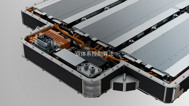

一是双体系控制算法。根据三元和铁锂电池低温特性进行模型化控制,经过多轮标定,有效提升了低温下电池系统的能量使用效率,保证低温性能。

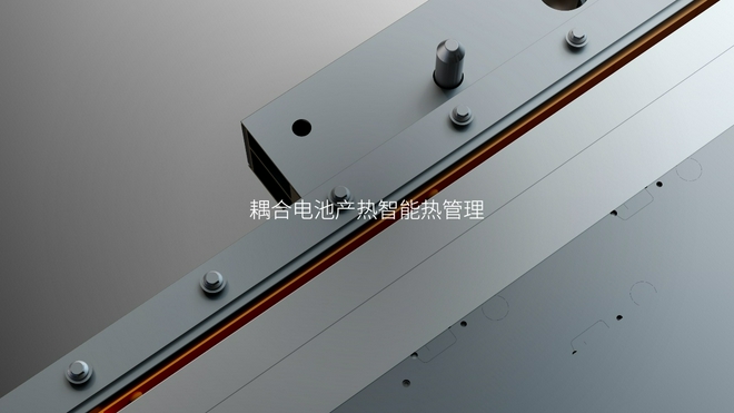

二是耦合电池产热智能热管理。根据电池低温下内阻升高的特性,开发电池的产热模型,结合整车的热管理,动态调整电池控制目标,达到能耗最小与驾驶体验的平衡,提升低温性能。

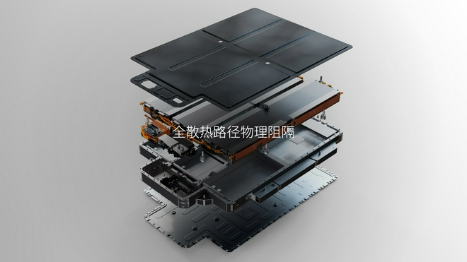

三是全散热路径物理阻隔。电池包整包所有散热路径进行热量流通分析,根据大数据分析得出极冷天气下的热量损失来源,运用低导热材料及创新的结构设计,在所有路径上的关键结合点进行热量阻隔设计,有效提升驻车时电池的温度,避免电池温度低带来的能量损失。

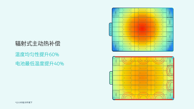

四是辐射式主动热补偿。在长时间极低温环境下,主动开启辐射加热系统,兼顾电池能耗和温度均匀性,保证电池快速达到最优工作温度。12小时极冷环境下,电池最低温度提升40%,温度均匀性提升60%。
