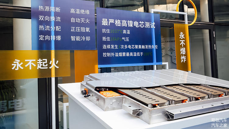

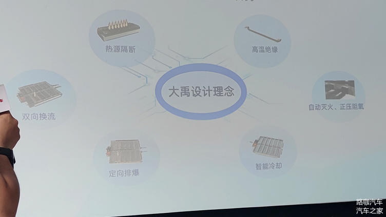

尽管厂商发布了8大设计理念,但结合行业技术推进方向来看,长城大禹电池的核心突破主要在于材料、逻辑、模拟这三个大的角度。
8大设计理念分别是,热源隔断、高温绝缘、双向换流、自动灭火、热流分配、正压阻氧、定向排爆、智能冷却。
之中的具体应用,我们不过多的展开,只从材料、逻辑、模拟三个角度来剖析。

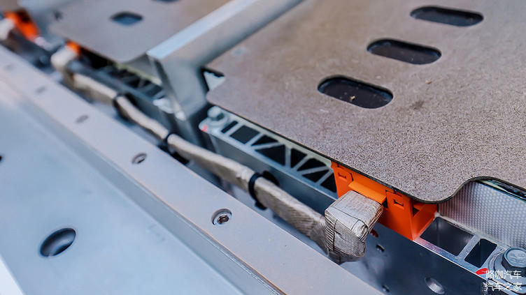

材料部分,大禹电池把隔热阻热/抗电流击穿/抗爆/铜排线的材料做了进一步的提升。这种提升相当于给关键部件穿上效果足够的保护,最终让单个电芯/多个电芯/模块等,发生热失控时,将反应压制在尽可能低的安全范围内。
相当于,对热失控,瓮中捉鳖。
翁=在电芯之间布置长城新开发的双层复合材料,解决传统电芯间隔热但不耐火焰冲击/耐冲击隔热效果却一般的痛点;在模组之间,用上高温绝热复合材料,能阻止火焰冲击和长时间热传导;电池包上的铜排线,用新材料和新设计,进行更高的绝缘/耐高温处理,去应对高压电弧击穿金属箱体。

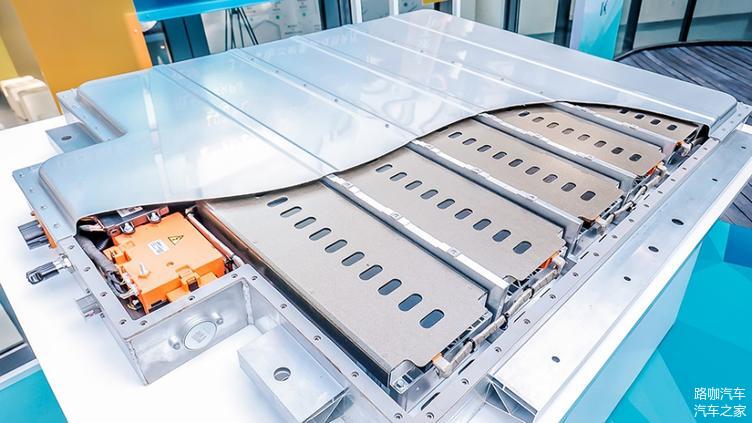

逻辑部分,比材料层面的思考更深入。逻辑部分,是当电池包内的单个电芯/多个电芯发生热失控时,通过上述材料的相关应用,对各组件进行合理保护,把传统热失控的伤害压到合理安全的低点。之后,把热失控的能量爆发所稀释/处理,才是逻辑方面的重点。失控能量的处理,也要合理。
挑一些关键点来说,当单个电芯/多个电芯发生热失控时,排出方形电芯时的温度在100摄氏度左右,处于安全温度。再通过电池包内专门设置的换流通道,通过BMS的检测,让电池包内相关的导流、分流、换流设计生效,最终让气火流进入灭火通道,最终排出。
字面意义上很好理解,就是电芯发生热失控剧烈反应后,通过对能量爆发的抑制,让其排出方形电芯时进入安全温域,再通过灭火通道将其排出,最终实现不起火/不爆炸的效果。

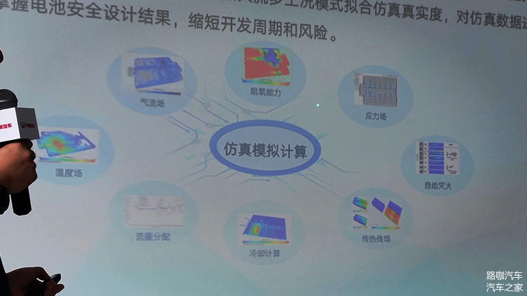

最终实现这一切的,则是大禹电池落地的核心,模拟。
可以这么说,长城的新解决方案是够精准的,它把动力电池发展至今关于热失控的原因和可能原因,全都汇总到一块,然后通过对数字模型的建立,去模拟相关解决方案下各种场景是否能达到自己想要的结果。搞定了相应技术难点之后,再进入电池包的实体测试阶段,于是有了我们所看到的视频,“在中央电芯之间进行针刺及加热,引发扩散型热失控,最终没有出现明火以及爆炸”。
