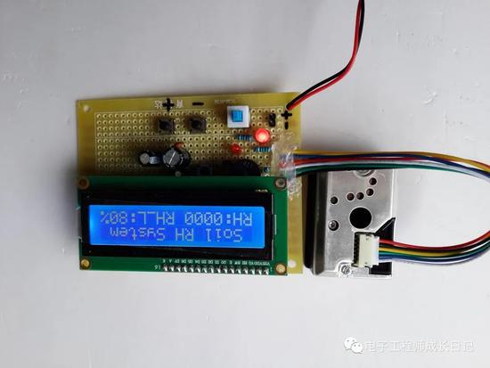

具体实现功能
系统由STC89C52单片机+ADC0832+GP2Y1010AUPM2.5传感器+按键+LED及蜂鸣器构成。
具体功能:
1、液晶第一行显示实际PM2.5值,液晶第二行显示PM2.5报警阈值;
2、按键说明:减键、加键用于设置PM2.5报警阈值;
3、可以设置PM2.5报警阈值,具有掉电保存功能,上电无需重新设置;
4、当PM2.5值高于报警阈值时,开始声光报警。

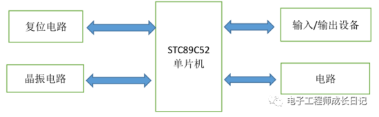

由芯片、复位电路、供电电路、晶振电路、输入输出电路等构成的单片机最小系统是单片机设计中最重要的部分,用于驱动和控制其他模块的扩展与运行。如图 3·1 是单片机最小系统结构图。

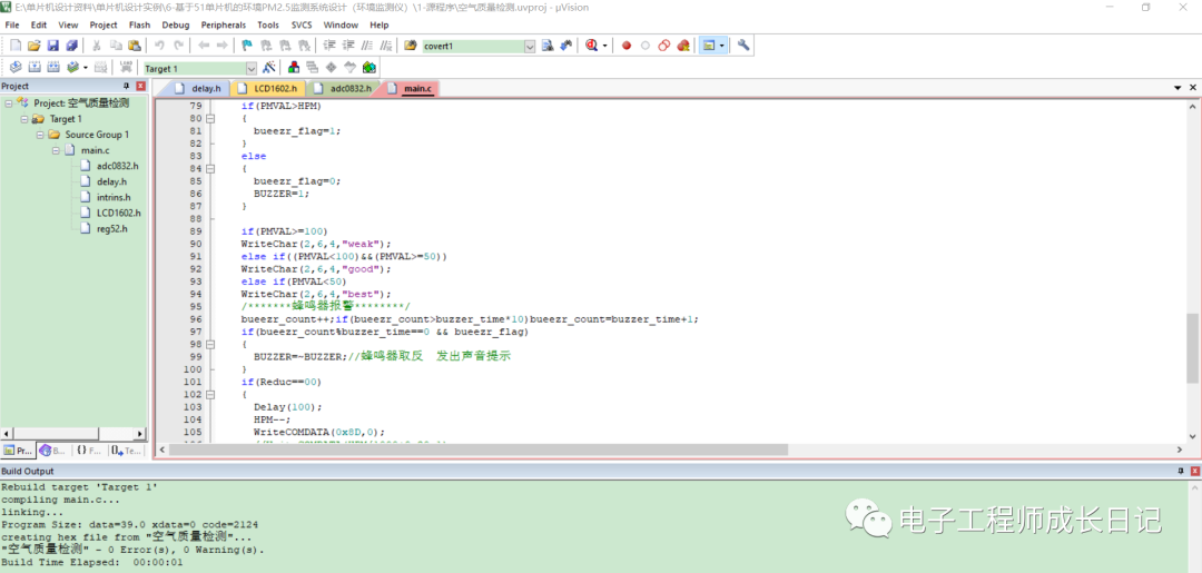

软件设计
以下为本次程序设计的编程思路:
(1)定义数值类型,调用延时程序,定义数据发送位;
(2)PM2.5测量及A/D转换程序:利用程序驱动粉尘传感器监测PM2.5模拟数据,并将其发送给ADC0832;同时,AD模块将模拟量转换为数字量发送给单片机处理并用液晶显示屏显示;
(3)污染阈值设置和报警设计。

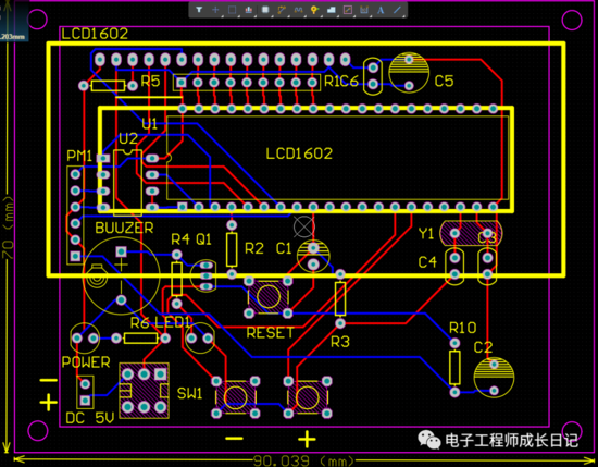

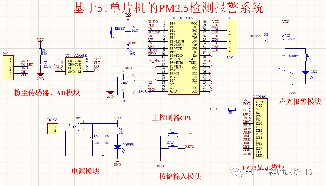

原理图
本系统原理图设计采用Altium Designer19,具体如图。
程序
本设计利用KEIL5软件实现程序设计,具体如图。
