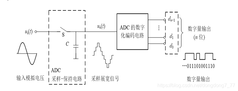

ADC转换器
模拟信号:在时间和数值上连续的信号
数字电路:在时间和数值上不连续的信号
ADC电路就bai是指模数转换电路。也就是将模拟信号变为数字信号,指模/数转换器或者模拟/数字转换器。是指将连续变量的模拟信号转换为离散的数字信号的器件。真实世界的模拟信号,例如温度、压力、声音或者图像等,需要转换成更容易储存、处理和发射的数字形式。模/数转换器可以实现这个功能,在各种不同的产品中都可以找到它的身影。
基本原理:它分为采样,保持,量化和编码四个步骤
3.A/D转换器的主要技术指标:
(1)分辨率。A/D转换器的分辨率用输出二进制数的位数表示,位数越多,误差越小,转换精度越高。
(2)相对精度。相对精度是指A/D转换器实际输出数字量与理论输出数字量之间的最大差值,通常用最低有效位
LSB的倍数来表示。
(3)转换速度。转换速度是指A/D转换器完成一次转换所需的时间

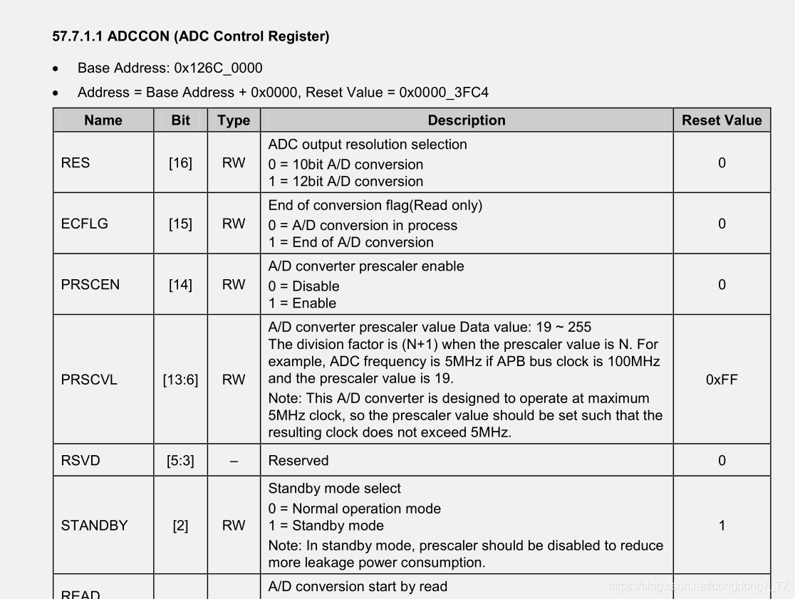

寄存器的配置(轮询方式)
//12位精度 使能分频 最大分频系数
    ADCCON = (1<<16) | (1<<14) | (0XFF << 6);
在这里插入图片描述

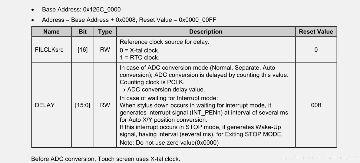

 //配置最大采样延时
    ADCDLY = 0xffff;
  //配置采样来源 第0路
    ADCMUX = 0x0;
读取采样函数
#define START_CONVERT (ADCCON |= 1)
#define WAIT_CONVER_END while(!ADCCON&(0X1<<15))
u16 adc_read(void)
    START_CONVERT;
    WAIT_CONVER_END;
    return ADCDAT&0xfff;
