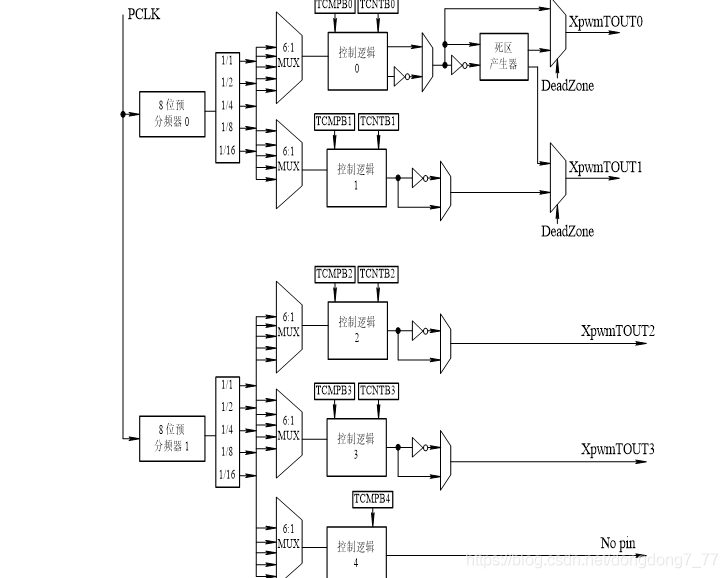

简单描述一下上面的图,他的四个定时器都是从时钟总线上获取时钟,之后通过两次分频,进入逻辑控制,他其实就是一个磊减器,其中他还有两个寄存器,分别改管着信号的翻转和周期的大小,之后通过信号放大器或者不用信号放大器,也可也通过带有死区(在引线上同时响应的时候,可以减小误差)

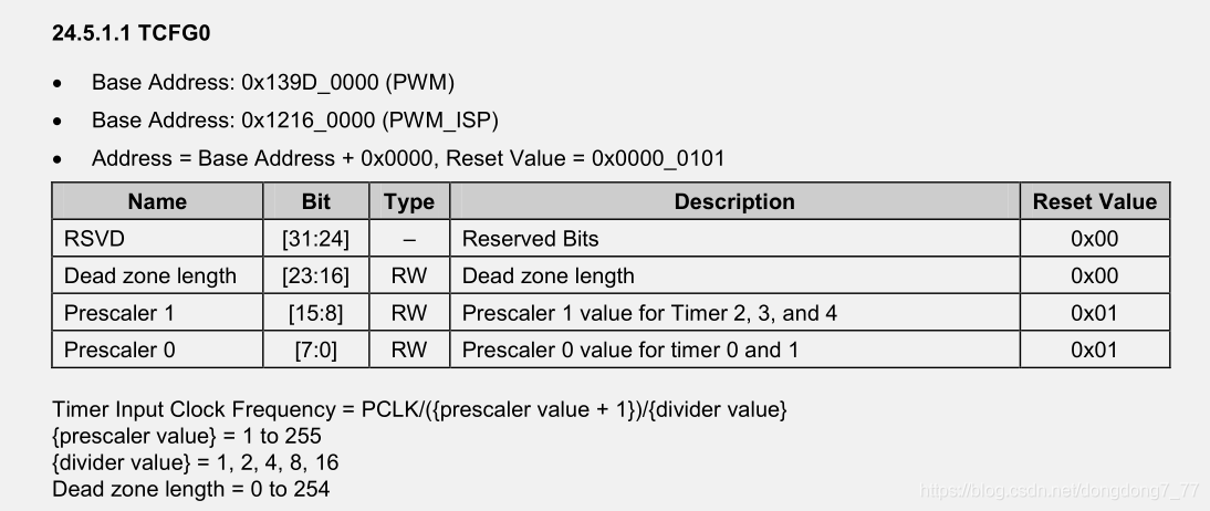

//设置与分频值 100MHZ    ->  100M/(99+1) = 1MHZ
    TCFG0 &= ~0XFF;
    TCFG0 |= 99;

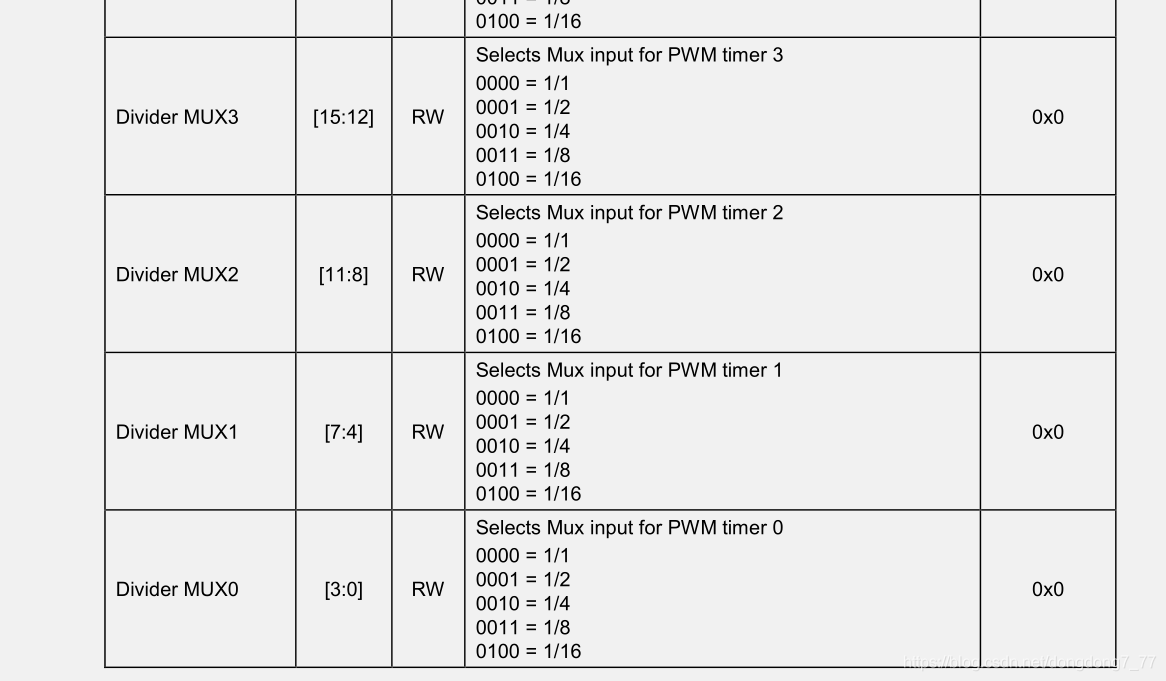

    TCFG1 &= ~0XF;

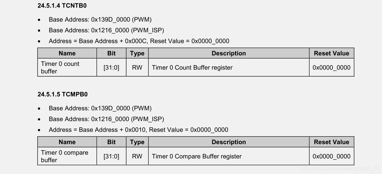

 //设置累减器的计数值
    TCNTB0 = periodus;
    //设置占空比比较值
    TCMPB0 = dutyus;

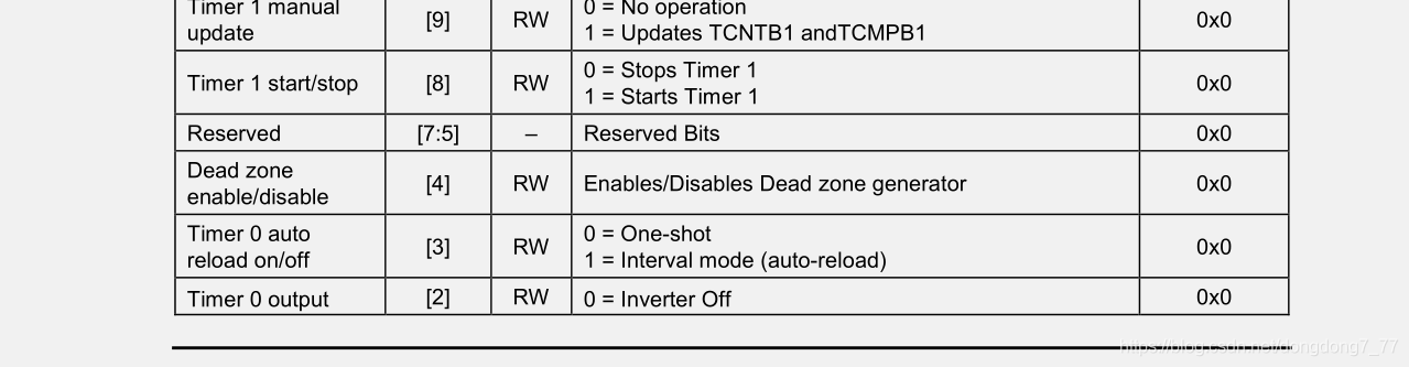

    //关闭手动重载
    TCON &= ~(1<<1);
    //设置反向输出开关
    TCON &= ~(1<<2);
    //TCON |= (1<<2);
    //打开自动重载开关
    TCON |= 1<<3;
    //启动定时器
    TCON |= 1<<0;
