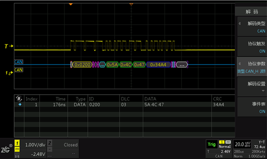

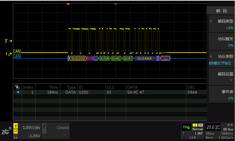

图5.2图5.3是探头地分别接CAN-L和板子GND的测试情况,在这两种情况下,ZDS2022示波器都能解码,但其中的波形幅值等信息是不一样的。

图5.2探头地接CAN_L,协议参数设为CAN_DIFF
图5.3探头地接板子GND,协议参数设为CAN_H
