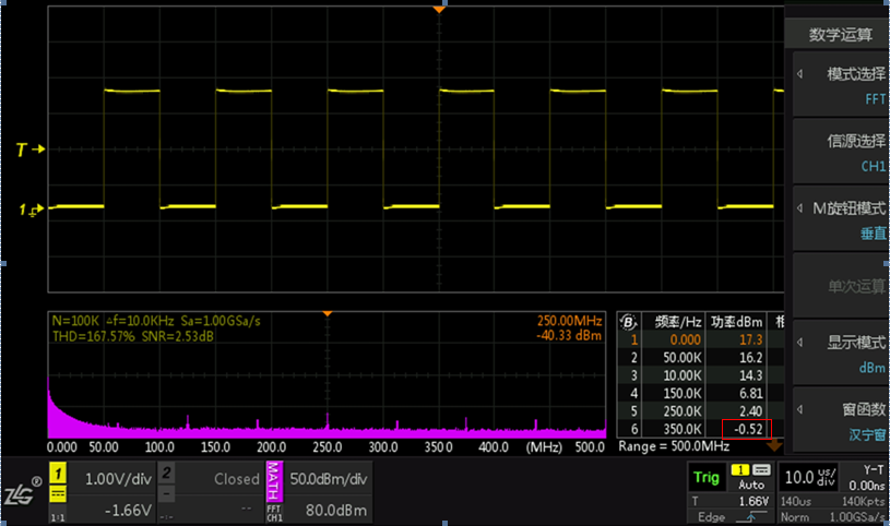

正常。进行FFT分析,选择dBm显示模式时,测量结果若出现-dBm甚至全部是-dBm,是因为被测信号幅值比较小。在FFT分析中,dBm满足以下关系
dBm = 20 log ( Vrms / Vref )
其中,Vrms表示电压有效值,参考电压 Vref = sqrt ( 0.001watt ×50Ω)。由上式可知,当Vrms< Vref时,测量结果就会是-dBm,如图6.1所红色标示的-0.52-dBm。
图6.1FFT分析出现负数结果
