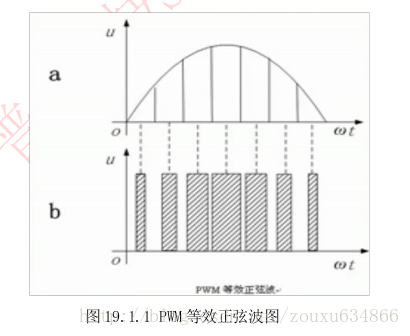

1.在模拟电路中,呼吸灯的实现可以通过一个呈现正弦的电压控制,这个电压是连续变化的,所以肉眼看上去就是逐渐变暗,逐渐变亮。
2.而在数字电路中如何实现这种效果呢?就需要通过pwm,也就是脉冲宽度调制,将模拟量转换为数字量。只要能够用连续电压控制的东西都是可以通过pwm方式来驱动,效果是一样的。
3.
这里写图片描述
上面一块区域的面积等于对应下来的矩形的面积,当然,取得块的间隔越小(即pwm的周期越小),效果越好。这时,如果周期定了,就可以通过改变占空比来实现面积的改变,从而模拟出上面那张图的电压的连续变化。
注意:pwm波的高度是一定的,所以只能通过改变宽度(占空比)来实现面积的改变
4.说明:观察这张图,会发现下面的pwm波是中心与上面的对齐(即pwm中心为高电平),然后左右扩展,每个波的周期还是一样。当然这时可以的。但更多的是运用左对齐(起始为高电平),然后向右扩展直到面积到达要求。

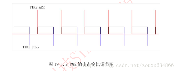

6.PWM 的输出其实就是对外输出脉宽可调(即占空比调节)的方波信号,信号频率是由自动重装寄存器 ARR 的值决定,占空比由比较寄存器 CCR 的值决定。其示意图如图 19.1.2 所示:
这里写图片描述

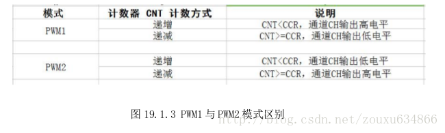

从图 19.1.2 中可以看到,PWM 输出频率是不变的,改变的是 CCR 寄存器内的值,此值的改变将导致 PWM 输出信号占空比的改变。占空比其实就是一个周期内高电平时间与周期的比值。PWM 输出比较模式总共有 8 种,具体由寄存器 CCMRx 的位 OCxM[2:0]配置。我们这里只讲解最常用的两种 PWM 输出模式:PWM1 和 PWM2,PWM1 和 PWM2 这两种模式用法差不多,区别之处就是输出电平的极性不同。如图 19.1.3 所示:
这里写图片描述
