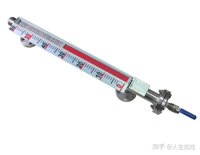

  按照GB/T 25153-2010《化工压力容器用磁浮子液位计》的规定,磁翻板液位计显示面板的防护等级应不低于IP54,所以,只要能将磁翻板液位计的防护等级做到IP54,就能满足国家标准。
  但实地研究发现,由于磁翻板液位计工况复杂,大多安装在室外,经常受到各种灰尘和液体的侵蚀。如果磁翻板液位计显示面板的防护等级不够高,水汽极易进入显示面板内部,造成水凝现象,导致磁翻板液位计的显示面板变得模糊不清,无法看清具体的液位,影响生产的正常进行;此外,灰尘或杂质也易侵入显示面板内部,造成翻片翻转困难甚至无法翻转,导致液位指示错误,为安全生产带来隐患。所以如能将磁翻板液位计的防护等级提升到IP66或IP67,对整个磁翻板液位计的可靠性提升无疑具有重大意义。
  那么,磁翻板液位计的防护等级如何才能做到IP66或IP67呢?一般来讲,应注意以下两个方面。
  首先,改善产品结构设计。在产品结构的防尘防水设计中,由于接合面最为薄弱,大部分的灰尘、水汽和杂质都是通过接合面进入产品内部的,因此应尽量减少接合面的设计;同时,在生产制造过程中,公差必须符合要求,否则,公差过大产品会出现缝隙,造成灰尘和水汽的进入,公差过小则会使得接触部件出现过应力,导致产品变形,出现缝隙。
  其次,改进密封辅助工艺。由于产品存在内外导通的间隙通道,使用时灰尘和水汽会沿着间隙通道进入产品内部,所以必须采用密封辅助工艺进行封堵。密封辅助工艺主要为密封圈、密封胶、过盈配合、防水透气膜、焊接等。在采用密封圈或密封胶的工艺方法时,密封辅助材料的选择必须符合工况环境的要求,尤其应注意密封辅助材料的工作温度范围、强度(屈服强度)等材料特性。对于有螺栓连接的地方,需要特别注意产品外部的安装螺孔的设计,不能与产品内部直接贯通或与产品内部的孔贯通。
  实践证明,只要做好结构设计的改善和密封辅助工艺的改进两个方面的工作,磁翻板液位计的显示面板防护等级就完全可以达到IP66或IP67。此外,如果有条件的话,还可以采用玻璃密封,并辅以抽真空和充氮气的方法,对磁翻板液位计防护等级的提升将起到更好的效果。
