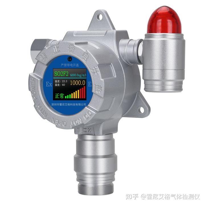

首先,我们需要了解到:
(1)报警器探头主要是接触燃烧气体传感器的检测元件,由铂丝线圈上包氧化铝和黏合剂组成球状,其外表面附有铂、钯等稀有金属。因此,在安装时一定要小心,避免摔坏探头。
(2)报警器的安装高度一般应在160—170cm,以便于维修人员进行日常维护。
(3)报警器是安全仪表,有声、光显示功能,应安装在工作人员易看到和易听到的地方,以便及时消除隐患。
(4)报警器的周围不能有对仪表工作有影响的强电磁场(如大功率电机、变压器)。
(5)被测气体的密度不同,室内探头的安装位置也应不同。被测气体密度小于空气密度时,探头应安装在距屋顶30cm外,方向向下;反之,探头应安装在距地面30cm处,方向向上。
喷漆车间空气中苯类挥发物最大允许浓度为:苯17 mg/m3,甲苯60 mg/m3,二甲苯90 mg/m3;所以我们需要气体报警控制器随时对喷漆房内的苯类挥发物的浓度进行监控。
对于安装在露天的检测器探头,温湿度因素一定要考虑,确保环境温湿度符合仪器的使用说明。安装仪器的场所还应考虑到卤元素化合物对仪器的影响,否则将使检测器灵敏度降低,使用寿命缩短,严重的还会使仪器失去检测功能。
