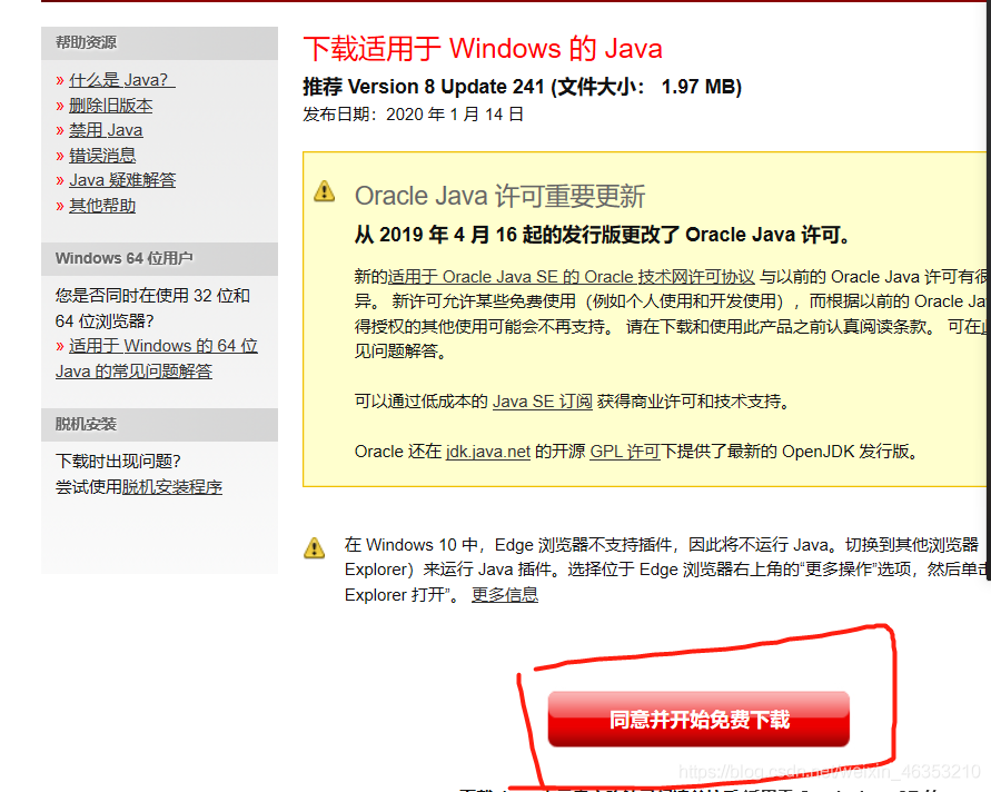

因为该软件必须在Java环境下运行,所以先去Java官网下载Java(反正我是下载了1个多h)
在这里插入图片描述

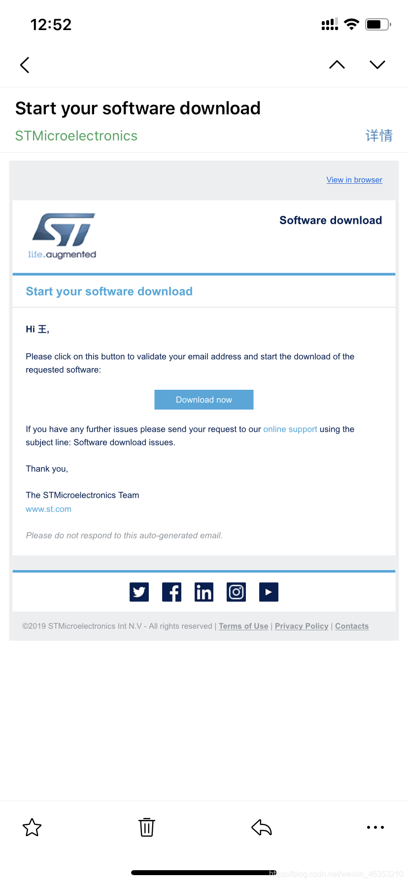

Get Software-它会让你注册账号,注册,还要输入邮箱,之后他会发送邮件到你的邮箱中
在这里插入图片描述
Dowmload now!

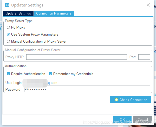

Help-Updater Settings,输入你的账号密码
在这里插入图片描述

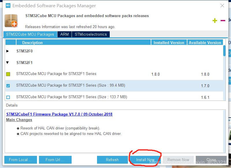

Help-Manage embedded software
在这里插入图片描述
下载你所需要的,我是下载了STM32F1

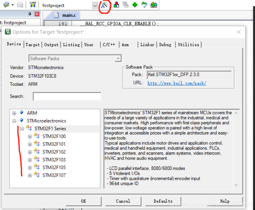

点击小锤子
在这里插入图片描述
你们的device是没我这里多的,因为还需要下载
这个是STM32f1的
链接:https://pan.baidu.com/s/1Ed_UtvYATsDGrRYcpgXo9A 提取码:I924

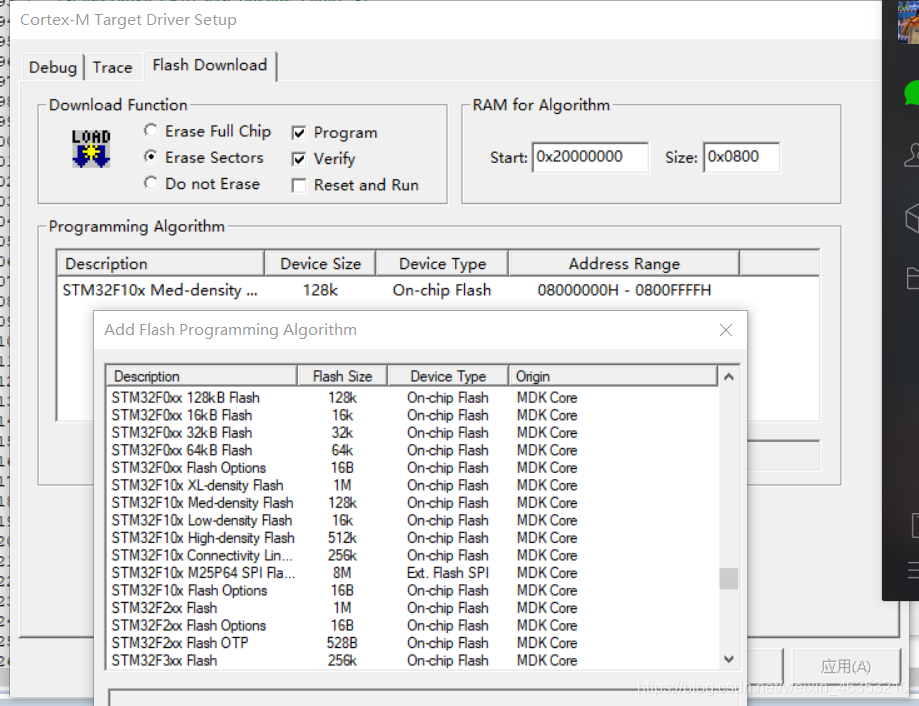

3.下载STM32的flash
以后下载烧录的必备条件
链接:https://pan.baidu.com/s/1L-KXpFK1mytH4LtbbWhL2Q 提取码:q771
在这里插入图片描述

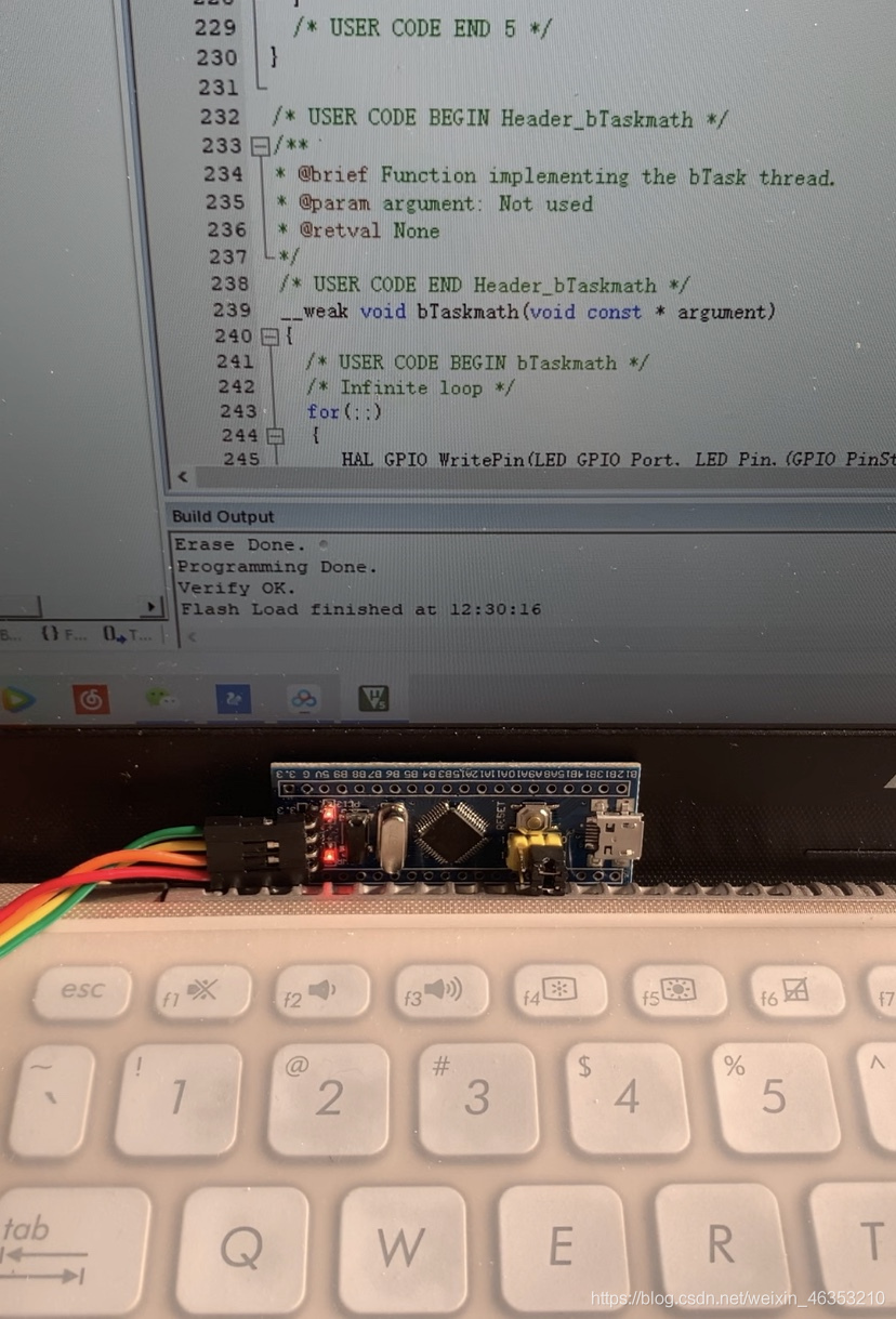

这是下载后的效果
