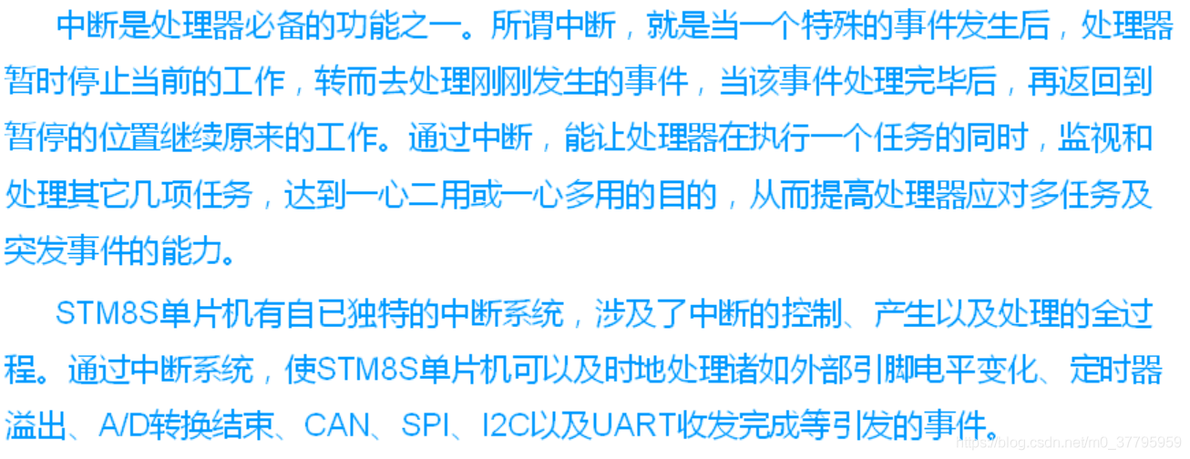

STM8单片机有自己的独特的终端系统
什么是中断?
什么是中断源?
引发中断的一个事件或者根源就称为中断源。

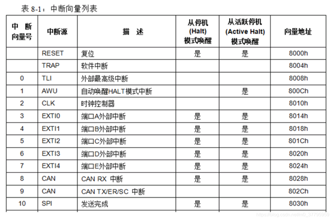

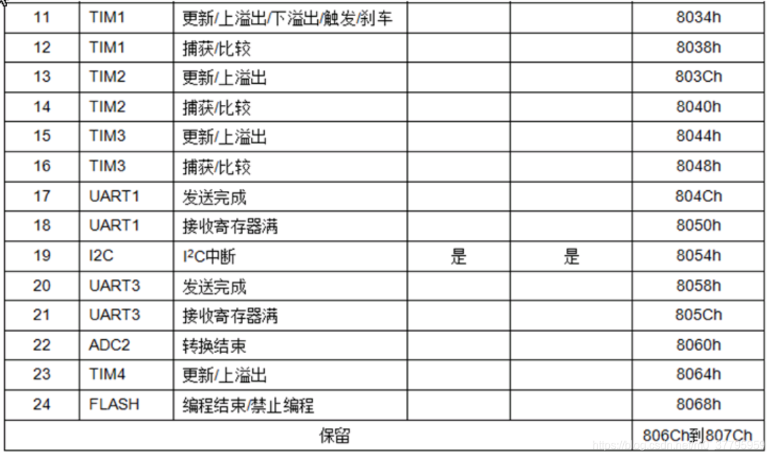

STM8S208RB单片机共有27个中断源:
可以分为两大类:

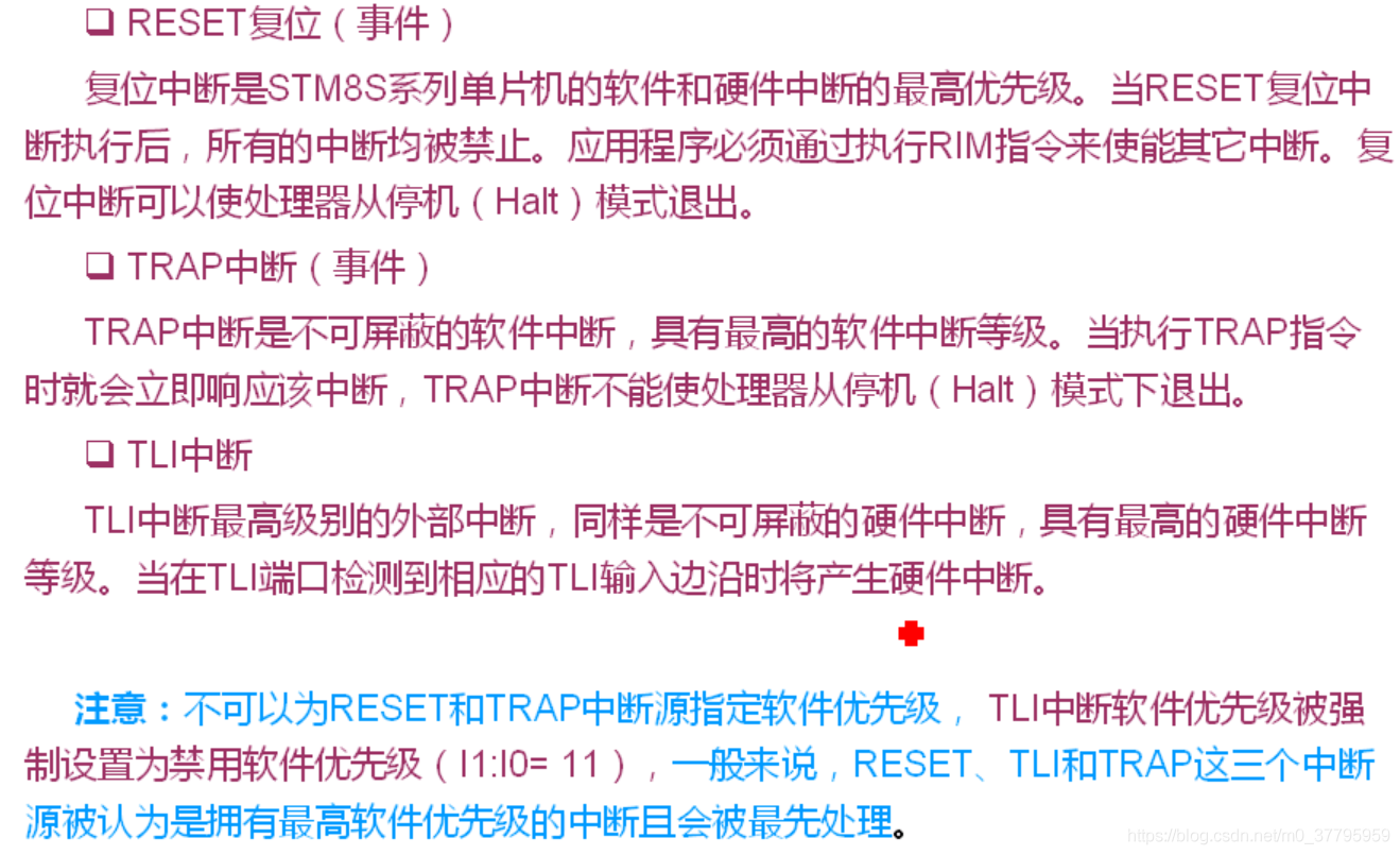

1、不可屏蔽中断源  :3个

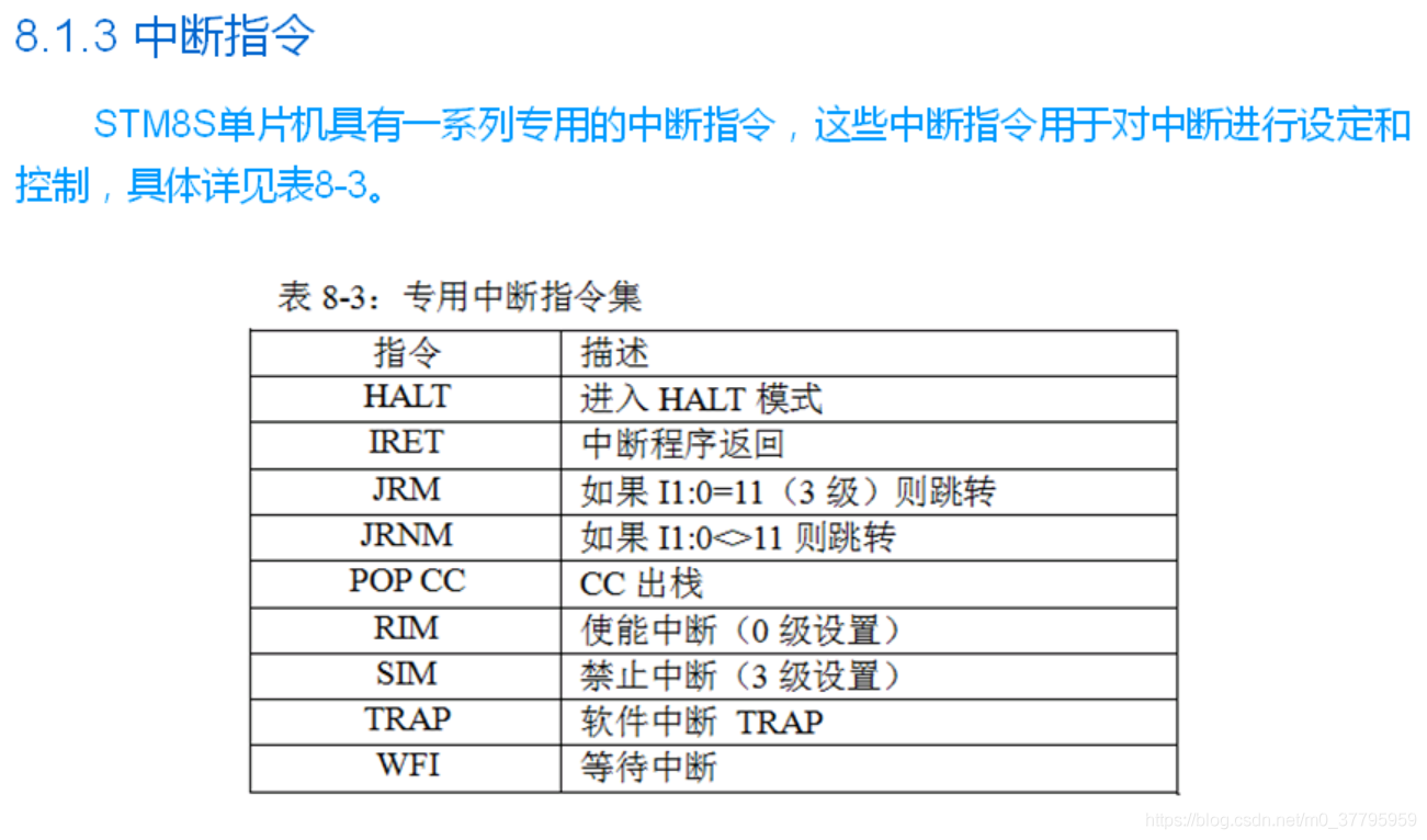

REST  :  此中断时软件和硬件最高级的中断,此中断响应时,其他所有的中断将会被禁止掉,如果想要在开启这个中断必须要执行“RIM”指令来操作。
TRAP :此中断时不可以屏蔽的软件中断,是软件优先级最高的中断。
TLI     :同样是不可以屏蔽的硬件中断,具有硬件的最高优先级。

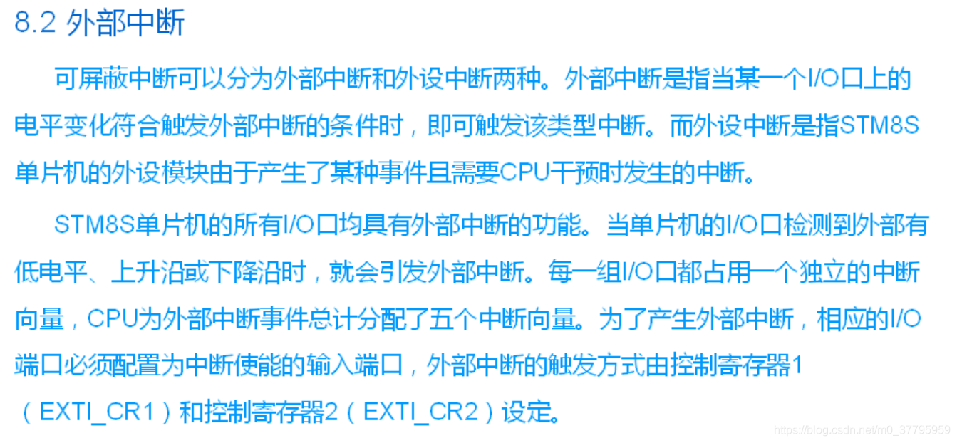

2、可屏蔽中断源:24个
可屏蔽中断又分为:外部中断和外设中断

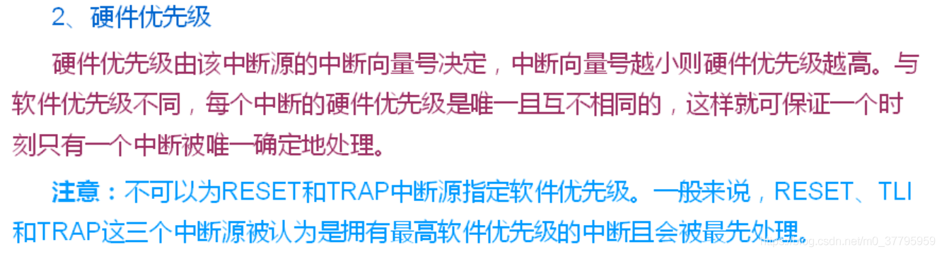

中断的优先级

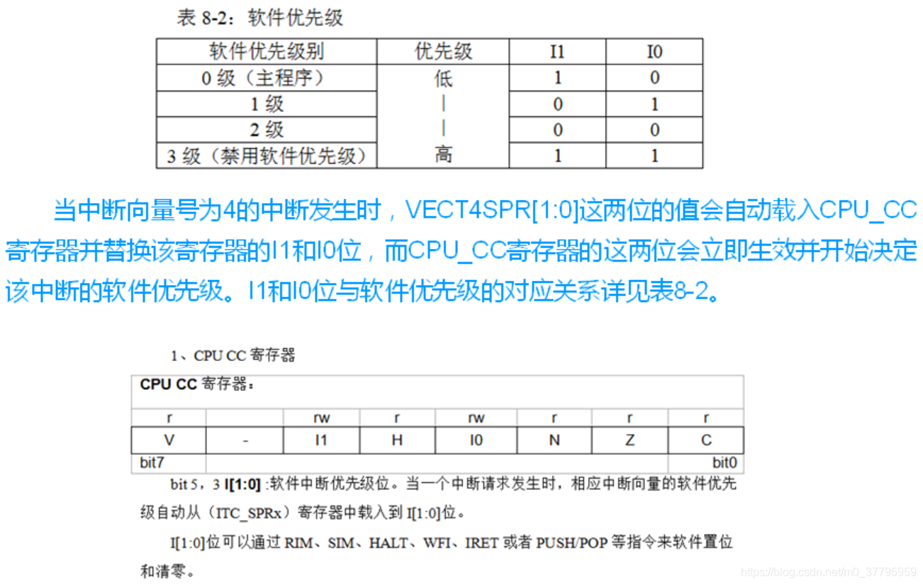

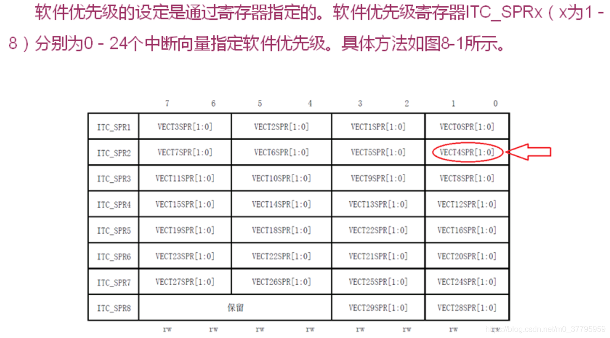

STM8S单片机的中断优先级:
软件优先级
硬件优先级
当中断执行时会优先执行,软件中断优先级高的中断,当两个中断软件优先级相同时,先执行硬件优先级高的中断。

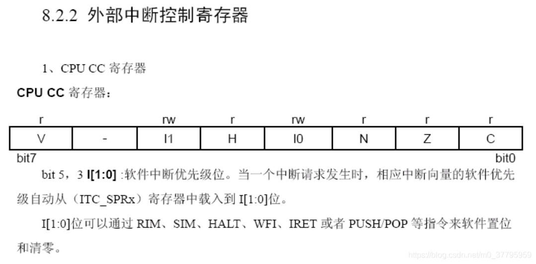

软件优先级就是我们认为的给中断赋予不同的级别:
软件优先级设置寄存器ITC_SPRx     CPU CC寄存器
外部中断可以分为:
可屏蔽中断分为:
1、外设中断
2、外部中断
什么是外部中断和什么时外设中断?

/************外部中断初始化函数************/
void Exti_Init(void)
PD_DDR =  0x00;   //使能外部中断的上拉输入
PD_CR1 =  0x04;
PD_CR2 =  0x04;

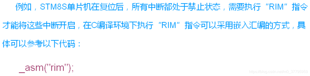

EXTI_CR1 = 0x80;  //PD口下降沿触发

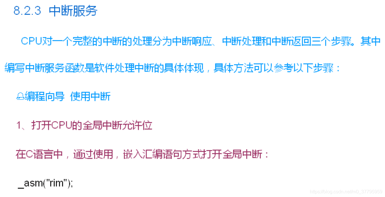

_asm("rim");      //开全局中断

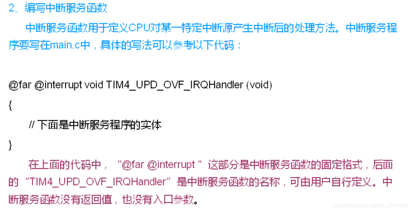

@far @interrupt void PORTD_EXTI_Interrupt(void)
NUM++;
if(NUM>=10000)
NUM=0;
/************结束************/

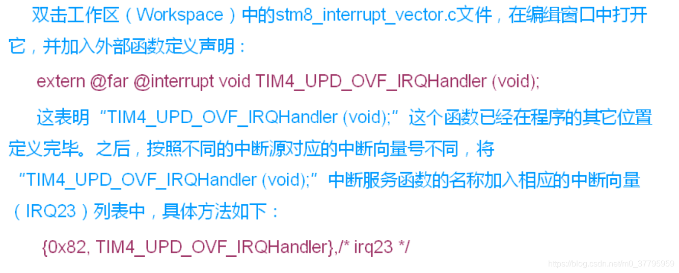

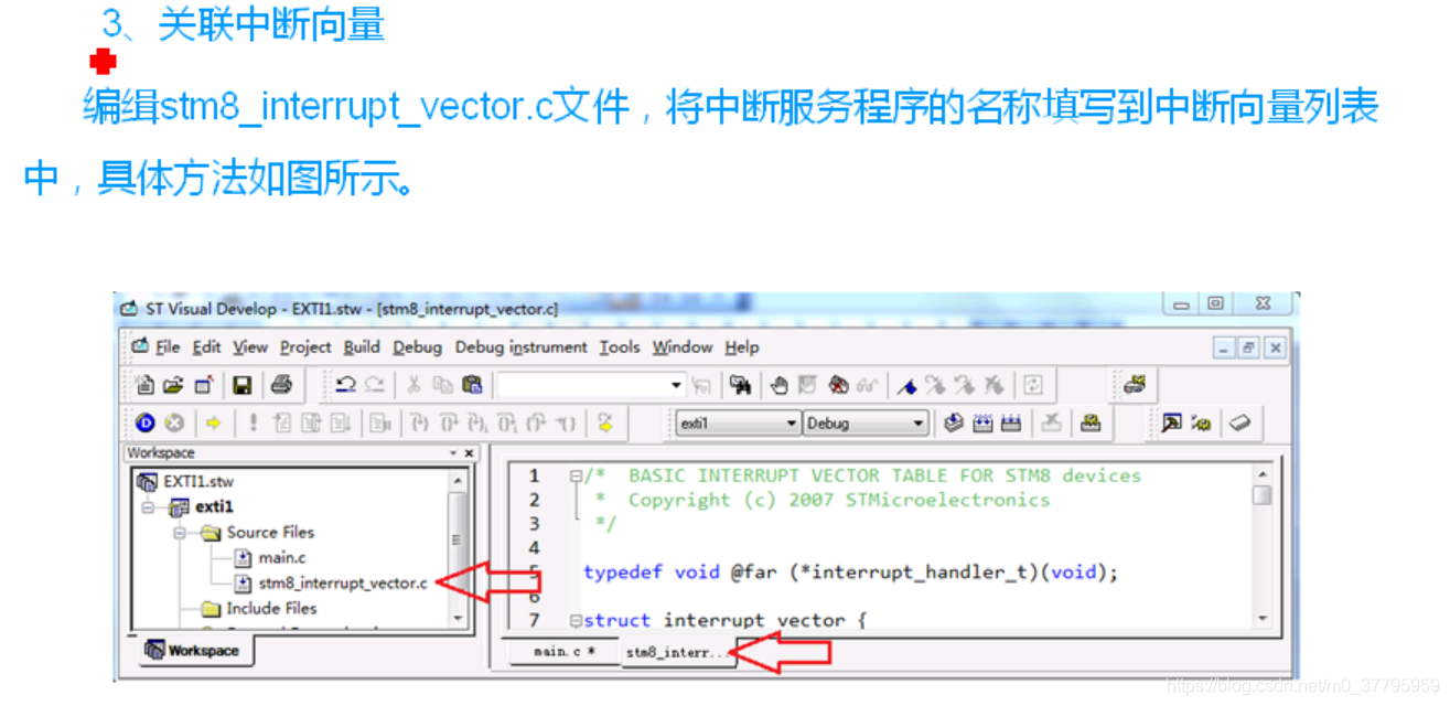

 interrupt_vector.c文件设置:
/* BASIC INTERRUPT VECTOR TABLE FOR STM8 devices
 * Copyright (c) 2007 STMicroelectronics
typedef void @far (*interrupt_handler_t)(void);
struct interrupt_vector {
unsigned char interrupt_instruction;
interrupt_handler_t interrupt_handler;
@far @interrupt void NonHandledInterrupt (void)
/* in order to detect unexpected events during development,
   it is recommended to set a breakpoint on the following instruction
return;
extern void _stext();     /* startup routine */
extern @far @interrupt void PORTD_EXTI_Interrupt(void);
//中断服务
struct interrupt_vector const _vectab[] = {
{0x82, (interrupt_handler_t)_stext}, /* reset */
{0x82, NonHandledInterrupt}, /* trap  */
{0x82, NonHandledInterrupt}, /* irq0  */
{0x82, NonHandledInterrupt}, /* irq1  */
{0x82, NonHandledInterrupt}, /* irq2  */
{0x82, NonHandledInterrupt}, /* irq3  */
{0x82, NonHandledInterrupt}, /* irq4  */
{0x82, NonHandledInterrupt}, /* irq5  */
{0x82, PORTD_EXTI_Interrupt}, /* irq6  */
{0x82, NonHandledInterrupt}, /* irq7  */
{0x82, NonHandledInterrupt}, /* irq8  */
{0x82, NonHandledInterrupt}, /* irq9  */
{0x82, NonHandledInterrupt}, /* irq10 */
{0x82, NonHandledInterrupt}, /* irq11 */
{0x82, NonHandledInterrupt}, /* irq12 */
{0x82, NonHandledInterrupt}, /* irq13 */
{0x82, NonHandledInterrupt}, /* irq14 */
{0x82, NonHandledInterrupt}, /* irq15 */
{0x82, NonHandledInterrupt}, /* irq16 */
{0x82, NonHandledInterrupt}, /* irq17 */
{0x82, NonHandledInterrupt}, /* irq18 */
{0x82, NonHandledInterrupt}, /* irq19 */
{0x82, NonHandledInterrupt}, /* irq20 */
{0x82, NonHandledInterrupt}, /* irq21 */
{0x82, NonHandledInterrupt}, /* irq22 */
{0x82, NonHandledInterrupt}, /* irq23 */
{0x82, NonHandledInterrupt}, /* irq24 */
{0x82, NonHandledInterrupt}, /* irq25 */
{0x82, NonHandledInterrupt}, /* irq26 */
{0x82, NonHandledInterrupt}, /* irq27 */
{0x82, NonHandledInterrupt}, /* irq28 */
{0x82, NonHandledInterrupt}, /* irq29 */

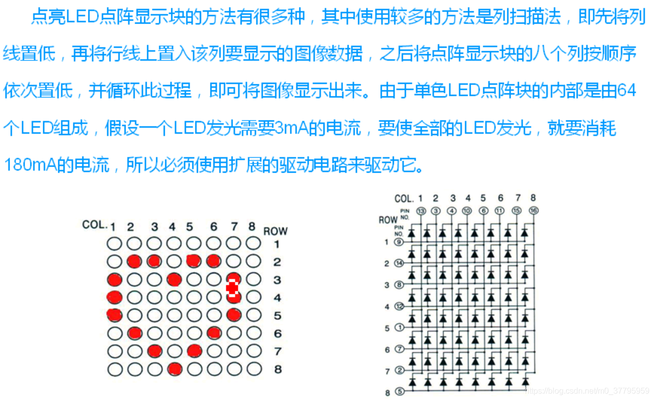

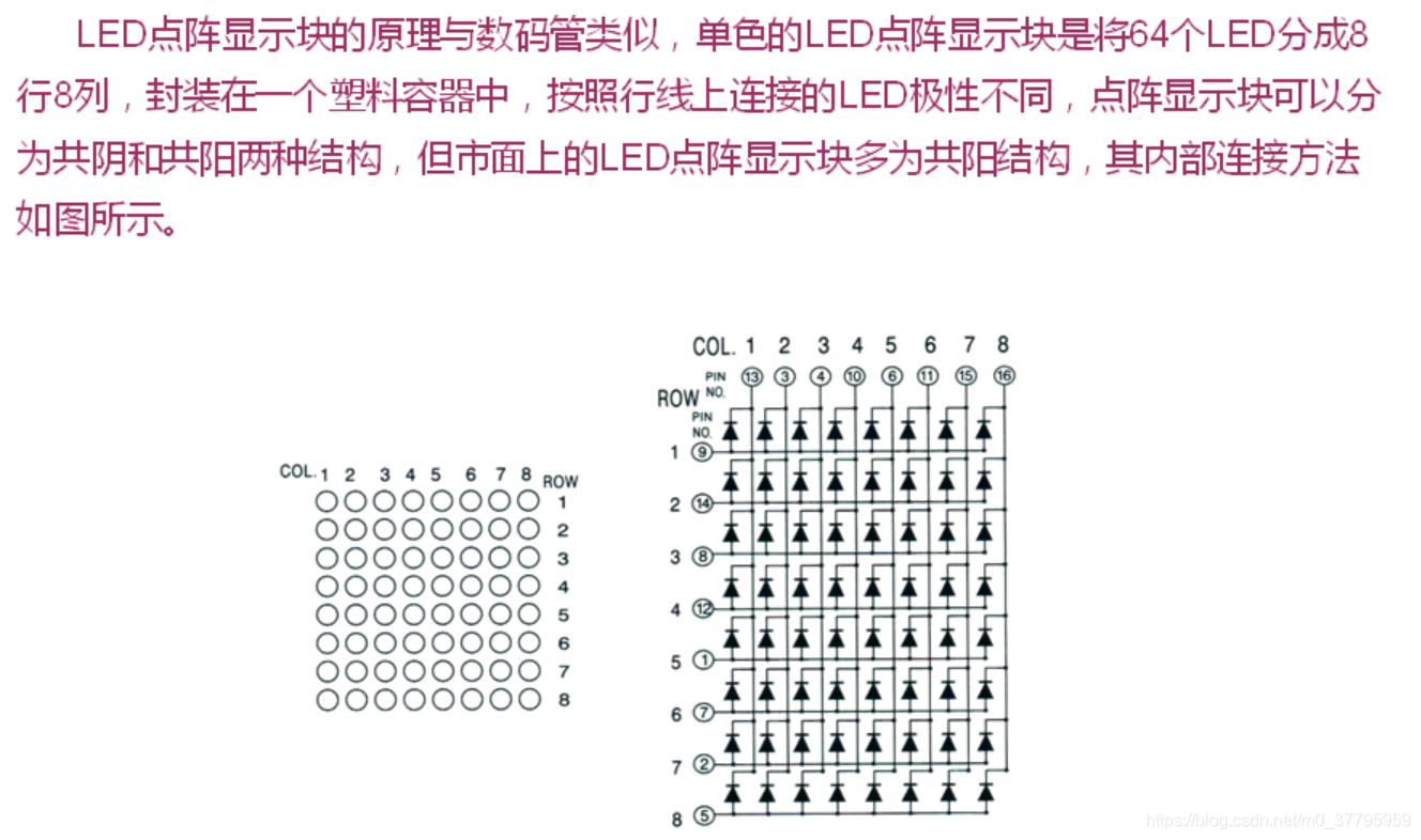

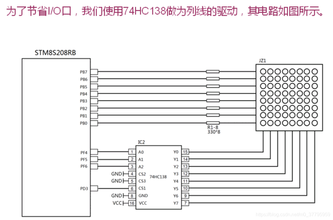

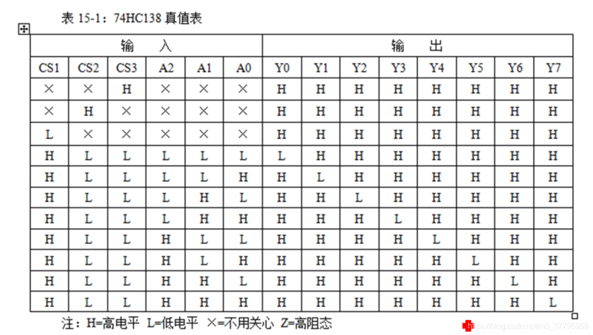

点阵模块
#include
const unsigned  char ranknum[] = {0x00,0x10,0x20,0x30,0x40,
0x50,0x60,0x70};  // 列数组
const unsigned  char linenum1[]= {0x00,0x18,0x24,0x42,0x42,
0x24,0x18,0x00};   // 石头图像
const unsigned  char linenum2[]= { 0x00,0x00,0x76,0x0E,0x0E,
0x76,0x00,0x00 }; //剪刀图像
const unsigned  char linenum3[]= { 0x00,0x7E,0x42,0x42,0x42,
0x42,0x7E,0x00 }; // 布图像
unsigned char NUM;   //全局变量用于显示
void Delay_Ms(unsigned int ms);
void Port_Init(void);
void Display64(unsigned  char  picture);
void Exti_Init(void);
/************主函数************/
main()
  CLK_SWCR = 0x02;     //使能时钟切换
  CLK_SWR  = 0xB4;     //时钟源为HSE 0xB4 HSI 0xE1 LSI 0xD2
  Port_Init();         //I/O端口初始化
Exti_Init();         //外部中断初始化
while(1)
    Display64(NUM);
/************端口初始化函数************/
  PB_DDR  = 0xFF;  //将PB口设置成推挽输出,用于点阵行线驱动
  PB_CR1  = 0xFF;
  PB_CR2  = 0x00;
PF_DDR |= 0xF0;  //将PF口高四位设置成推挽输出,用于点阵三八译码器列驱动
  PF_CR1 |= 0xF0;
  PF_CR2 &= 0x00;
PD_DDR =  0x08;  //PD3推挽输出,PD2使能外部中断的上拉输入
PD_CR1 =  0x0C;
PD_CR2 =  0x04;
  PD_ODR |= 0x08;  //PD3=1,使能64点阵
/************延时MS函数************/
unsigned int x,y;
for(x=ms;x>0;x--)
for(y=300;y>0;y--)
/************显示函数************/
unsigned char x=0;
if(picture==0)
for(x=0;x<8;x++)
PF_ODR=ranknum[x];
PB_ODR=linenum1[x];
Delay_Ms(1);
if(picture==1)
for(x=0;x<8;x++)
PF_ODR=ranknum[x];
PB_ODR=linenum2[x];
Delay_Ms(1);
if(picture==2)
for(x=0;x<8;x++)
PF_ODR=ranknum[x];
PB_ODR=linenum3[x];
Delay_Ms(1);
EXTI_CR1 = 0x80;  //PD2口下降沿触发
/************外部中断服务函数************/
NUM++;
if(NUM>=3)
NUM=0;
