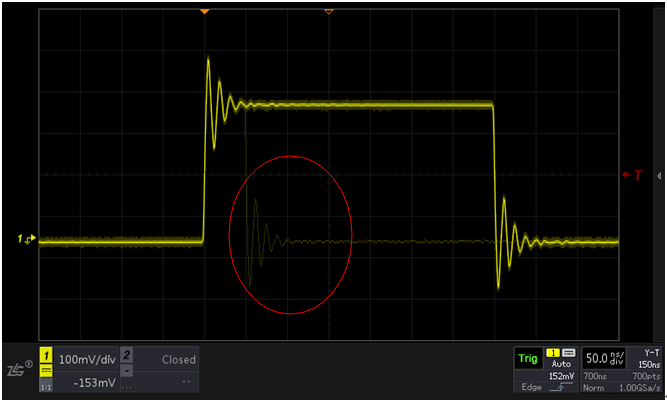

有时候,使用ZDS2022示波器与泰克或者安捷伦的示波器同时观测波形,ZDS2022示波器捕捉到的波形水平轨迹看起来相对较粗,如图3.1所示,这是否是ZDS2022示波器本身的噪声引起的呢?
图3.1波形轨迹较粗
答案是否定的。这个波形的水平轨迹看起来比较粗,外部包络着淡淡的一层波形轨迹,是因为信号本身噪声较大,在ZDS2022示波器高达33万次/秒的波形刷新率下,多帧叠加显示的结果。如果波形刷新率低的话,由于叠加的样本不多,看到的波形轨迹相对就会平滑细腻一些,但那并不是波形的真实本质。

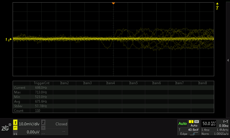

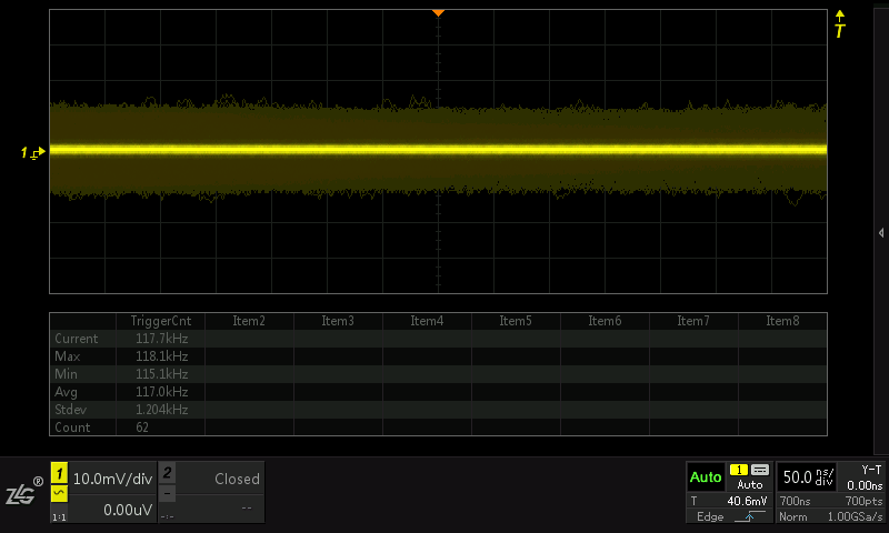

通过调大触发释抑,可降低波形刷新率,波形刷新率可以通过自动测量功能中的【触发计数器】测量查看。如图3.2、图3.3所示是调节触发释抑降低波形刷新率测量同一信号的测量效果。可以看到,如图3.2所示,在700帧/秒的波形刷新率下,波形轨迹细腻平滑;而图3.3中,在117,000帧/秒的波形刷新率下,波形轨迹相对来说就比较粗。也就说,低波形刷新率会丢失波形细节,造成测量错误。
波形刷新率是示波器的重要技术指标,直接体现示波器捕获波形细节的能力。ZDS2022示波器标配高于33万次/秒的波形刷新率, 如图3.4所示是显示原理,图中的数字仅为参考。高波形刷新率可以减少死区时间,提高异常信号的捕捉概率。如图3.1中红色圈标示的亮度较暗的波形,就是ZDS2022示波器捕捉到的概率很低的异常信号,而低波形刷新率的示波器难以捕捉到此类信号。
