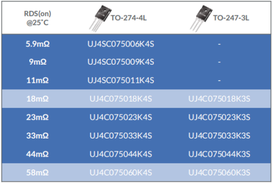

UnitedSiC此次发布了9种新器件/封装选项,额定值为6、9、11、23、33和44mΩ。所有器件均有采用TO-247-4L封装的方案,同时18、23、33、44和60mΩ器件还提供了采用TO-247-3L封装的方案。这一750V扩展系列与现有的18和60mΩ器件相辅相成,其为设计人员提供了更多的器件方案,实现了更大的设计灵活性,因此可实现最佳的性价比权衡,同时保持充足的设计裕度和电路鲁棒性。
image.png?imageView2/2/w/550

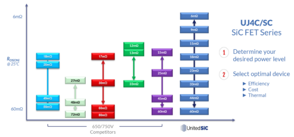

如图所示,根据不同导通电阻和封装形式,目前UnitedSiC已经推出了多达13种产品组合。
刘鲁伟特别强调,UnitedSiC高性能 FET 基于独特的共源共栅配置,其中高性能 SiC 快速 JFET 与共源共栅优化的 Si-MOSFET 共同封装,从而可以确保栅极驱动兼容典型的SiC MOSFET,Si IGBT 以及Si MOSFET驱动,因此设计改动较小,可以支持快速灵活的产品替代。同时,该结构的产品良率及成本及可靠性也较之传统SiC MOSFET有了进一步提高。
Richard也强调,UnitedSiC更广泛的SiC产品组合,可以针对客户在不同功率等级下的能耗、成本或散热进行优化,从而提高设计灵活度。
如图,UnitedSiC不同的RDS(on)细分产品系列,可以帮助客户针对具体应用场景从效率、成本和散热角度进行优化

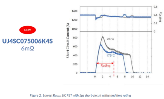

同时,6mΩ器件还具有业界最优的5μs短路耐受能力,配合驱动器短路防护功能从而可以更好地保护功率器件。
如图,6mΩ的UJ4SC075006K4S SiC FET具有业界最优的5μs短路耐受能力

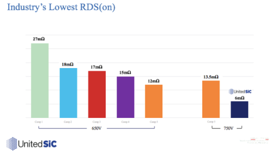

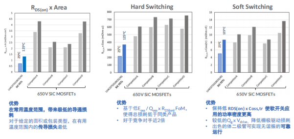

如图所示,同目前业界主流的SiC FET比较,UnitedSiC在650V和750V产品中,都具有最佳RDSon表现。
Richard以多组实测数据,解读了UnitedSiC第四代SiC的功耗优势。Richard表示,尽管第四代SiC是750V产品,但由于实现了更低的RDS(on),因此根据实际测试结果,无论是硬开关还是软开关情况下,导通损耗相比业界650V产品均有大幅降低。
如果以RDS(on)×A指标衡量,第4代SiC FET在高低裸片温度下均可达到市场最低值。RDS(on)×EOSS/QOSS这一FoM在硬开关应用中很重要,第4代SiC FET的这个值是最接近的竞争对手值的一半。RDS(on)×COSS(tr)这一FoM则在软开关应用中至关重要,如果将UnitedSiC额定电压为750V的器件与竞争对手额定电压为650V的器件相比,前者的这个值比后者低约30%。对于硬开关应用,SiC FET的集成体二极管在恢复速度和正向压降方面优于竞争对手的Si MOSFET或SiC MOSFET技术。

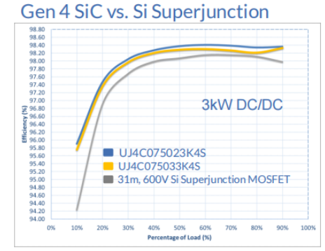

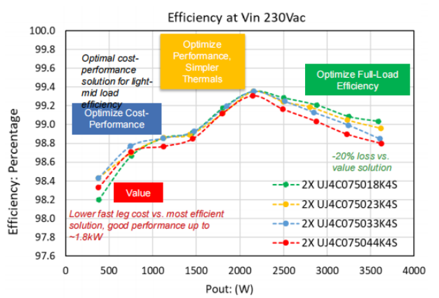

根据UnitedSiC针对图腾柱PFC以及DC/DC LLC的实际测试结果显示,采用SiC都可以实现极高的效率水平。
图腾柱PFC实际测试结果,根据不同的负载应用,可以选择不同的RDS(on),从而实现最佳效率表现。
同超结MOSFET相比,SiC在任何负载情况下,性能都远优于传统硅器件
