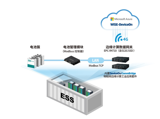

客户的储能柜部署在全球各个地区,当设备出现故障时运维成本非常昂贵,客户希望保证储能柜的控制系统能够稳定运行,并支持灾难恢复、双机热备和基于Azure云平台的实时在线监控功能。
痛点需求
设备部署在偏远地区,运行和维护成本高
系统故障后不能自动恢复
无法掌握设备工作状态和信息
储能柜的数据量巨大,且对采集时间有较高要求
研华方案价值
无人值守防崩溃操作系统,助力降低远端设备运维成本
通过提供防崩溃操作系统,保障在荒郊野外的设备7*24小时稳定可靠地运行,显著降低因设备停机造成的生产损失和运维成本
高效实时的数据采集与本地存储,满足大数据量与实时性的严苛要求
高效能数据处理机制完成15K Tags数据采集、处理、转换JSON格式仅需三秒,同时提供毫秒等级的实时数据库,可满足本地数据实时存储
支持数据变化上传,大幅降低存储费用/节省网络资费成本
数据变化上传可大幅减少上传数据量,最大程度减少数据处理的负载、降低存储费用、节省4G网络资费和云平台消息费用
SDK及容器化环境,轻松实现二次开发和应用部署
SDK开发接口可快速实现客户需求的二次开发,同时通过容器化环境快速实现客户应用的部署,给客户带来灵活的业务扩展模式。
轻量级边缘计算软件+工业级Arm网关,稳定可靠的高性价比方案
轻量高效的边缘智能软件,搭配工业级Arm网关,给客户带来软硬整合一体化的高性价比解决方案

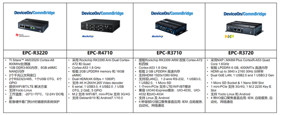

研华RISC/Arm 边缘智能网关方案
研华的RISC/Arm工控机/网关针对市场需求,设计了具备抗震抗干扰。尤其优化了网关类应用无线部分的设计和验证,同时提供 RISC/Arm设计验证支持服务,简化客户整体产品设计的同时,还能提升客户产品研发的效率,加速产品上市。并且产品支持宽温环境,可在环境严苛地区部署,提供可靠稳定的硬件解决方案。
在软件上,研华RISC/Arm边缘智能网关适配了基于研华工业物联网平台WISE-PaaS所开发的DeviceOn.CommBridge。CommBridge是设备联网与边缘计算工业应用程序,通过提供数据采集、协议转换、设备控制等功能,可自定义计算逻辑的规则引擎,以及灵活易用的二次开发接口,应对边缘智能产业复杂多变的应用需求,助力客户实现数字化转型升级。
image.png?imageView2/2/w/550
应用场景一:少量储能柜运维
应用场景二:集群储能柜运维
关于DeviceOn/CommBridge的优势:
高效:高效能数据处理机制完成15K Tags数据采集、处理、转换JSON格式仅需三秒(EPC-R3220 Cortex A8);关键点位数据支持毫秒级采集;可支持多个设备同时采集。
轻量:可搭配Arm网关使用,对CPU和内存占用极低,同时能运行客户自己的边缘计算程序,带来高性价比。
*Commbridge程序约90M,运行在EPC-R3220 网关(Cortex-A8 ,1GB DDR)上,1W点数据采集解析情况下,CPU占用率仅为2%,内存占用率仅为5%以内(按照该应用实际测试情况)
灵活:多层次的模块化架构设计,支持快速进行扩展开发和集成,灵活应对工业物联网多种场景,加快开发进度,降低开发成本
丰富:支持多种发行版Linux操作系统;支持X86和ARM硬件平台(劣势:在采集协议以及对接的云平台/上传协议方面能够支持的较少)
研华RISC/Arm 边缘智能网关适配CommBridge产品型号
