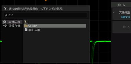

当一台示波器同时供不同工程师使用时,每次测试重新设置测量参数将会是一件耗时、让人头痛的事。因为,不同工程师的测试习惯不同,要求测试的参数也不同。
目前,ZDS2022示波器支持设置参数的保存功能,用户可按下【Save/Recall】键,在导入菜单中设置文件类型为“设置文件”,除了参考波形和FFT的部分参数没保存外,基本上所有的测量参数设置均被保存。将不同工程师的测试设置以不同的文件名保存在示波器内存中,测试时导入相应文件即可,如图1.1所示。
图1.1导入存储文件
