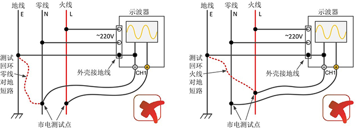

错误的测量方法
普通的示波器是没有隔离的,出于安全考虑,示波器的外壳和地线是连接在一起的,示波器测量探头的负端(地)也是和地线连接在一起的,如图1.8所示,当使用示波器直接对零线和火线测量时,就会通过示波器的测试回路,间接地把零线或火线对地线短路(等效于图中红色虚线),从而导致发生以下事故:
(1)短路时交变大电流信号通过测试回路形成的线圈聚集能量发热并烧坏探头或仪器;
(2)烧坏的探头或带电的外壳引发安全事故;
(3)电源跳闸,影响其它设备正常工作。
图1.8 错误的测量方法

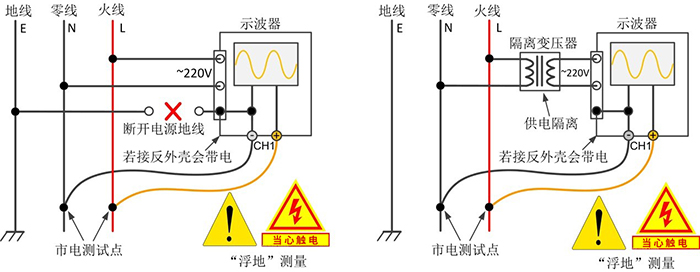

断开地线进行测量(浮地测量)可以避开回环短路事故进行测量,下面介绍的方法具有一定的危险性,如若操作不当可能引发触电事故,不推荐使用。
1.浮地测量
如图1.9所示,通过将示波器的电源地线人为断开(可以用两芯电源插排供电)或使用隔离变压器的方法对示波器供电,达到断开测量回环的目的,实现“浮地”测量。进行“浮地测量”时应注意以下事项:
(1)测量时只能使用一个通道,因为多个通道间的地是共用,测量多组电压会造成短路;
(2)确保示波器金属外壳不要和大地有直接的接触,避免间接接地;
(3)探头的正端要接火线,负端接零线;若接反不会影响测量,但外壳会带电,这是相当危险的;
(4)测量结束时不能直接触摸示波器金属端,要先放电;外壳接地,把浮地的电荷排除;
(5)始终确保人体和示波器的外壳(金属端)没有接触,安全第一。
关于火线和零线的识别,请参考后述的“A-B测量法”。
图1.9  浮地测量法(不推荐)

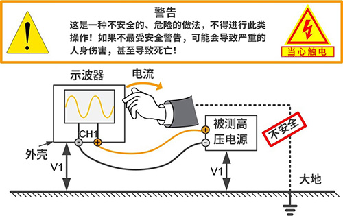

2.浮地测量的安全隐患
使用不会把接地传送到次级电路的隔离变压器,或断开AC电源地线的方式为示波器供电,都是常用的有风险的示波器浮地测量方式。
浮地测量时,示波器外壳金属端(如机箱、外壳、连接器)和探头参考地(负端)带有同等电平,相对大地浮空,具有一定电压V1,如图1.10所示。例如测量市电,外壳可能带有220V的电压,人体一旦不小心接触到示波器外壳,电流会经过人体流入大地,可能导致严重的人身伤害,甚至死亡!因此“浮地”测量是非常危险的做法,不推荐进行此类操作。严重的人身伤害,甚至导致死亡!因此“浮地”测量是非常危险的做法,不得进行此类操作。
图1.10  浮地测量安全隐患

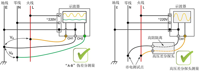

推荐的测量方法
基于安全角度考虑,测量市电(或其它高压)一般推荐以下几种方式。
(1)使用专用的隔离示波器;
(2)使用高压差分探头(图1.11右);
(3)使用伪差分测量,即“A-B”测量(图1.11左)。
下面针对高压差分探头测量法和“A-B” 伪差分测量法做简单介绍。
图1.11 推荐的测量方法
1.“A-B”伪差分测量
事实上,市电是可以使用普通的无源探头进行安全可靠地测量的,不过此方法必须使用两个通道,将两通道探头的负端(地)均接至电源地线,一个通道的探头探针(正端)接零线,另一个通道的探头探针(正端)接火线(如图1.11左所示),则两通道的测量差值即为市电波形,打开Math数学运算对CH1(VA)和CH2(VB)做减法运算即可。测量时需要注意以下事项:
(1)确保探头和示波器量程足够大;
(2)两通道的探头必须使用同种规格的,使共模抑制比达到最大,减少测量误差;
(3)确保示波器和被测电源地线良好接大地,否则即为浮地测试(表现为两通道的电压相同相位相反),具有一定的危险性。
根据测量结果可知,电压高的通道为火线,电压低的通道为零线,若零线的电压很低几乎为零,则可以单独使用火线测量通道(VA)的结果进行分析。
“A-B”伪差分测量法的优点是成本低,缺点是测量过程复杂。
2.高压差分探头测量
高压差分探头,是专门用来测量高压信号的,探头测量端是差分的,火线和零线测试点正反接都没关系,探头内部通过高阻的方式将测量端的地和示波器的地隔离开来,可等效为浮地测量,测量方式如图1.11右所示。
高压差分探头是最佳的推荐方式,其优点是安全方便,缺点是价格昂贵。
