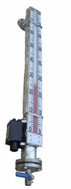

2021年09月29日 | 磁翻板液位计电伴热带的特点、选型和原理
2021-09-29 来源:eefocus
  电伴热带,是一种高新技术产品,因其具有热效率高、节约能源、安装方便、无污染、使用寿命长、维护工作量少等优点,正逐步替代蒸汽、热水伴热保温,不但被广泛应用于石油、化工、钢铁、电力等工业企业的管线、储罐的保温、抗凝、防冻方面。而且也越来越多地被应用在磁翻板液位计中,以防止仪表测量主管内的液体被冻结,致使液位测量工作无法正常进行。
  在对磁翻板液位计进行电伴热带选型时,应综合考虑以下几种因素:
  首先,根据管道维持温度及偶然性的最高操作温度来选定电热带的发热温度等级和耐温等级(电热带温度一般分为低温、中温和高温三个等级);
  其次,根据管道单位长度的散热量或设备单位面积上的散热量来确定所需电热带的单位功率和长度;
  最后,根据不同使用环境来确定所需电热带产品的结构型式,在一般场合下通常选用屏蔽型,在有腐蚀性物质的场合则选用加强型。
  电伴热带之所以具有以上特点和选型方式,是由其原理决定的。电伴热带以采用导电塑料为核心的自控温电伴热居多,这是一种电热功率随系统温度自动调节的带状限温伴热带。这种电伴热带一般由发热元件导电塑料和两根平行母线外加绝缘层构成,无单独发热丝。在每根电伴热带内,两根母线间的部分由导电塑料制成,这种导电塑料具有很高的正温度系数特性,它的电阻率随温度升高而增大,且相互并联,能随被加热体系温度的变化自动调节输出功率,自动限制加热的温度而无需任何附加设备。
  当温度升高时,其阻值会上升,伴热带自动减少功率输出,产生的热量降低,当温度升高到一定值时,导电塑料内的电流降到最小值,伴热带产生的热量接近于零;当温度降低时,母线间的导电塑料的阻值减小,伴热带输出功率自动增加,产生的热量上升,温度又开始回升。这样,温度就被限制在一定范围内变化。这些特性使得伴热带具有防止过热、使用维护简便及节约电能等优点。
