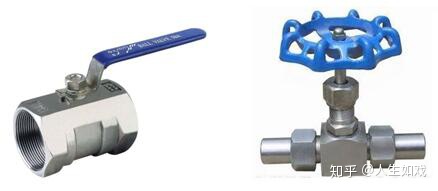

  在实际的生产应用过程中,磁翻板液位计一般在其底部配装一个排污阀,以方便日常故障检修和清洗时将主浮筒内的液体介质排空。但由于磁翻板液位计用于液位测量的液体介质多为水、盐酸、硫酸、硝酸、酸碱液、工业废水、药液等,它们在不同程度上,都具有一定的腐蚀性;同时,在实际生产中,其操作压力与过程温度也不尽相同,这就涉及到磁翻板液位计排污阀如何选型的问题。
  一般来讲,在进行排污阀的选型时,一方面要考虑到阀门的材质和类型,另一方面也要考虑到阀门的压力等级和温度等级,以适用于不同的生产工况,杜绝在应用中排污阀出现跑、冒、滴、漏等现象,确保生产稳定安全。
            球阀                针型阀
  为了更好地适应各种不同的应用环境,深圳计为自动化技术有限公司提供了各种不同的排污阀,供用户选择,具体如下:
  1、计为磁翻板液位计根据所测介质的不同,阀门选用304、316L和内衬F46等材料,提高阀门的抗腐蚀性。
  2、为适应不同的压力和温度工况,根据各个阀门的特点,一般选择球阀或针型阀:对于压力小于1.6MPa,温度在100℃以内的工况,使用不锈钢球阀。压力大于1.6MPa,温度超过100℃的工况,则配装不锈钢针型阀,提高抗压和耐密封性。
  3、对于内衬聚四氟乙烯磁翻板液位计则使用带内衬的不锈钢球阀,提高其抗腐蚀能力。
