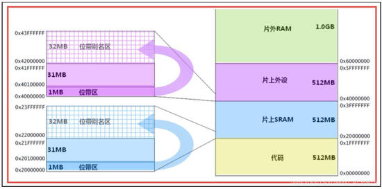

STM32F103的位带操作相当于51单片机的sbit。因为STM32F103每次操作都是4个字节(32位),所以我们要把一个位变成32位,其中膨胀后的最后一位就是原来的位。
这样之后,通过赋值0或1,就能控制最后一位(即原来的位)。
STM32F103的位带区
在这里插入图片描述
位带区和位带别名区地址转换
一个位膨胀成四个字节,这样便于STM32以4个字节的方式操作。

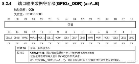

举个例子:(控制GPIOC第二个IO口)
在这里插入图片描述
找到GPIOC的基地址:0x4001 1000
GPIOC_ODR的地址: 0x4001100C(基地址+地址偏移)
我们要控制第二个IO口,所以bitnum数值为2
#define BITBAND(addr, bitnum) ((addr & 0xF0000000)+0x02000000+((addr&0x00FFFFFF)<<5)+(bitnum<<2))
BIATAND(0x4001100C,2) //为位带别名区的地址
地址强制转化成指针,
赋值1表示最后一位为1,原来的位是1,GPIOC第二个IO口输出高电平
赋值0表示最后一位为0,原来的位是0,GPIOC第二个IO口输出低电平
