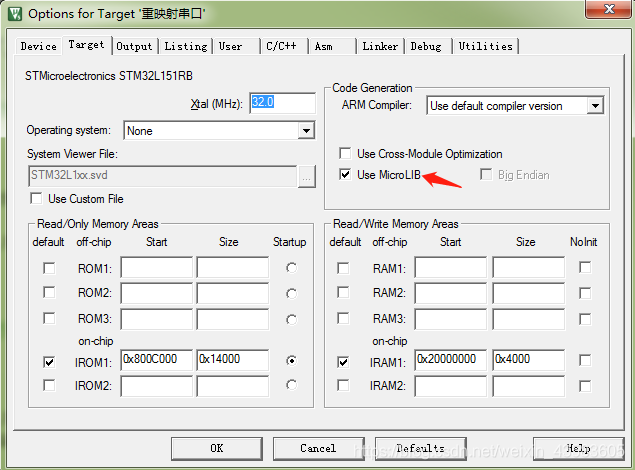

首先改写fputc()和fgetc()函数
//重定向c库printf函数到串口
int fputc(int ch, FILE *f)
    //发送一个字节
    USART_SendData(DEBUG_USART, (uint8_t)ch);
    //等待发送完成
    while(USART_GetFlagStatus(DEBUG_USART,USART_FLAG_TXE) == RESET);
    return ch;
//重定向c库scanf函数到串口,重定向后可以使用scanf,getchar等函数
int fgetc(FILE *f)
    //等待串口输入数据
    while(USART_GetFlagStatus(DEBUG_USART,USART_FLAG_RXNE) == RESET);
    return (int)USART_ReceiveData(DEBUG_USART);
勾选kill工程里面的Use MicroLIB
在这里插入图片描述
最后进行串口配置OK
