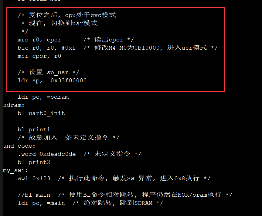

系统复位的时候,从0地址开始执行,这个时候系统处于svc管理模式。
一般而言,我们的app应用程序是处于用户模式的,但是用户模式不能访问硬件,必须处于特权模式才可以。所以这里我们用swi软中断方式来实验。swi异常会让cpu进入svc模式。
首先,系统复位,执行代码,此刻处于svc模式,然后我们切换模式改变成为用户模式,再使用swi指令,处理软中断。
由于切换了模式,需要重新设置栈,因为我们要调用c函数,而栈我们是在sdram的最高地址往下开辟的。
这里,我们的swi异常发生时,硬件会让程序从地址0x8的地方开始执行,所以我们仿照之前的未定义异常编写软中断处理函数:

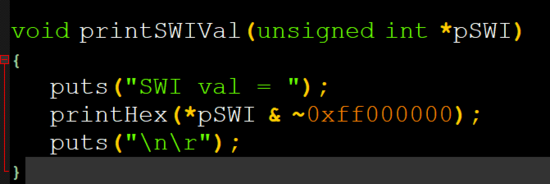

韦老大的代码通过swi异常保存lr的方式来达到读取软中断号,这样其实麻烦了,所以我直接在我们的swi 0x123处加上标签(my_swi:),这样直接就知道swi 0x123这条指令的地址,解引用这个地址,就可以得到0x123这个数值,而不用通过保存lr的值之后,再减去4的方式,可读性更高,代码也更简单呀!

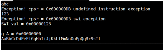

这样,当代码运行到swi 0x123是,就会出现我们软中断异常处理,打印消息如下:
先发生未定义异常,然后发生swi异常。

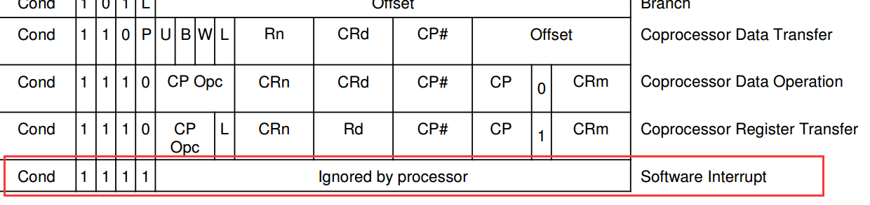

上图是swi异常的打印函数,为什么取地址解引用之后,还要对0xff000000取反相与呢?
我们看看arm指令格式:
我们忽略cond条件(全为1,上篇随笔也有说到),而且紧跟着的4位也都是1,所以高八位都是1,即ff,所以我们要把高八位清零,剩下的就是我们my_swi标签地址内存中正真的数据了。
再说一下切换成usr用户的时候我们使用了 bic指令。
BIC指令的格式为:
BIC{条件}{S}  目的寄存器,操作数1,操作数2
BIC指令用于清除操作数1的某些位,并把结果放置到目的寄存器中。操作数1应是一个寄存器,
操作数2可以是一个寄存器、被移位的寄存器、或一个立即数。操作数2为32位的掩码,如果在
掩码中置了某一位1,则清除这一位。未设置的掩码位保持不变。
eg:
bic r0,r0,#0x1f
0x1f=11111b
其含义:清除r0的bit[4:0]位。
