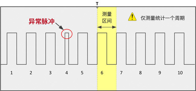

图1 “伪测量与统计”示意图
如图1所示,虽然屏幕上捕获了10个正脉冲,但是传统的示波器只能测量屏幕中央(或最左边)一个周期的波形,另外9个正脉冲的信息都被忽略了,没有参与测量与统计。所以屏幕上红色圆圈处的异常脉冲没有被检测到。
这种测量统计我们称之为“伪测量统计”,因为它提供的测量统计信息不能真实地反应被捕获数据的全部信息。如果工程师不了解这种测量统计算法的实质,并误认为系统正处于最佳工作状态,将得出错误的虚假的结论。

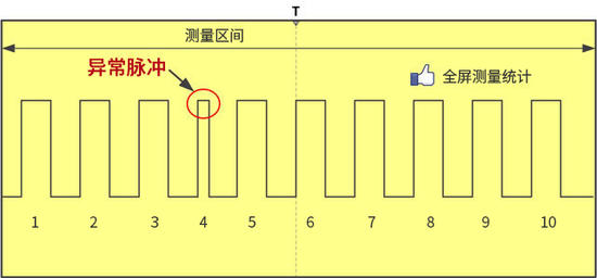

图2 “真正意义”测量统计示意图
如图2所示,“真正意义”的参数测量统计会把屏幕上捕获的所有波形都进行测量统计,得出当前值、最大值、最小值和平均值、标准差、测量次数。用户通过观察统计的最大值和最小值即可快速了解到波形中可能存在的异常,通过观察平均值、标准差可以快速评估信号特性,这为工程师提供了更有意义的测量。

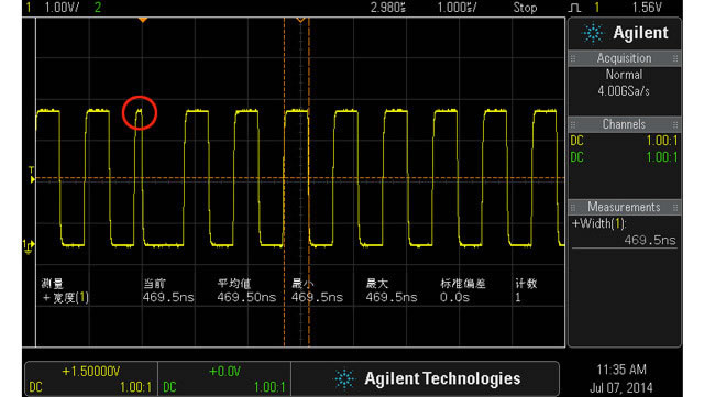

图3 3000X示波器测量结果
如图3为3000X的测量结果,可以看出当前值,最大值,最小值,平均值都为460ns,测量计数为1,只测量屏幕中央光标区间内脉冲信号,旁边的异常短脉冲,没被测量到。

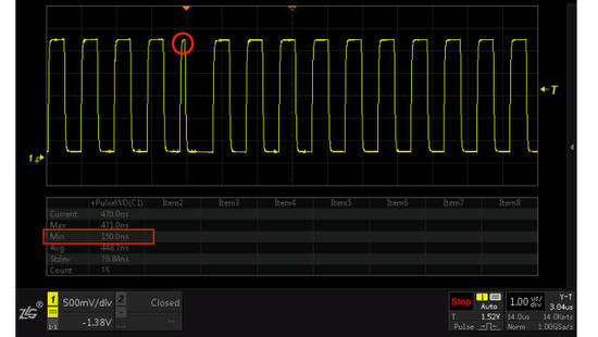

图4 ZDS2022示波器测量结果
图4为ZDS2022测量结果,其测量的最小值为150ns,最大值为471ns,测量计数为15,即对屏幕内的所有波形都进行了测量统计。

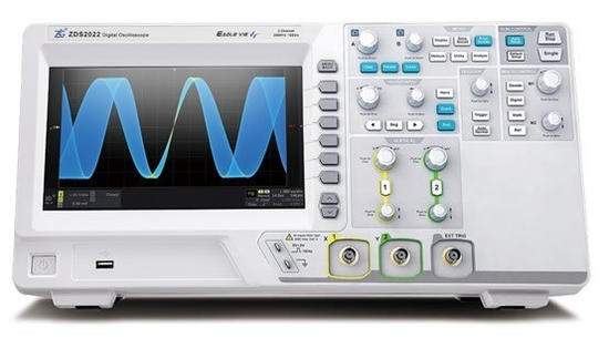

图5 ZDS2022示波器
本文通过介绍示波器的测量与统计功能,让用户更深刻的理解伪测量统计和“真正意义”测量统计深层次的意义。通过使用“真正意义”的参数测量、统计功能,用户可以方便快捷的得到系统关键信号的综合数据,再对被测数据进行完整的分析,就可以深入了解被测信号的可靠性,稳定性等情况,这有利于帮助研发人员和测试人员快速发现和解决系统的隐患问题,从而改进设计,改善产品,为用户创造长期价值。
