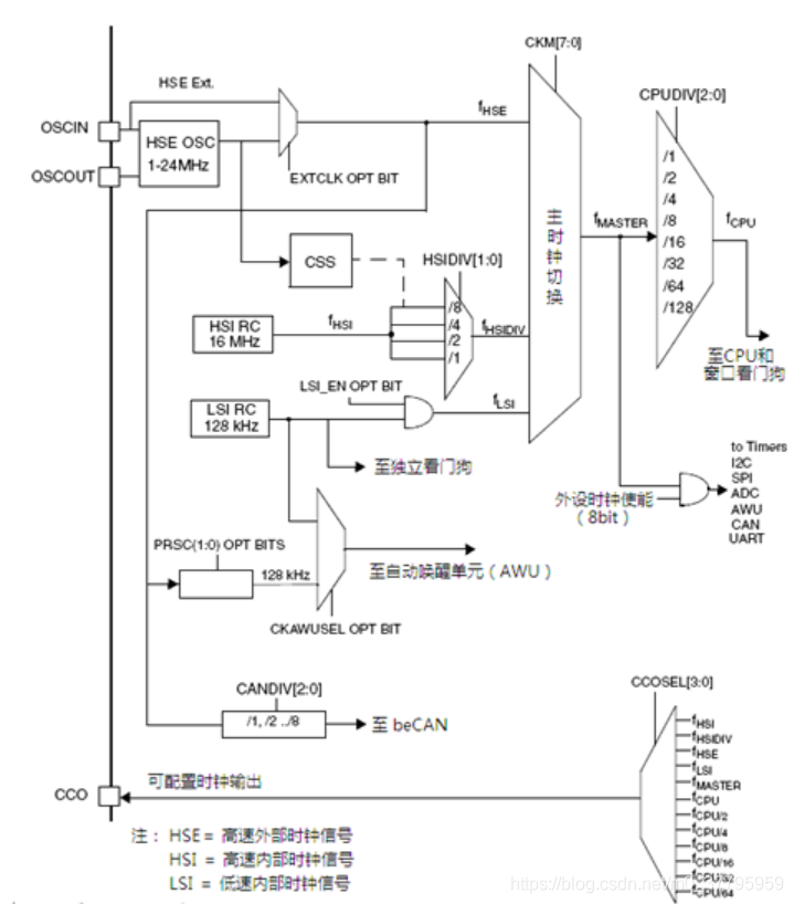

如下图STM8S单片机的时钟框图:
从图中可以看出系统时钟是F(master)时钟。这个时钟是由F(hse)、F(hsidiv)、F(lsi)时钟提供。
时钟控制器将来自不同振荡器的系统时钟(Fmaster)连接到内核和外设。

4个不同的时钟源通过时钟管理器来选择那时钟作为系统时钟。STM8S单片机系统时钟Fmaster有以下时钟切换而来。
4个时钟源;
1)、1MHz--24MHz 外部晶体/陶瓷谐振器。选项字节EXT_CLK用于选择外部时钟(HSE)。系统刚刚上电的时候振荡器是不稳定的,STM8S单片机需要延时2048个振荡周期,以等待振荡器的稳定,可以通过的软件和硬件设置切换到振荡器。如果感觉2048个振荡周期时间比较长也可以通过选项字节HSECNT对稳定时间进行设置。HSE可以通过外部时钟寄存器CLK_ECKR中的HSEEN位来使能。外时钟的寄存器的CLK_ECKR中的HSERDY位判断振荡器是否稳定。单片机启动时,此标志位被硬件置为后HSE才可以使用。
2)、最高至24MHz的高速外部时钟(USE, USER-EXT)
通过时钟选项字节EXT_CLK来选择用于外部时钟HSE。
3)、16MHz高速内部RC振荡器
16MHz的高速内部时钟被称为HSI,HSI位于单片机的内部,是片内的高速RC振荡器,有16MHz RC振荡器和一个可编程分频器构成,分频因子(1--8)由寄存器CLK_CKDIVR设定。
RC振荡器的起振速度快比HSE晶体振荡器的快,但是其精度较低。单片机刚刚上电时使用的内部的16MHzRC振荡器8分频时钟。HSI时钟源可以通过设置内部的CLK_ICKR寄存器中的HSIEN位打开或关闭。
内部时钟寄存器CLK_ICKR中的标志位HSIRDY用来指示HSI RC振荡器是否稳定。
单片机为了时钟使用安全,如果使能了时钟的安全机制,当外部的HSE时钟的失效时,HSI/8可以作为备用时钟。
4)、128KHz低速内部RC振荡器
128KHz低速内部RC振荡器简称为LSI,该时钟同样位于单片机的内部。LSI时钟既可以配置为系统时钟,也可以在停机模式下也可以作为独立看门狗和自动唤醒单元运行的低功耗时钟。
LSI时钟可以通过CLK_ICKR的LSIEN位打开或关闭。CLK_ICKR中的LSIRDY来判断时钟是否稳定。
时钟分频、
时钟控制器通过一个可编程的预分频器来调整CPU和外设时钟。
时钟切换、
通过配置寄存器可以是单片机运行的时候进行时钟切换。
启动时钟、
单片机刚刚上电的时候默认的时钟时内部的HSI/8的时钟运行。
时钟监控、
时钟的安全系统CSS,可以持续监视HSE时钟的稳定性能,一旦HSE时钟出现故障,会马上切换到内部RC时钟下运行。
启动时钟:单片机复位后默认运行的时钟为内部时钟(HSI/8)即使2MHz的时钟频率。用户可以通过软件在系统运行稳定后改变时钟源,并设定相应的预分频比。

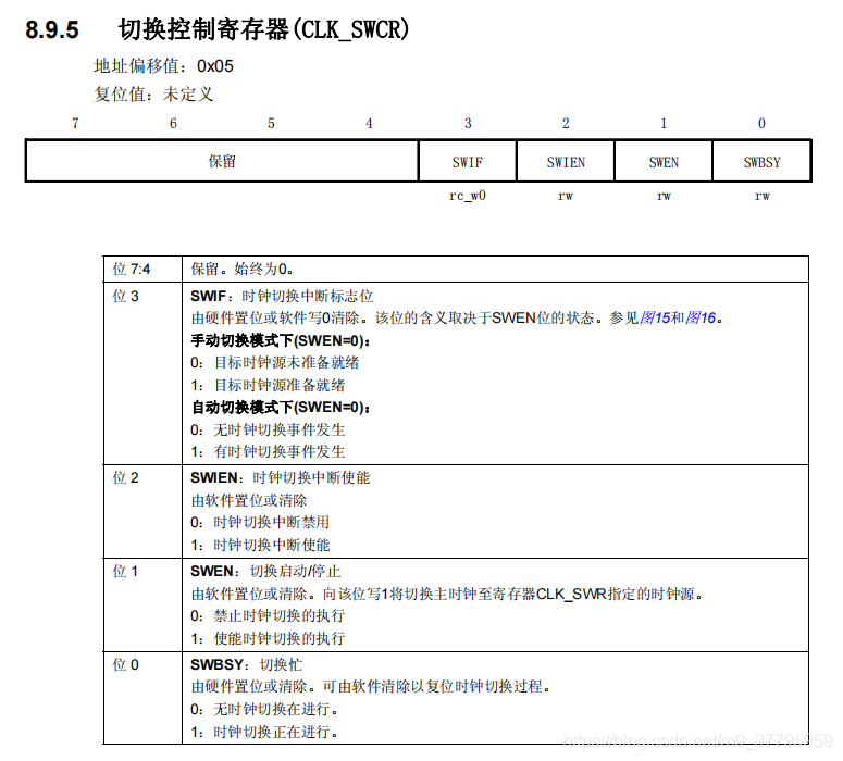

六、时钟是如何切换的?
时钟切换有两种方式:自动切换 和 手动切换
自动切换:
自动切换的过程如下:
1】、设置切换控制寄存器CLK_SWCR中的SWEN为使能切换机制。
2】、向时钟切换寄存器CLK_SWR中写入一个8位值,用于选择目标芯片。
