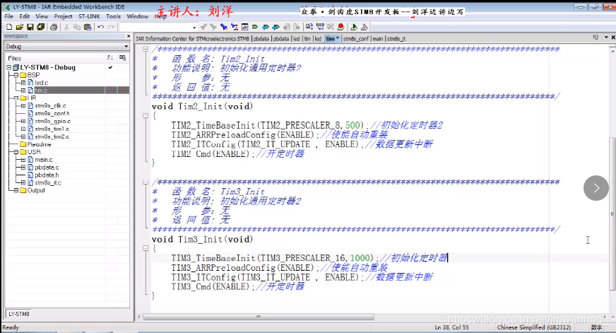

20200831Add:TIM2,TIM3 configuration program.

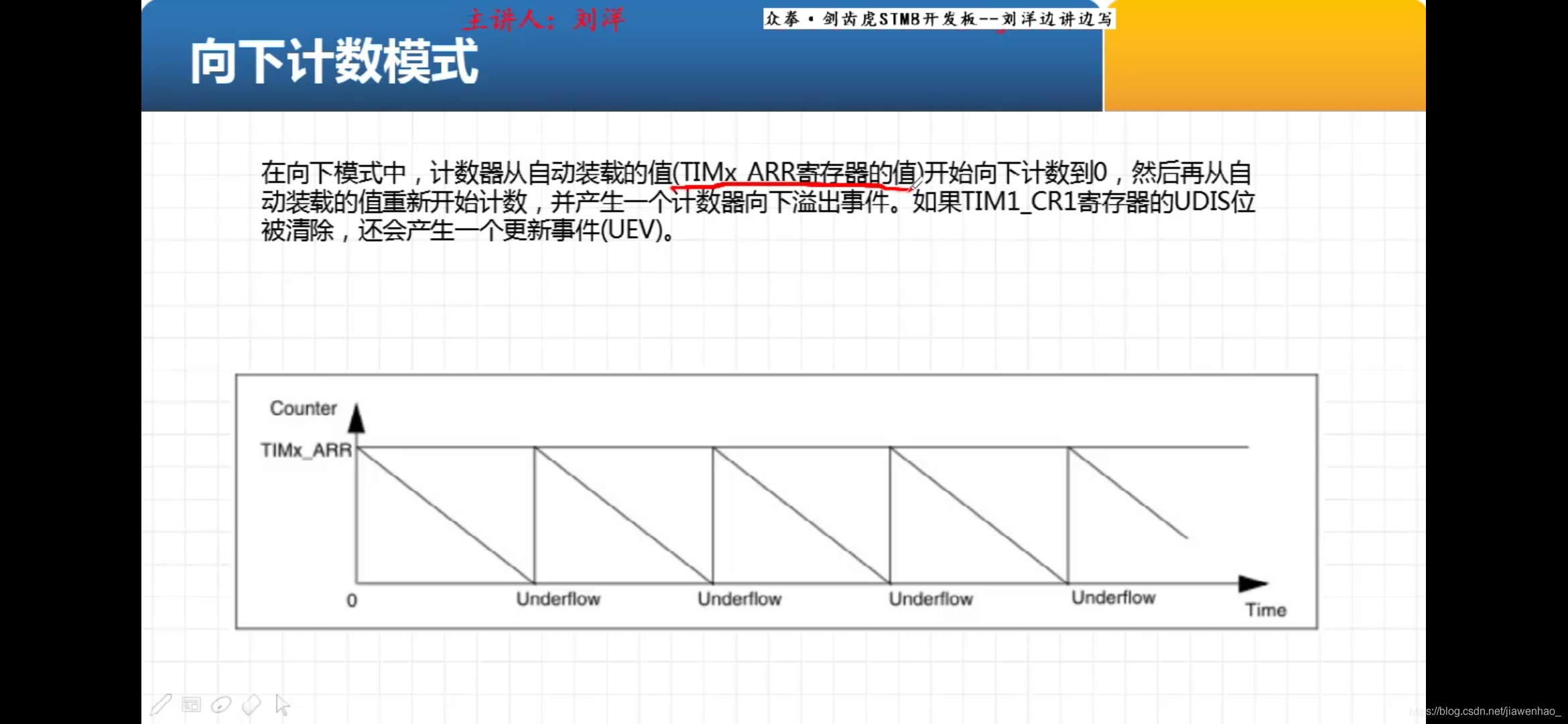

在这里插入图片描述
在这里插入图片描述
其中:f CK_CNT为定时器计数频率;f CK_PSC为系统的时钟频率;PSCR[15:0]为预分频值。

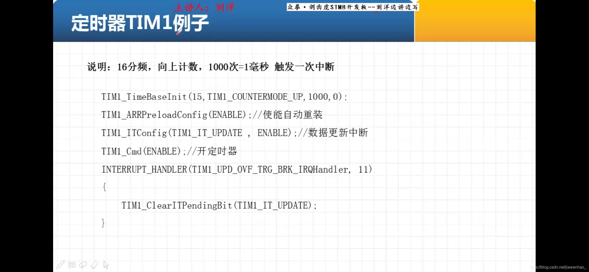

Codes of configuration:
在这里插入图片描述
